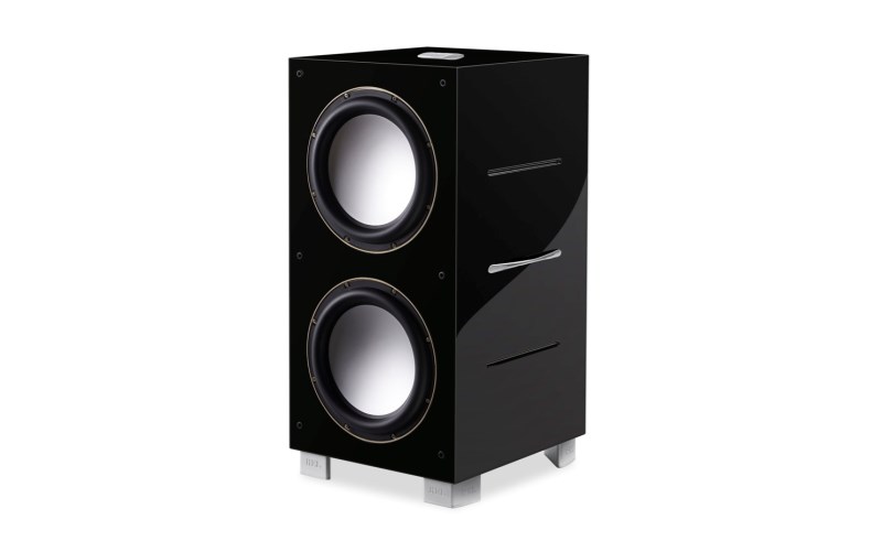

    REL er jo nevnt, og mange tilber jo disse som det ypperste av sub til musikk..
    gibraltar er vel ikke noe dum sak.. er vel en bruker her inne som har 4stk, stablet 2 og 2...
    Men hva med REL 212 SE? Misstenker de hadde stått høyt på listen her vis money was no object...
