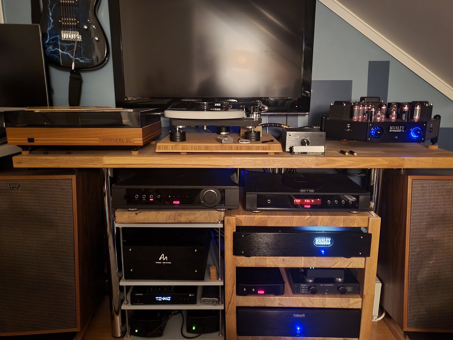

    Det ble muligens litt liten plass for lufting over Aethos, da den og treverket over ble ganske så varmt etter noen timers spilling på lavt volum
    Det er jo en temp sensor i forsterkeren, som skal slå den av om det blir for varmt, men allikevel synes jeg dette ble i varmeste laget, spesielt om den skal erstatte rør på de varmeste dagene for å unngå badstu her på loftet...
    Flyttet den ut for å se hva forskjellen ble og da kom jeg ikke over 39 grader foran og 42 på kjøleribbene på siden.
    Men den kan jo ikke stå foran på en kasse, er jo ganske så trangt på 3x3 meter allerede.
    Så da var det tetris, fant rester av benkeplata i garasjen, da jeg måtte heve den smale til venstre, vatret opp med ølbriketter 👌
    Så da var det å spille litt mer for å sjekke om det ble bedre og lavere driftstemperatur.
    Er nå etter en drøy time på 36 c på toppen i front som var 51 c og 41 c på kjøleribbene.
    Oppdatering vil komme når den har fått stått enda noen timer.
    2 timer senere så er det fortsatt under 45 i front og ca. 47 på kjøleribbene, det får være greit nok, er jo en forsterker som blir varm dette.

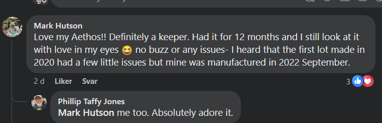

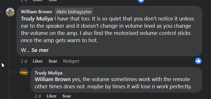

    Etter noen måneder med Aethose fra Rega så har et par små punkter jeg ikke er helt fornøyd med.
    #1
    Lav humming fra høyttalere med Rega Aethos.
    Lyden er der alltid når forsterker er slått på, klikker jeg Mute på fjernkontroll blir det helt stille, som jeg hadde forventet også uten Mute.
    Jeg har i samme oppsett brukt rørforsterker som er helt stille.
    Jeg har testet med DC blocker som hadde null effekt.
    Jeg har testet med mer tungdrevne BW høyttalere, fortsatt samme støy.
    Jeg har byttet plass med flere forsterkere (en rørforsterker, en Pioneer, en Rega Brio og en Rega Elex-R) ingen andre forsterkere eller noen av oppsettene gir den "elektriske" hummmen.som følger Aethos'en, klart den er litt svakere i de mest tungdrevne BW høyttalerene enn i Heresy'ene. Rørforsterker, Brio og Elex-R har stått samme sted, koblet til med de samme kabler. Siden problemet ikke er til stede når jeg klikker på mute på Aethos så ligger det etter mitt syn ikke etter forsterkeren. Tidligere i sommer testet jeg også med DC Block uten at det hadde noen innvirknig, så det jo mest nærliggende å konkludere med at problemet ligger i forsterkern et sted.
    #2
    I tillegg hender det at volum pot henger seg opp når jeg prøver å justere volum ned med fjernkontroll, dette skjer som oftest når jeg har spilt en god stund stund, det hender det fungerer å justere volum opp først med fjernkontroll først og så ned, men jeg har også måttet bevege volumhjul på forsterker for å få den til å fungere med fjernkontroll igjen.
    Litt usikker på volumjustering fra fjernkontroll og hvorfor den (motor/styringenhet?) noen ganger virker som om den går i dvale, den er litt mer sporadisk, som regel inntreffer det når noen ber meg skru ned volum.
    Har i et internasjonalt Rega forum skjønt at dette har vært issue på noen forsterkere fra tidlig produksjon. Så vil levere den til Servicekompaniet så de kan få sjekket/fikset problemet, regner med å levere den over helgen.
    Mulig det er en enkel løsning på volumjusteringen:
    Klart blir det varmt nok, og Aethos blir varm så utvider vel metallet seg slik at litt større avstand er det som skal til?

    Urk, bare volumpoten ikke kødder til på sin ferd opp. Fikk panikk sist det skjedde. Klarte heldigvis å kaste meg frem om stoppet hjulet manuelt😬. Det som skjedde, var at selve knappen på fjernisen krangla.
    Det med støyen, høres mystisk ut. Kanskje starte en tråd om det? (Jada, du får n'te svar med fjas og livshistorier, men innimellom så kan det dukke opp noe matnyttig).
    Avventer med egen tråd eller i Regas venner her til jeg vet mer fra service om de finner noe og hva som blir veien videre. I en Rega owners gruppe på FB kom jeg over en tråd hvor er det flere tilfeller med svak humming på tidlige produksjonsmodeller av Aethos, min er med 1070 er nok ganske tidlig, uten å være sikker.
    Stingrayen er helt tyst i samme oppsett med samm kabler plugge til, godt med rørvarme i disse dager, selv om det koster 💸 for strøm om dagen, får bare droppe dusjinga - bonusen er da får jeg sitte i fred oppe i hula også 😂

    Skuffelsen var til å ta og føle på da det viste seg at jeg ikke hadde sjekket at CD'n til Bryan Ferry/Roxy Music faktisk var der, det var den ikke tombolatom 🤪
    Ikke helt ferdig med Aethos heller, men det får vente til etter jul/nyttår.
    Nå har en etterlengtet oppdatering til Primare Prisma NP5 mk2 streameren enelig kommet for meg som bruker Tidal, gjelder også Qobuz brukere; nå slipper vi å caste, men kan styre Tidal fra appen og streameren henter data direkte enten fra wifi eller kablet nett uten å gå via telefon/nettbrett. Da får man glede av den oppløsningen som faktisk er tilgjengelig. Førsteinntrykket er veldig bra :)
    God Jul til den/de som leser dette 😂🎅

    Godt nyttår folkens.
    Da har jeg fått tid til å snurre årets vinyl julegaver, en signert Jarle Bernhoft og Hyllesten til Anne Grete Preus, Møtested.
    Begge platene låter veldig bra 👍

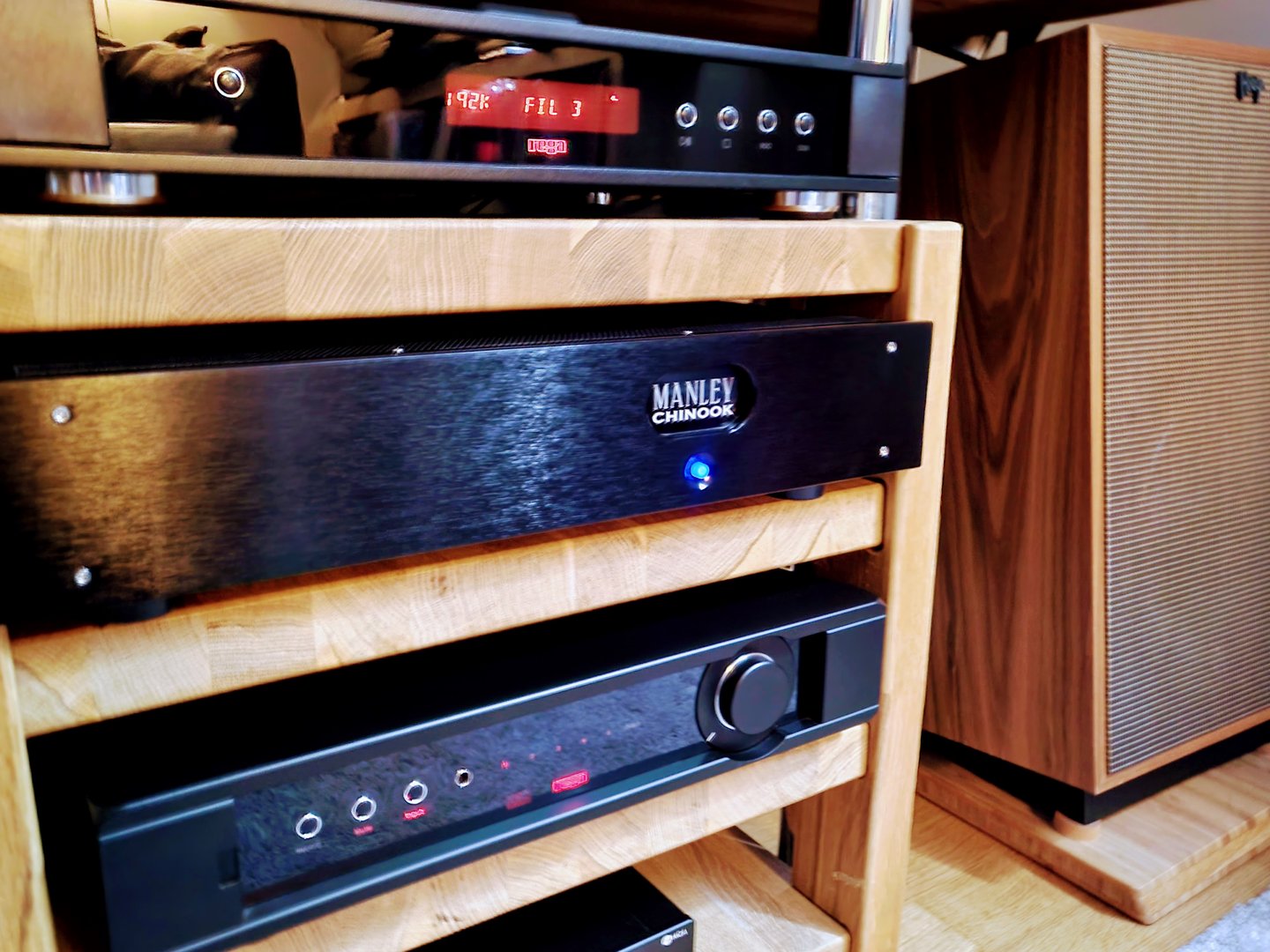

    Da er Aethos friskmeldt, gjort en liten endring i oppsettet også. Har jo brukt Ifi micro iTube2 mot Stingray, men følte at den kanskje gjør mer nytte mot Aethos. Så byttet den til å gå mot Aethos, ble ikke dårligere det, men merket ikke stor forskjell om jeg skal være ærlig, må vurdere å justere ned bass, men det er er luksusproblem. Siden jeg ikke ønsker å slite på rør når jeg ser på tv så dro jeg frem fra skapet Topping D70s som jeg koblet tv direkte til og så rett til Aethos.
    Hadde nok vært mer praktiskt med en Elicit mk5 med dac, men ikke enda. Aethos låter jo så jævlig bra... Så nå er Neo flyttet ett hakk til høyre og Ifi micro iTube2 ett hakk til venstre ved siden av Topping D70s
    Stingray låter heller ikke dårlig uten Ifi, litt mer nøytral så dette blir nok en løsning som kommer til å vare. Må teste litt forskjellige innstillinger på Ifi mot Aethos selvsagt.
    Nå nytes Bob Marley på P8 med Groovetracer & Funkfirm mods, Chinook og Stingray, litt mer "rent" lydbilde, litt lettere enn før kanskje.
    Om jeg ikke har sagt det før så sier jeg det nå, JLAudio D110 sammen med Heresy IV I mitt 3x3 meter rom er gull.
    God helg 🎸🍻

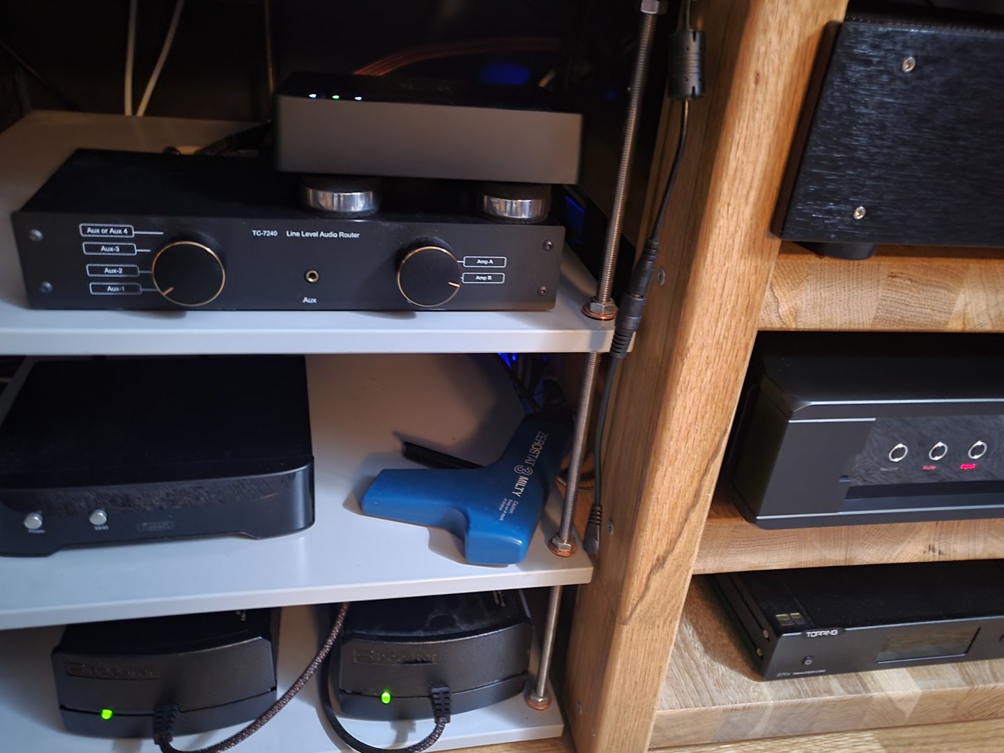

    Har gått noen uker siden sist, ikke store endringer er utført, men noer småtteri er det jo.
    Fortsatt happy med Stingray på UL.
    Lyden fra streamer/Saturn ble plutselig veldig lav, startet med å koble fra Ifi iTube2, byttet kabler, direkte til forsterker utenom switch etc. Men usikker på om det var annet feil enn at det var litt dårlig kontakt på en eller to rca kontakt/kabel.
    Alt, bortsett fra Ifi iTube er koblet tilbake slik det var, blir nok slik en stund til, selv om noen innspillinger sikkert kunne hatt litt mer bass...

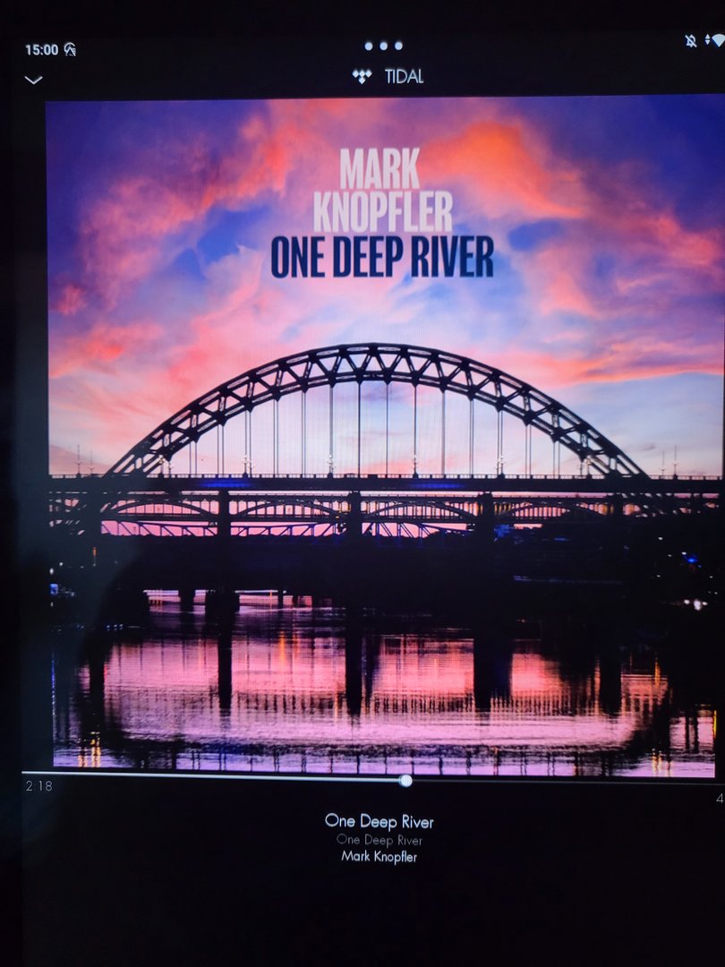

    Nå skal helgen straks starte med en liten lytteøkt, gleder meg til å høre den nye plata One Deep River til Mark Knopfler blir å streame fra Tidal via Primare NP5 mk2 via Rega Saturn (DAC delen) til Manley Stingray, så får vi se om jeg også kjøper plata i fysisk medie også.

    Ble søvnig av ODR sammen med en 🍺 😁 Men nydelig plate.

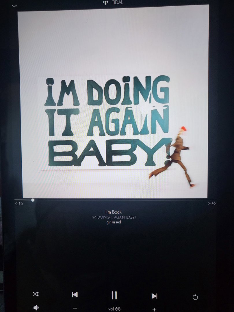

    Fortsetter med med fersk musikk, nå norsk med, Girl in Red som har fått god kritikk.
