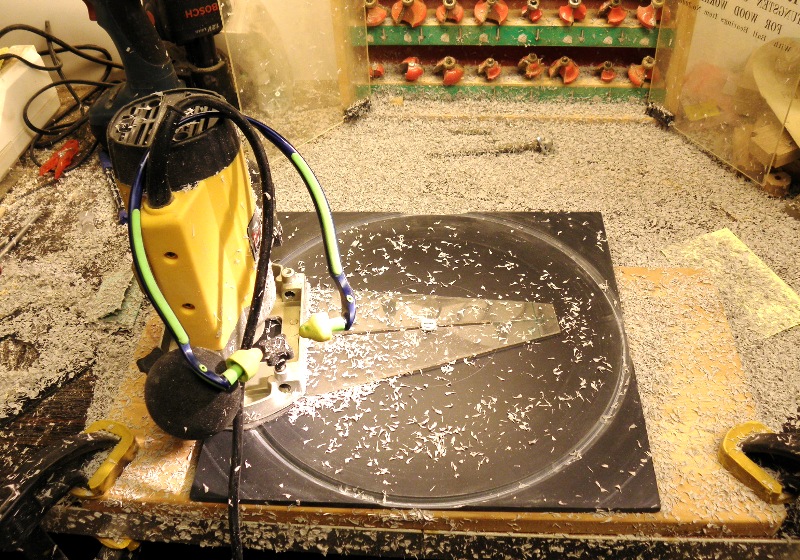

    Tror jeg tidligere har nevnt at jeg er tvunget til å heve anleggsflaten for vinylplata på den spilleren?
    JVC-armen som skal brukes lar seg ikke senke lavt nok for å oppnå en tilfredsstillende vta, og en 6mm Corianplate ble derfor innkjøpt for å løfte det sorte gull til tilfredsstillende høyde.
    Men så var det å få til en riktig diameter da, i forhold til tallerkenen?
    Heldigvis har jeg tatt vare på noe utstyr fra tidligere dagers høyttalerproduksjon, og den "guiden" kom nå til nytte!
    Å frese Corian er noe "griseri", kort og godt:
    Det endte heldigvis opp med at skiva fikk den ønskede diameter på 28,9mm, og passet perfekt i fordypningen i tallerkenen.
    Uten corian:
    Og med:
    Pussig nok endte vekten på denne også på 1,8kg. Ikke tilsiktet, men det var jo et artig sammentreff!
