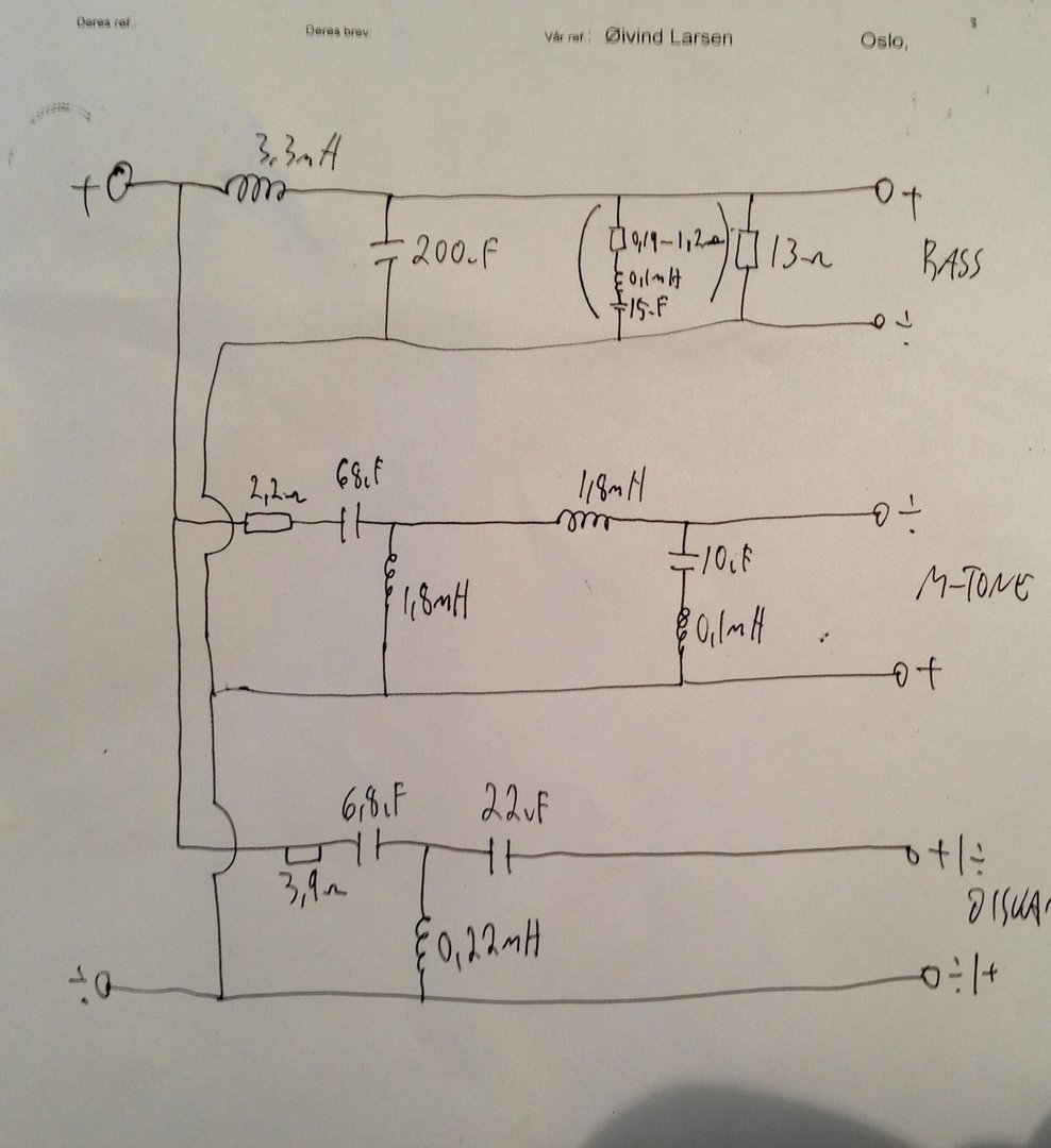

    Her ser du sugekretsen på min 6.5" Excel. Bruker delingen oppover pr idag ( dette er den første versjonen jeg fikk fra Eltek ).
    Diskanten deles med Sine Cap og bassen har elektronisk deling. Så bruker 1.8mH, 10uF og 0.1mH som på bilde.
    Frank Vis vedlegget 1011901

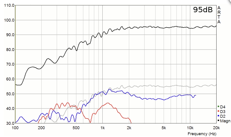

    Jeg anbefaler på det sterkeste å måle harmonisk forvrengning med og uten sugekrets.
    Her er en tredjepartsmåling av W22EX001. Vi ser en økning i H2, H3 og H4 som samsvarer med oppbrytningen i området 4kHz - 5,5kHz. For eksempel ser vi at assosiert 4kHz - 5,5kHz som trigges 4. harmonisk fra ca 820-1200Hz stiger med 20dB. Den er på -60dB ved 2,83V så den er fortsatt ikke farlig, men 3. harmonisk ligger så høyt som ca -43dB og trigges fortsatt så lavt som ca 1400-1800Hz. Vi vet også at 3. harmonisk stiger betydelig ved høyere nivåer. Som konsekvens av geometrien vil intermodulasjon som fører til slaglengde ved lave frekvenser også modulere inn en god del 2. harmonisk som også ligger høyt allerede ved 2,83V på single tone fra ca 1700-2200Hz.
    Så jeg ville kjørt måling med og uten for å se om driveren klarer å kvitte seg med disse forvrengningskomponentene med sugekretsen. Med tanke på at driveren normalt måles på en forsterker som har tilnærmet 0 ohm utgangsimpedans har jeg mine tvil om at sugekretser er veldig effektive. Det må i såfall være fordi det kommer en reaktiv effekt inn i bildet.

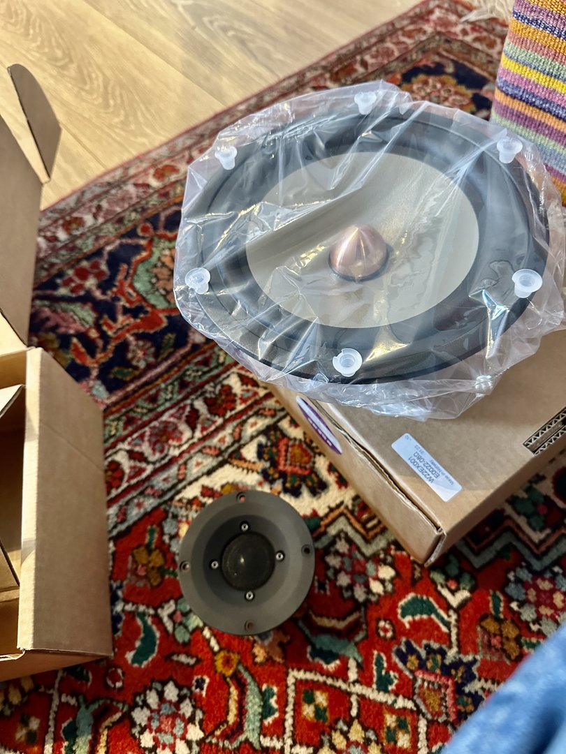

    Men hvordan virker det i praksis?
    "Linearity, dynamic capability and clarity have our highest priority, for truthful reproduction of high-res audio. The W22NX001 (E0077-08) is a state-of-the-art High-Fidelity woofer, intended for bass reflex and closed box designs," Claus Futtrup, SEAS CTO states.
    "Although 8-inch woofers are classically applied in 3-way systems, we have also seen the predecessor utilized in some ultra-high-end 2-way systems, where the woofer is crossed directly to a dome tweeter. This underlines the exceptional qualities of our woofers," he adds.
    Hornlyd
    Musikkglad
    01.04.2005
    20.415
    11.633
    Da må du komme på besøk når vi skal teste :)
