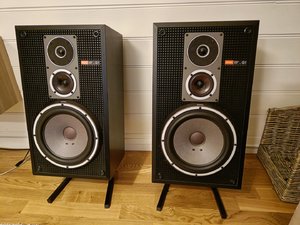

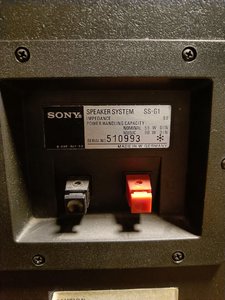

    Ikke så strøkne som jeg håpet.
    Selger har gjort en elendig pakkejobb, som har resultert i merke i begge kabinettene.
    Da tror jeg disse blir offer for modifisering.
    Dvs, ombygd til et aktivt par, med en plateforsterker jeg har liggende....

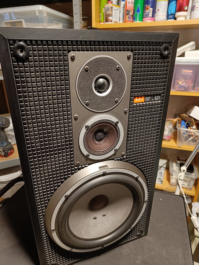

    Ser ut til å være en Scanspeak tweeter. Veit ikke om at seas har hatt skumbelegg på frontplaten. Dette vil smuldre opp etter noen år. Har erfaring med det!
    Ellers så er det ikke noe problem å reparere skadene på kabinettet. Bare å bruke noe fleksibel masse som er lett å pusse og en fargepen som møbelindustrien bruker. Jeg har en spesiel pen sammesatt av flere farger. Jeg reparerte noen gamle Vintage JBL m. trelim og pussestøv sammenblandet. Det funket bra på disse. På vinylbelegg så har man ikke denne muligheten.

    Skumbelegget virker som å være av en annen kvalitet/konsertens enn jeg har vært borti før.
    Ikke antydning til morkent ennå.
    Jeg overlater restaurering av kabinetter til neste eier .
    Blir litt for gale å ”ødelegge" disse.
    Bør holdes originale.
    I motsetning til tidligere (og de fleste senere) modeller, har diskanten Seas laget for Sony SS-G1 frontplate i støpt lettmetall, med forsenkning til nevnte skumskive. Standardmodellene H295 og H297 ble senere utstyrt med samme frontplate, men da i svart finish. Samlingsskruene er gjemt bak skumplasten, som på dette skamferte eksemplaret:
    Også 19 mm variantene H302 og H305 hadde lignende skumkledning. Frontplata på disse var imidlertid støpt i glassfiberarmert plast og "klipset" fast til magneten.
    Skumbelegget virker som å være av en annen kvalitet/konsertens enn jeg har vært borti før. Ikke antydning til morkent ennå.
    Du var i alle fall heldig med diskantene! Det finnes fortsatt pene eksemplarer, har jeg sett, men mange har gjerne fått stygge merker i skumplasten. :)

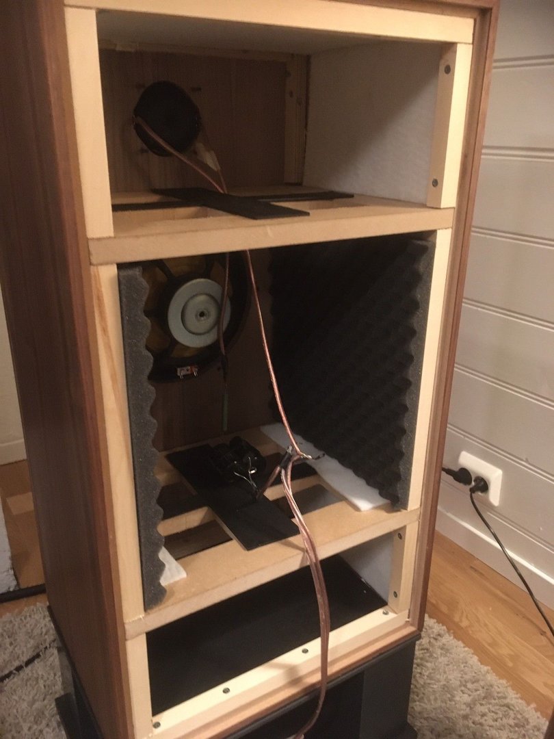

    Jeg har et sett med strøkne basser og diskanter fra Seas kit 302 som jeg tenkte å lage nye kasser til.
    Blir da 75 liter, samme som jeg har brukt på A-26 kittet.
    Tror det skal bli bra.
    Kit 302 bruker 25F-EW
    Kit 302 har heller ikke filterkomponenter på bassemellomtonene.
    Har du bygd nye kasser til disse elementene og hvordan ble i så fall resultatet?

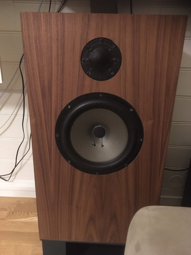

    Det fungerte utmerket det.
    Rudere klang både i topp og bunn i forhold til A-26.
    Dvs, selvsagt ikke like oppløst i toppen, men veldig behagelig.
    Rundere bass, ikke like stram og presis.
    Men for all del, disse elementene får en jo for noen veldig få hundrelapper, så det er jo et billig bygg.

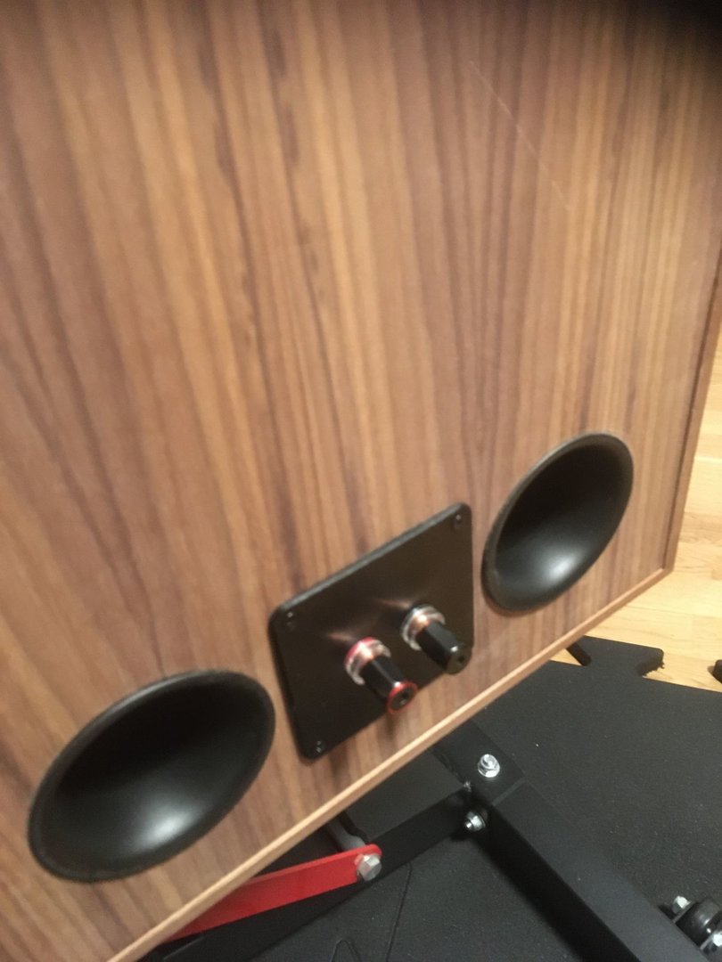

    Fint bygg! Er det en lukket konstruksjon med ventilert vegg mellom bass og diskant som Dynaco A35, ventilert som Seas A26 eller en vanlig lukket konstruksjon som Seas 302? Hvilke kassemål valgte du og hvorfor?

    Har ikke noe godt argument for hvorfor.
    Jeg bygde A-26 kittet basert på utseeldet til Devore Orangutan O/96 / og andres erfaringer.
    Siden dette fungerte så godt, så konkluderte jeg med at de kassene måtte fungere godt med den gamle A-25 også.
    Bilder tatt underveis. Portet kasse på 75 liter.

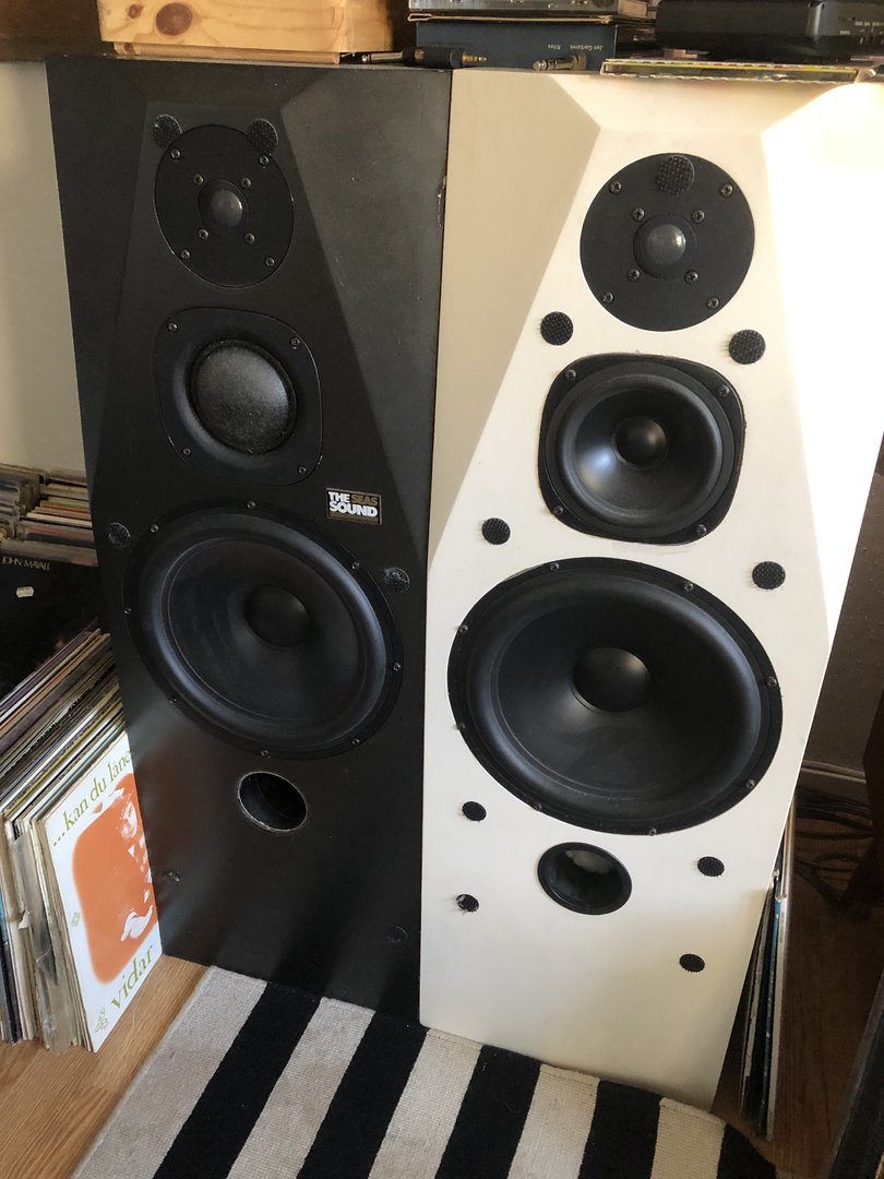

    Noobie på tråden her og stor fan av at vi fortsatt faktisk har produksjon av elementer i min fødeby :) har forøvrig to (!) par SEAS Argon i daglig bruk med en gammel japaner på 60watt i 8 ohm. Bruker a/b utgangene paralelt med disse fire kassene og syns det låter gsnske så fint.
    Bobby_Keys
    22.05.2022
    57
    Asker
    Men….. leste en kommentar i tråden her at de burde ha litt juice for å spille bra?

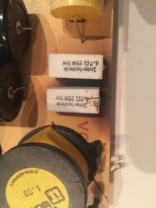

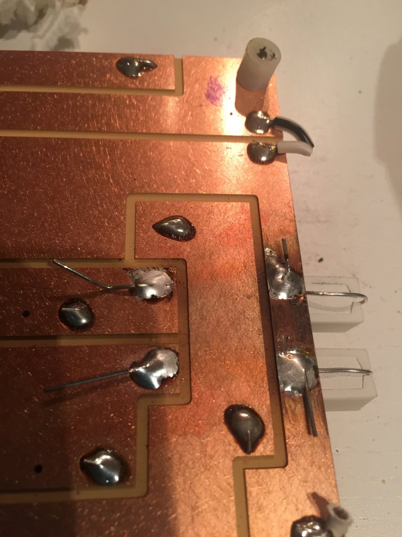

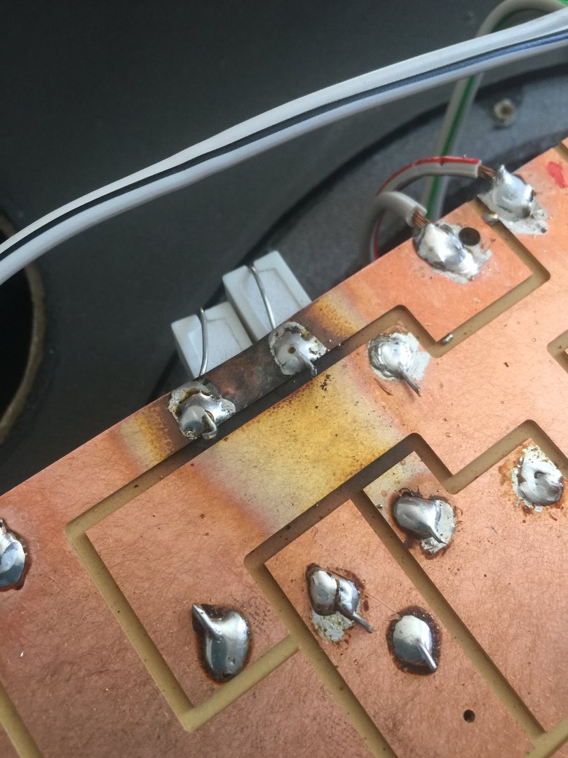

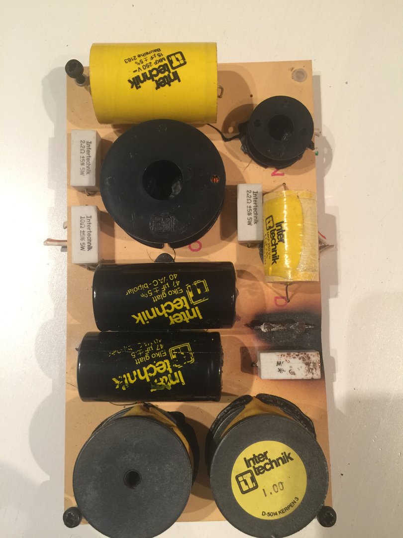

    De sorte fikk jeg fatt på på Høyda ikke langt fra fabrikken, og de har nok blitt mishandlet på det groveste med ekstreme lydnivåer av ymse slag. Var bare pulver igjen av flere av de keramiske motstanderne da jeg gikk løs på oppgaven med å oppgradere delefilterne. Bestilte forøvrig deler fra norsk SEAS forhandler i så måte men tar gjerne imot tips på rimeligere alternativer men med tilsvarende bra kvalitet på komponenter.
    Bobby_Keys
    22.05.2022
    57
    Asker
    Det lukter sigg av kassene enda 😆

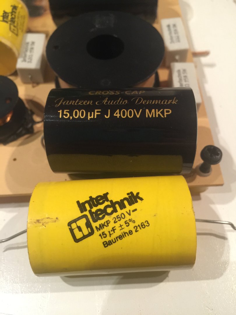

    Har forøvrig planer om å oppgradere de hvite kassene jeg hadde fra før av også med nye komponenter i delefilterne.

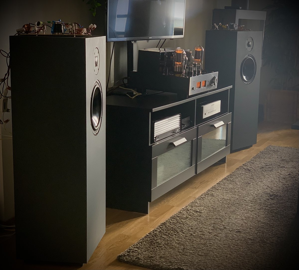

    Hei alle med sans for SEAS, ramla over denne her, blytunge og ikke særlig pene, men de har om ikke annet hentet råvarene fra Moss 🔊 :) (y)
    Ikke mange, forresten, man ser har tatt i bruk de nye Graphene NX driverne; W22NX001 og W16NX003
    ufo
    12.02.2016
    2.065
    1.227
    nye Textreme drivere. kanskje denne typen woofer nå kan brukes i en 2-veis med normale delefrekvenser?

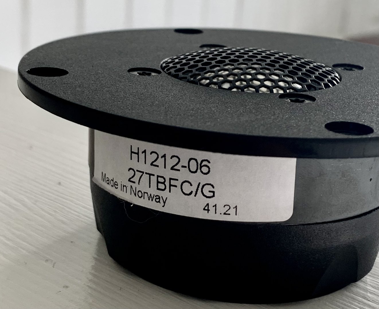

    Flotte høyttalere 😃. Tipper de låter bra også.
    Hvilken diskant er det du bruker? Selvlaget waveguide?
