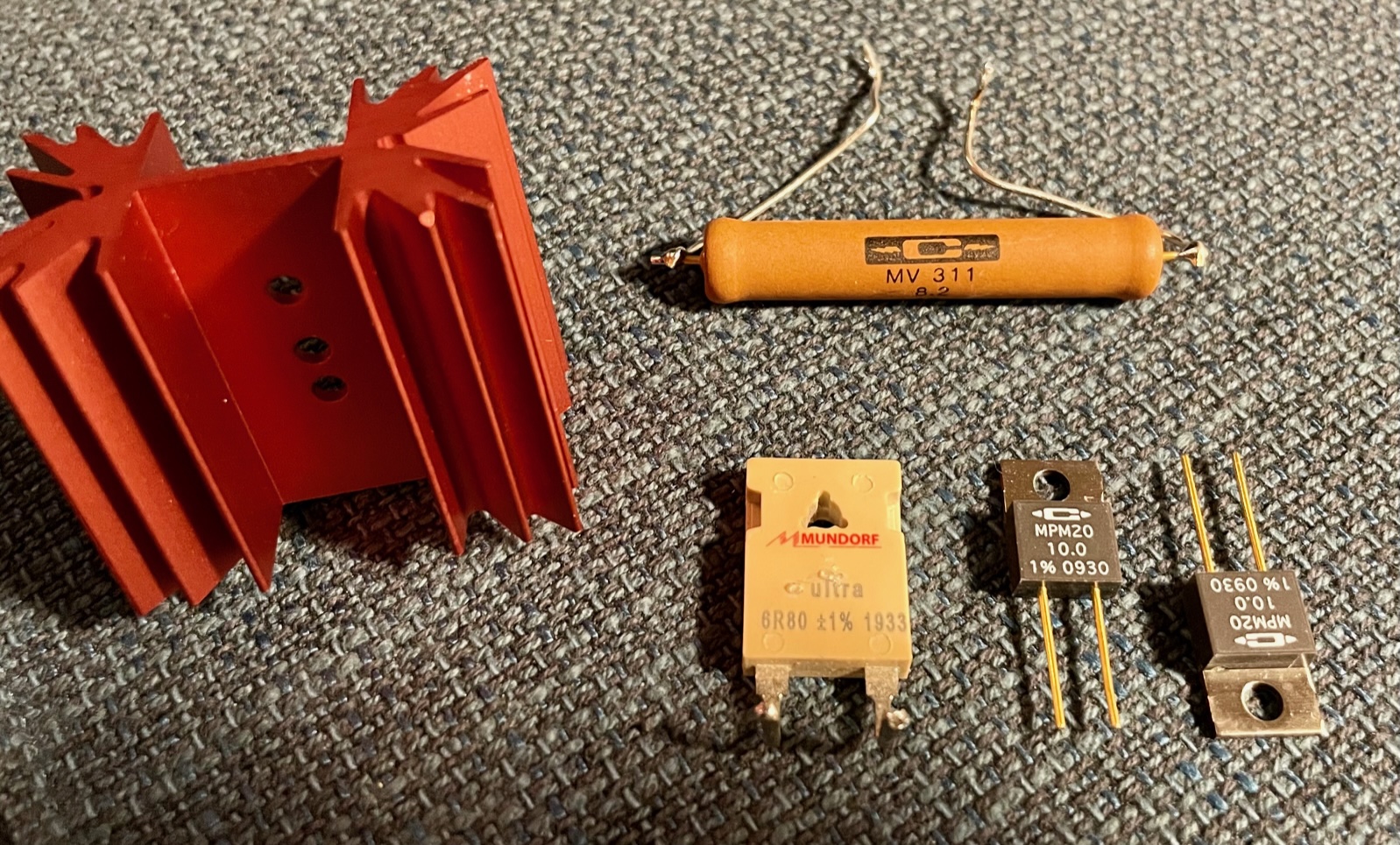

    God kveld, ja jeg hører forskjell hos meg. Prøvd det meste, ang Duelund Cast Silver så låter de rolige/behagelige. Men har en farging, altså ikke nøytrale.
    De beste jeg har hatt i serie med diskanten er Caddock MV311 og den jeg bruker nå, Mundorf M-Resist MREU. Den er veldig nøytral og støysvak.
    Men igjen dette er min vurdering og alle higer etter forskjellige resultat.
    Frank
    SagenS
    26.11.2006
    272
    277
    LMC har rett ang kistene, de er trådviklet og greie. De grå Jantzen er vel MOX ?
    Her er bilde av Caddock MV311 10W 100ppm, 1728,- pr/stk hos Mouser. Mundorf MREU 3W / 30W med den røde kjøleribben ( kan montere en mindre ribbe og ende opp med feks 10W ), 175,- pr/stk hos Hificollective. De to siste er Caddock MPM20 10W 50ppm, 307,- hos Mouser. De tittet jeg på i mange år men måtte kjøpes i pakke på 1000 stk. Men slapp opp for singelkjøp. Har ikke fått brukt dem enda, de er vel superversjonen av MP821. Og 1000kr er ikke mye og legge i en så viktig komponent som seriemotstanden til diskanten ( : Skål og god helg!!

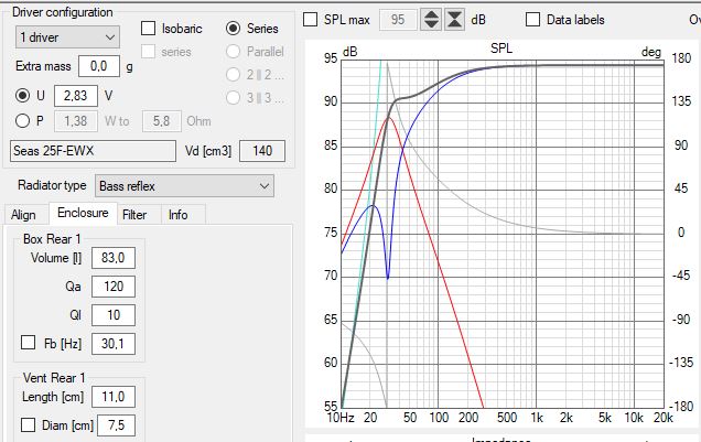

    ok tusen takk for svaret.hvordan ville seas25f ewx fungere i den sirkulære boksen på bildet med port på 7,5cm promjera og 11cm lengde kanskje ha litt simulering eller kanskje alnco 25 med ører ville vært bedre.
    GeirH
    26.03.2014
    130
    69
    Singsås, Sør-Trøndelag
    Kabinettet ser jo både solid og stilig ut, men 25TV-EW (AlNiCo) har altfor svak "motor" til å egne seg i et bassreflekskabinett, uansett dimensjoner.
    25F-EWX vil definitivt være et langt bedre valg. 83 liter er imidlertid i største laget, og vi ender opp med en noe ujevn respons ("pukkel" ved portresonansen, innvendig demping kan jevne denne noe ut):
    Volumet er stort nok til to stykk 25F-EWX, men følsomheten kryper oppunder 100 dB hvis du kobler dem i parallell (det blir vanskelig å finne mellomtone/diskant som matcher dette). Under er de derfor koblet i serie:

    så er beregningene for 25tv ev på 0,35qts med fs23 og 25f ewx på 0,23qts med fs26 feil?
    Det er ikke noe galt med kalkulatoren, men du har brukt parametrene til 25F-EW, og ikke 25TV-EW; De er langt fra like.
    Qts for 25TV-EW er nærmere 0,70 (og enda høyere hvis du har et eksemplar hvor magneten er svekket av høy belastning). Fs og Vas er nok også feil, mine egne lå omkring 30 Hz og 130 liter, skjønt de kunne nok vært bedre innspilt.
