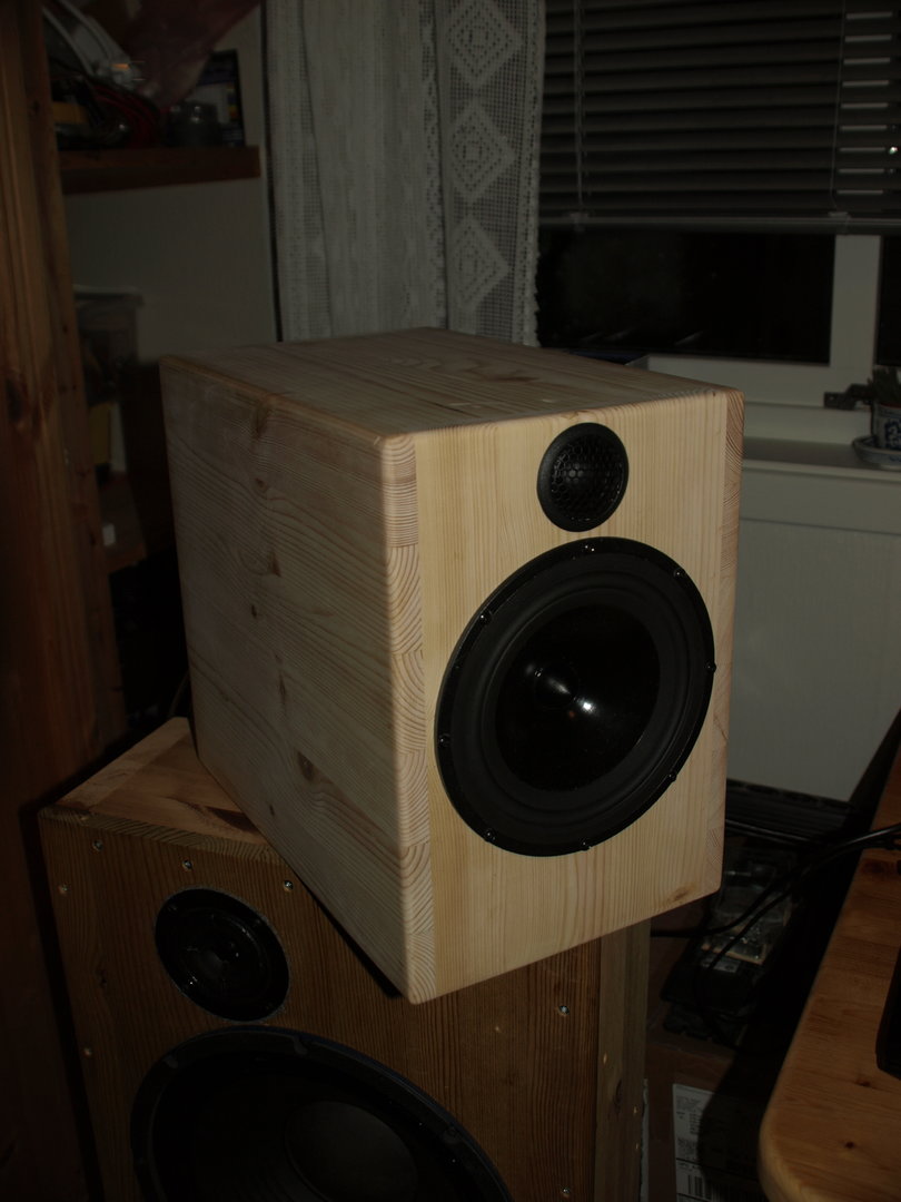

    Jeg har et sett med strøkne basser og diskanter fra Seas kit 302 som jeg tenkte å lage nye kasser til.
    Blir da 75 liter, samme som jeg har brukt på A-26 kittet.
    Tror det skal bli bra.
    Kit 302 bruker 25F-EW
    Kit 302 har heller ikke filterkomponenter på bassemellomtonene.

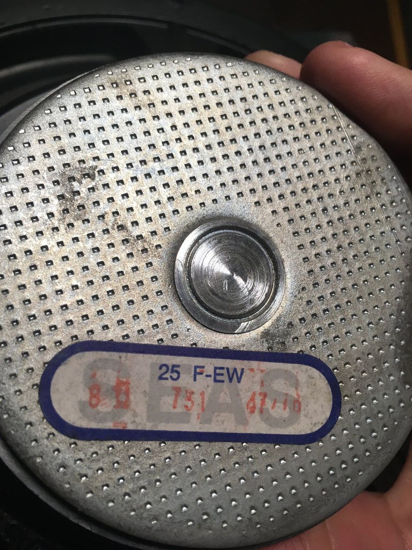

    Vet du om disse er 8 eller 4 ohm🤔 Har vært i kontakt med flere som har gamle Seas-kit, men alle så langt har vært 4ohm utgaven av 25 tv-ew. 😊 Om det er 8 ohm vil jeg gjerne kjøpe om du har til overs. 👍
    rorres
    26.04.2006
    1.703
    2.310
    29
    Mine 25 F-EW er i alle fall 8 ohm.
    holligong
    11.12.2002
    81
    Hadde det vært tv-ew skulle jeg kjøpt de tvert. Ironisk at det er så vanskelig å få tak i et Norsk element. Særlig et som ble produsert millioner av. 😭

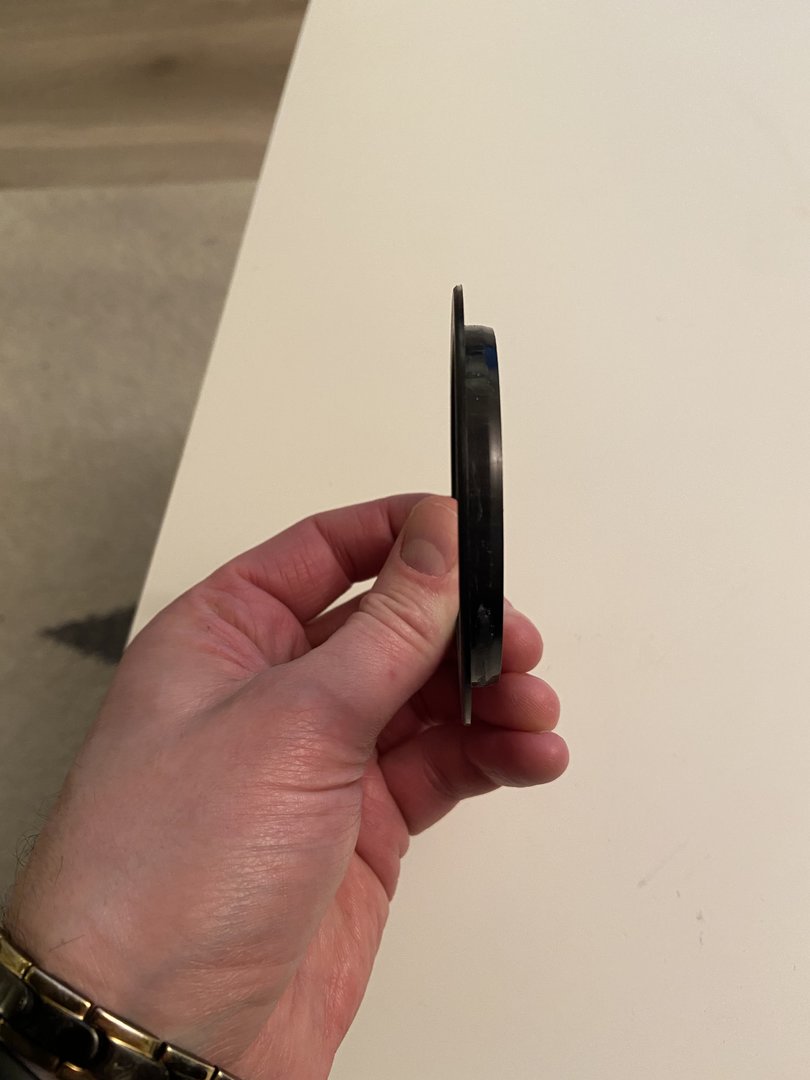

    Hei. Ny her, men jeg trenger litt hjelp. Fikk tak i et par Argon som trenger litt oppussing. Skal pusse og male kassene, men den ene høyttaleren mangler bassport-ringen. Som dere ser på bildet, har jeg også en CC-sub, og det er de samme pynteringene, men jeg finner de ikke noe sted. Jeg har også sendt epost til Seas, men ikke fått noe svar enda. Noen her som har tips?
    https://flic.kr/p/2ktt2hd
    S
    Slettet medlem 32125
    Kan du få dreiet noen i nylon kanskje hos en verktøymaker etc.🤔 Bygget ett slikt par tidlig 90 tallet tror jeg det var. Var stas det med nyinnkjøpt elektronikk fra hi fi klubben også. Spilte fint. De brukes ennå av en kompis👍
    audun-eg
    19.01.2021
    7140 Opphaug
    Det kan være en ide ja, kanskje. En annen tanke jeg har hatt, er å kjøpe bassport-rør med flens og kutte bort røret, men finner liksom ikke helt riktig størrelse der heller. Etter det jeg kan se er åpningen 70mm i diameter. Noen som i hvert fall kan bekrefte det? Har ikke tilgang til skyvelære på stående fot. :)
    rorres
    26.04.2006
    1.703
    2.310
    29
    Du kjenner ikke noen som har en 3d-printer da?
