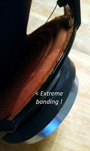

    Det gick tyvärr ej att 'realign' 33F-WK elementet. Stora problem. Det verkar som det enda alternativet nu är ett nytt baselement. Om någon vet en möjlig ersättning av modern typ så kom gärna med förslag.
    Från restauratören: ".. trying to remove the cone and spider but with no luck.
    The glue that is used to secure the spider to the chassis is un-moveable and the spider is too fragile."
    Vis vedlegget 562541
    Dette må være limt etter at spideren var festet. Det er i hverfall ikke fagmessig gjort. Jeg har villet kontaktet www.simplyspeakers.com Dem har sikkert deler som kan erstattes. De svarer ganske kjapt!
    Det går sikkert ann og demontere hele elementet ved å bytte spideren og kantopphenget.
