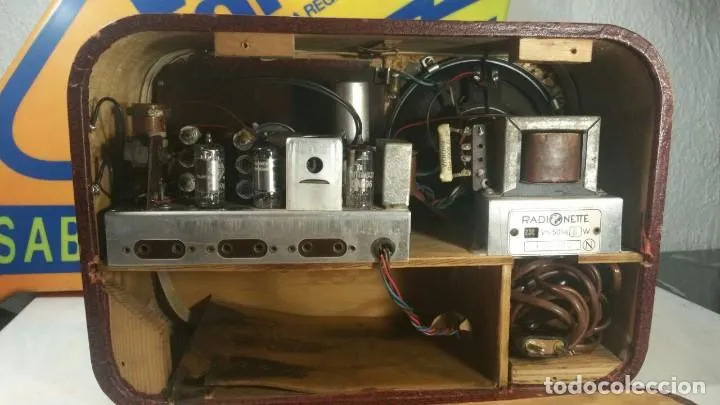

    Riktig gamle Seas 8" fulltoneelementer: Til venstre innmaten i en Radionette Symfoni Super DX (1951-56), hvor elementet har hesteskomagnet og pressformet chassis. Til høyre innsiden av en Radionette Symfoni vegghøyttaler, hvor selve høyttalerelementet er datert 1955 og utrustet med støpt chassis samt en tidlig variant av TV-magneten.

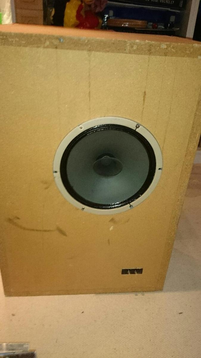

    Prøver forskjellig gamle høyttalere for å finne noe som egner seg til en 78-plate demo til våren.
    I kveld prøvde jeg disse.
    Seas 10" fulltoneelement med hesteskomagnet. Monterte de i kasser på ca 50 liter.
    Steike, den der må være fra tidlig 50-tall. Hvordan låter det? :D
    Ligner for øvrig på 250-10D, som jeg fant bilde av lenger opp. Er chassiset stemplet med type og dato, mon tro?

    Kan ta bilde av de når jeg tar de ut av kassene. Kassen skal shines opp litt før de blir permanent.
    Synes det låter fint. Litt slank bass, men mulig det kommer seg.

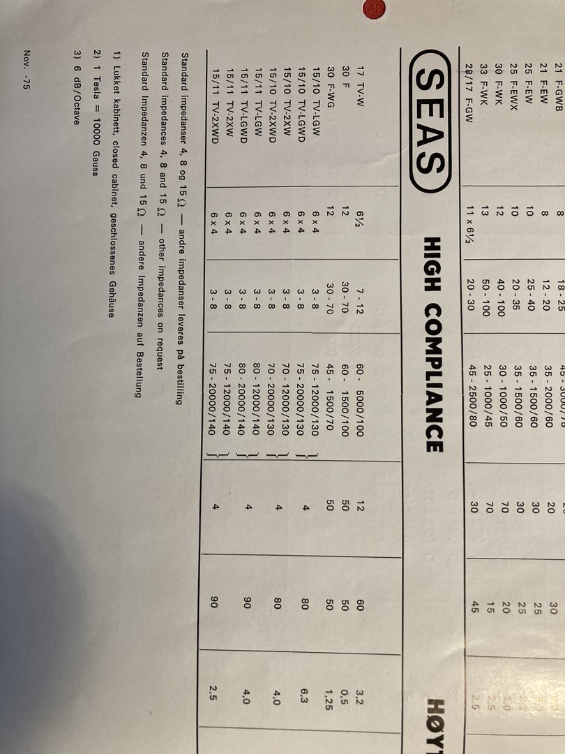

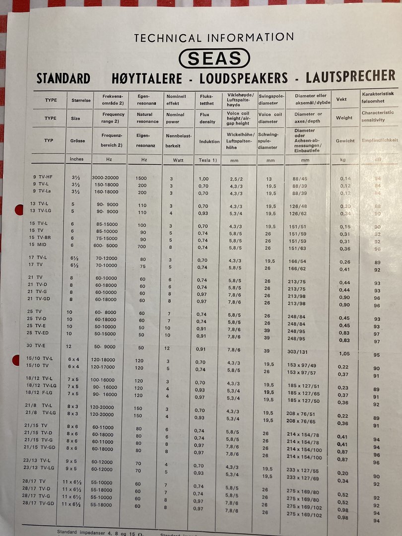

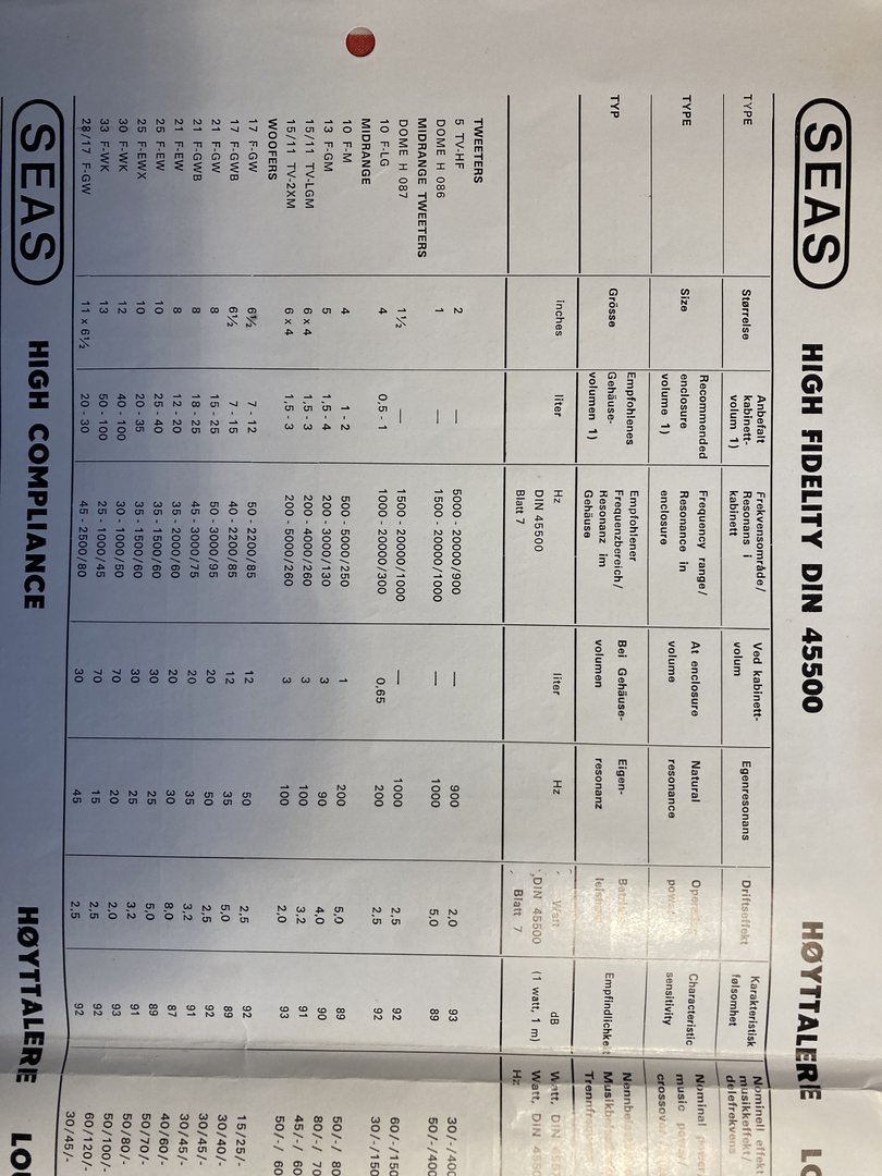

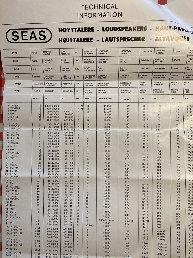

    Jeg har to datablad som jeg ikke har sett på nettet. Beklager dårlig bilde.

    Desse finn du og på SEAS sine sider.
    Innholdet i de gamle produktlistene på Seas-hjemmesida er i grove trekk det samme som på bildene over, men dokumentene er ikke identiske. Jeg vet ikke hvor ofte Seas oppdaterte listene sine, men produktspekteret var i fortløpende endring, og det finnes definitivt flere utgaver av listene enn disse to. Flisespikking fra min side, sikkert og visst, men detaljer er alltid spennende når man graver i historien! :geek:
    Den eldste lista på Seas-hjemmesida viser gamle standard-elementer, for det meste bredbåndsenheter, som tradisjonelt ble brukt i radio/TV-apparater og lignende. Enkelte av disse elementene var i produksjon allerede på 50-tallet. Lista er neppe nyere enn 1972, ettersom en lettere modernisert firmalogo (se sammenligning under) gradvis ble tatt i bruk fra 1970; muligens først et par år senere ved den danske fabrikken. Pekaill's bilde #4 viser samme sortiment (med unntak av to elementer som mangler nederst), men har den nyere logoen, og er dermed sannsynligvis nyere enn 1972.
    En oppfrisket Seas-logo (tv) ble gradvis tatt i bruk fra ca. 1970.
    Standardelementer ble opprinnelig laget både i Moss og ved fabrikken i Videbæk, men på slutten av 60-tallet begynte Seas å segmentere produksjonen: Den danske avdelingen tok seg fortsatt av standard-elementene, mens laboratoriet og fabrikken i Moss utviklet og produserte mer moderne modeller myntet på det gryende High Fidelity-markedet. Data på sistnevnte elementer, målt etter DIN 45500-normen, ble nå trykket i egne lister. Den nyeste av de to listene på Seas-hjemmesida tilhører denne kategorien, og er datert oktober 1977. Tilsvarende liste fra Pekaill (bilde #1 og #2) er datert november 1975, og mangler et par elementer som ble utviklet i mellomtiden.
    Legg også merke til:
    • I perioden januar - august 1975 flyttet Seas fra Jeløy til dagens lokaler i Ryggeveien. Dette framgår også av firmaadressene som finnes på produktlistene deres.
    • I dokumenter fra 1975 og senere er de velkjente 1" og 1,5" dome-diskantene benevnt hhv. H 086 og H 087, mens de i 1974 og tidligere kalles 86 H og 87 H. Endringen gjenspeiles imidlertid kun på merkingen av 1,5" elementet, mens den nyere 1" diskanten (lansert rundt årsskiftet 73/74) etter det jeg kan se var merket H-086 fra starten av.
    • Nederst på High Fidelity-listene, under overskriften High Compliance, finner vi noen lett oppdaterte standardmodeller. Betegnelsen refererer til mer føyelige oppheng og lavere egenresonans, tilsiktet montering i moderne høyttalerkabinett (i motsetning til helt- eller delvis åpen baffel, som de opprinnelige typene var konstruert for).
    • Et velutrustet laboratorium til tross: T/S-parametre var fortsatt fremmedord for de fleste, og Seas inkluderte ikke slike måledata i tabellene. Når de mer utfyllende individuelle produktarkene dukket opp omkring 1977/78, var også disse til å begynne med uten fullstendige T/S-data (kun resonansfrekvens og Q-verdi for bestemte kabinettvolum ble oppgitt).

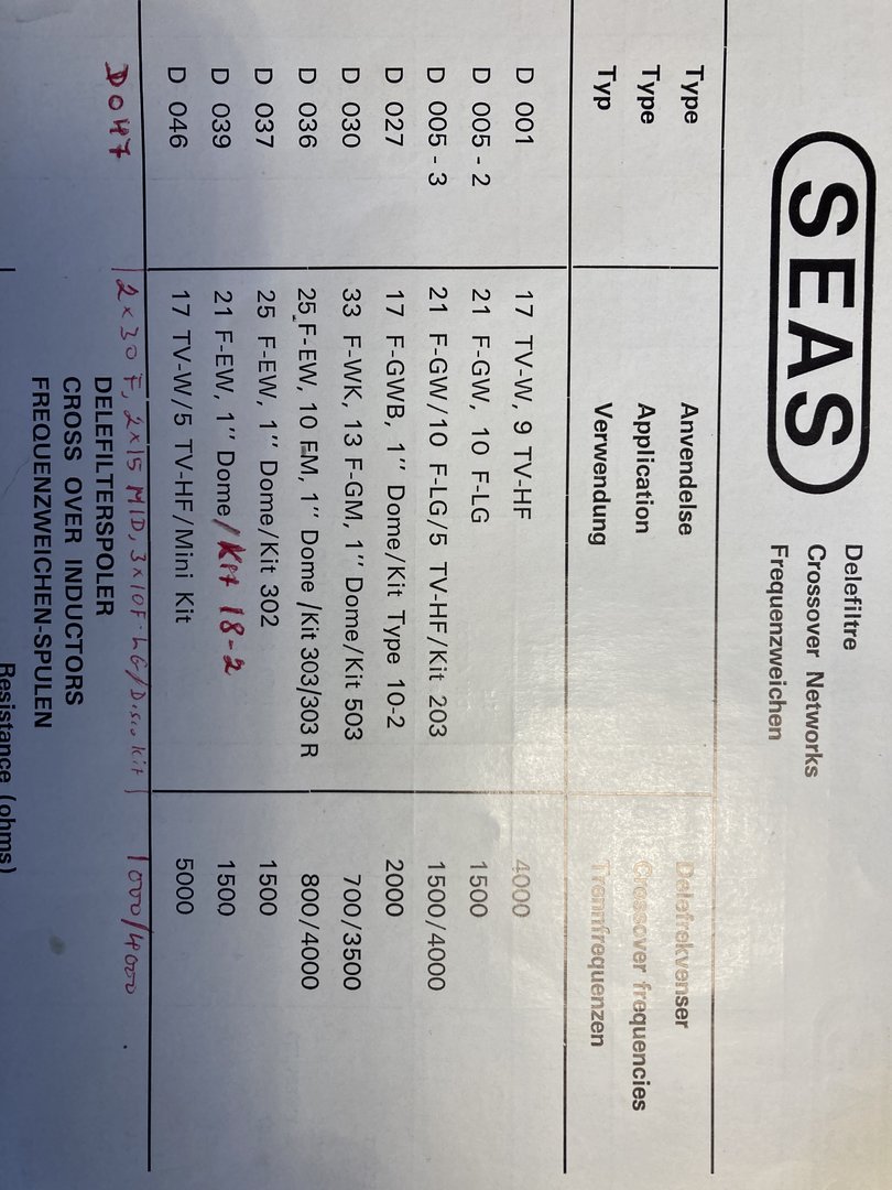

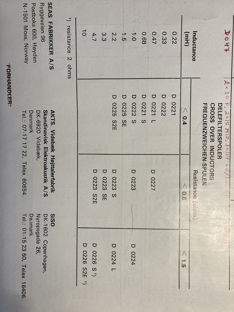

    Bilde #3 er en nyere liste med standardelementer. Jeg har en maken liste, som jeg fikk kopi av fra Eltek i sin tid, og denne er datert "nov -75" med håndskrift.
    Bilde #5 viser en rekke delefiltre som enkelte her nok vil dra kjensel på. D001 og D005 er eldre typer (opprinnelig fra 60-tallet, da med typenavn H801 og H805, senere H8001 og H8005) som finnes bl.a. i høyttalerne 72K og 74K. D030 og utover er relativt nye typer på denne tida. I oversikten er de rykende ferske byggesettene, hvor filtrene ble brukt (lansert sommeren 1975, hvis jeg ikke husker feil), nevnt spesifikt. En tilsvarende oversikt fra september 1974 inneholder de samme filtrene uten navn på disse byggesettene, i tillegg til de eldre filtre for byggesettene Type 10-2, Type 18, Type 30, Type 35 og Type 60.
    BIlde #6 er en aldri så liten åpenbaring for min del: Jeg har tidligere lagt merke til at filterspolene Seas produserte i noen tilfeller har vært merket med produktkode, men dette er første gang jeg har sett spesifikasjoner på dem! :D

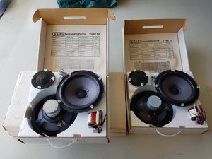

    Herlig! I originalpakning og greier! 🥴

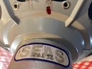

    Hvilken dato er elementene merket, mon tro?
    Tja, si det. Det eneste som står på dem utenom typebetegnelse er 73 39. Uke 39 1973?
    Jeg kjøpte noen slike da jeg var 15 år (1972) og lagde kasser til dem på sløyden. Låt helt fantastisk koblet til ITT SL55 som var komf. gaven min. :)
