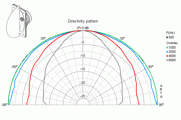

    Data på selve elementet (Seas 21/15 TV) finner du i lista på bilde #3, som Pekaill la ut lenger opp på sida. Det er et bredbåndselement fra standardsortimentet, som dukker opp på 60-tallet og som opprinnelig ble laget for radio/TV-kabinetter. På denne tida var høyttaleren ofte noe av det siste man skviset inn i et radiodesign; Det viktigste var som regel at det hadde riktig størrelse. Ovale høyttalere ble konstruert for å gi maksimal plassutnyttelse for et gitt membranareal.

    Jeg har vel "alltid" hørt at ovalelementer var et forsøk på kompromiss med stor og liten membran samtidig. I og med at SEAS også hadde ovalelementer på 11"x6.5" stemmer ikke den TV-teorien helt.
    Jeg er ikke sikker på hvilken TV-teori du refererer til her, men jeg har såvidt vært inne på elementene med 28/17 cm chassis (eller som du skriver: 11" x 6,5") tidligere. Disse ble opprinnelig konstruert ved Videbæk Højttalerfabrik, i samarbeid med Bang & Olufsen. B&O brukte elementet i flere radiokabinetter, bl.a. Jet-serien fra slutten av 50-tallet, og etter hvert også i frittstående høyttalere og Radio/TV-møbler (f.eks. Grand Prix TV 610 RG og Beovision 2000 RG). Elementene ble utstyrt med den patenterte stålmagneten med innstemplet Seas-logo fra ca. 1961, etter at den danske fabrikken hadde blitt kjøpt opp.
    At "beaming" ved høye frekvenser primært er en funksjon av membrangeometri, var kjent på denne tida. Derfor er det ikke utenkelig at man forsøkte å kombinere diskantspredningen til et mindre element med lavfrekvensegenskapene til et større element på denne måten. Elementene bygd på 28/17 cm chassiset har omtrent samme membranflate som en typisk 8", men har i motsetning til runde elementer ikke aksesymmetrisk diskantspredning: I grove trekk vil spredningen være omtrent som en 6,5" der diameteren er minst, mens elementet ved største diameter vil spre omtrent som en 11". Andre variabler spiller også en rolle, slik som kondybde, stivhet, etc., men det går jeg ikke inn på her.
    Jeg har ikke egne målinger av nevnte chassisstørrelse, men disse diagrammene fra noen små Visaton-enheter illustrerer retningsvirkningen til ovale elementer i både horisontalt og vertikalt plan.
    Ovale elementer ble likevel oftest montert liggende til å begynne med (spesielt når det gjelder de eldre radiokabinettene), altså med sin svakeste spredning horisontalt. Det kan derfor se ut til at visuelle og praktiske designhensyn i mange tilfeller veide tyngst.
    Knud Thorborg jobbet bortimot et halvt århundre i laboratoriet hos Peerless - en annen av høyttalerleverandørene til B&O. Han beskrev designprosessen bak et radioapparat på følgende måte:
    "Nye modeller blev til på den måde, at teknikkerne lavede deres chassis og designeren et kabinet, og så skulle højttalerfabrikanten udfylde den plads, der blev til overs med den bedst mulige højttaler. Det medførte et stort behov for alle mulige - og en del umulige - størrelser højttalere, runde og ovale."
    Knud Thorborg, DST; "Højttalerindustrien i Danmark"

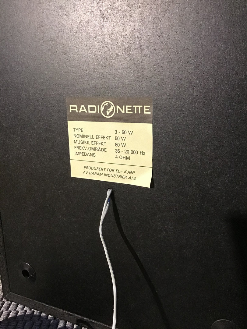

    Det står nå engang "produsert for Expert" bakpå dem...
    GeirH
    26.03.2014
    125
    65
    Singsås, Sør-Trøndelag
    Da husker jeg sikkert feil. Elkjøp må i så fall ha overtatt på et senere tidspunkt. 🙂
    Ingen av Expert-høyttalerne jeg har vært borti tidligere har hatt Radionette-navnet, men man lærer så lenge man lever!

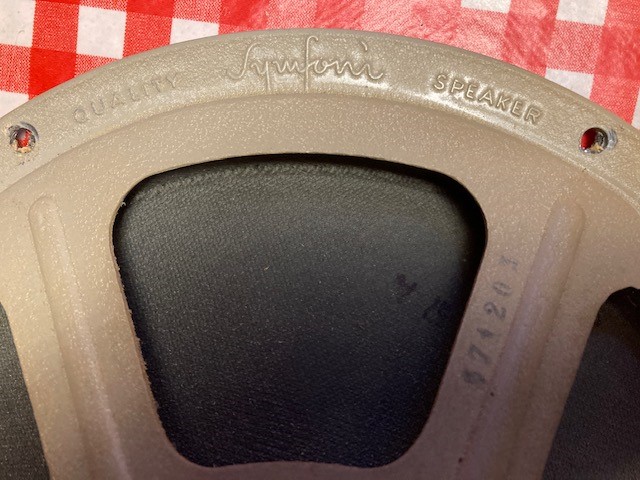

    Steike, den der må være fra tidlig 50-tall. Hvordan låter det? :D
    Ligner for øvrig på 250-10D, som jeg fant bilde av lenger opp. Er chassiset stemplet med type og dato, mon tro?
    - H -

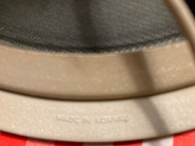

    De er ikke merket med Seas, men med Symfoni Quality Speaker made in Norway?

    Dateringen er litt uklar, men det må vel stå 571203. Symfoni-navnet og logoen er lettkjennelig fra Radionette-materiell. Jeg trodde varemerket kun ble brukt i tilknytning til de eldste 8", og attpåtil bare de tidligste årene. Der tok jeg feil, gitt!

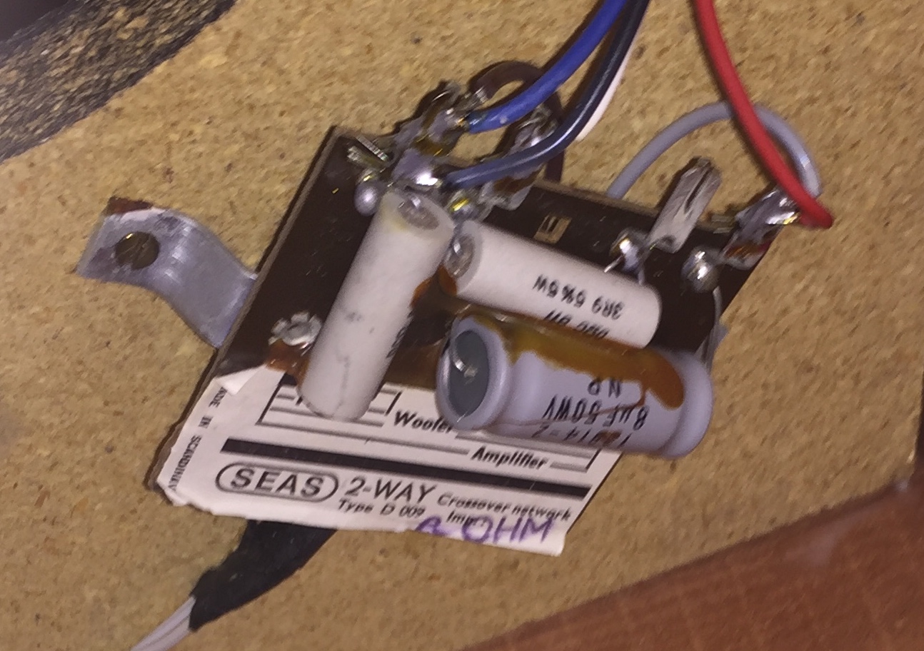

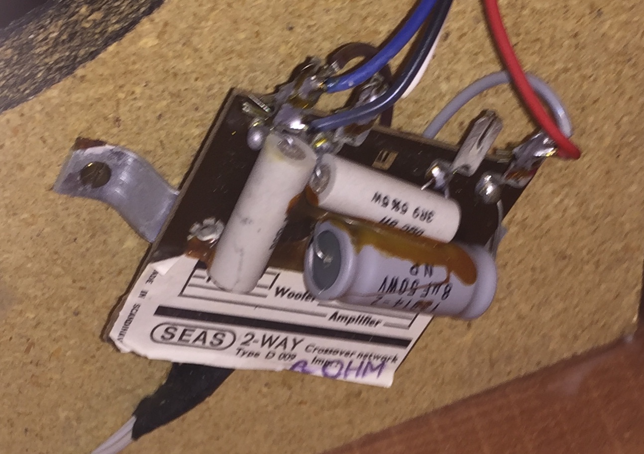

    Seas kit 503 - som jag skrev om tidigare. Nu är det dags att sätta igång med renoveringen.
    Vi kommer att göra om fanéren på dem helt, de ska få mahogny fanér.
    Filtren är en röra med olika och ikke matchande komponenter. Om någon har ett skjema med original filtret så vore det uppskattat. Jag tror i och för sig att man kan utläsa hur de såg ut i original hos Troels Gravesen och hans 503 projekt. Men skulle någon ha ett original skjema så vore det ännu bedre..?
    Med tanke på i vilket bedrövligt skick disse är och att komponenterna med stor sannolikhet har bytts ut under dess livstid så vågar jag ikke stole på att filtren i nuvarande skick har komponenter med original specs.
    Gravesen har skjema på det originale filteret til denne liggende ute

    Tack Johan.
    Det är original filteret alltså. Litt svårt att tolka eventuellt då han sätter in egna komponenter och jag tror jag vet vad som är original men vill vara sikker.
    Vi utgår från det och vår tegning ovan.

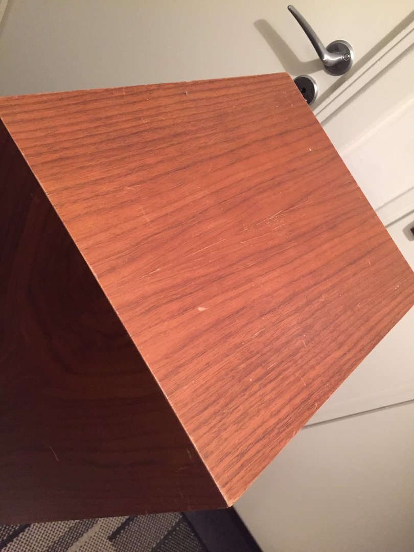

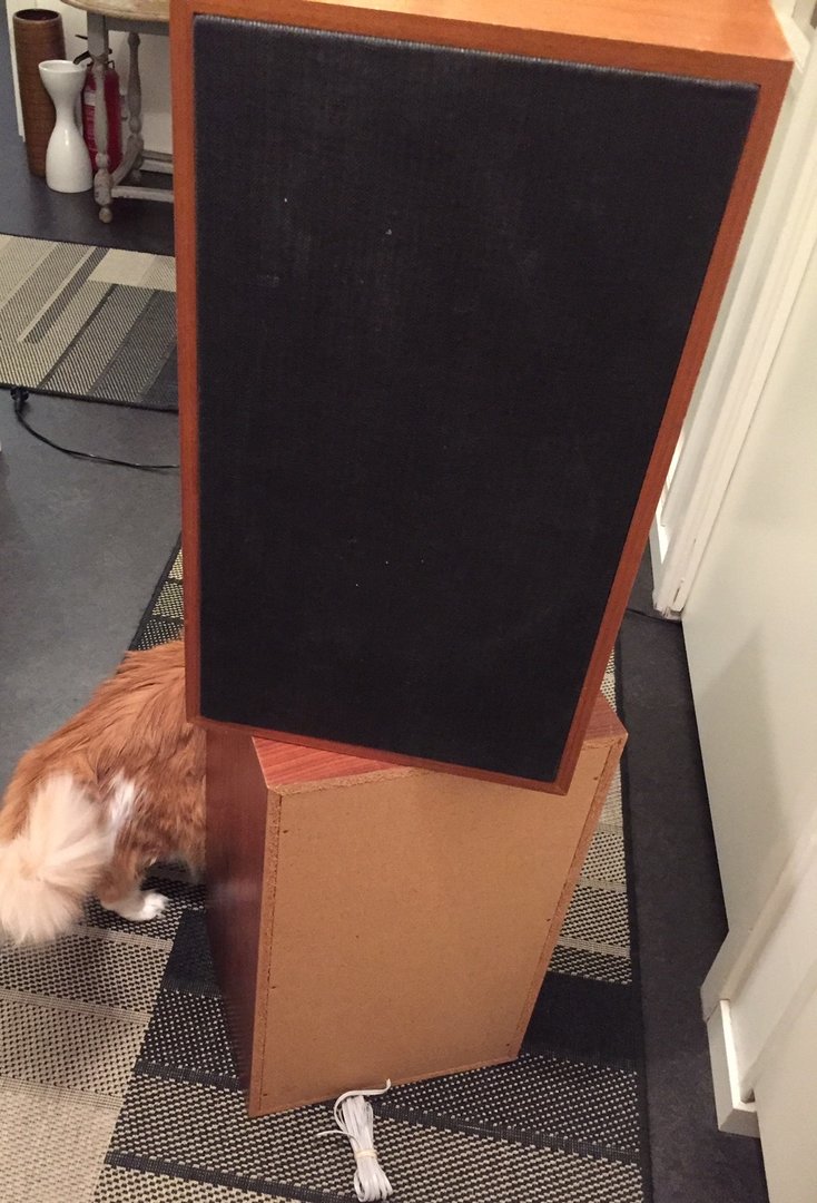

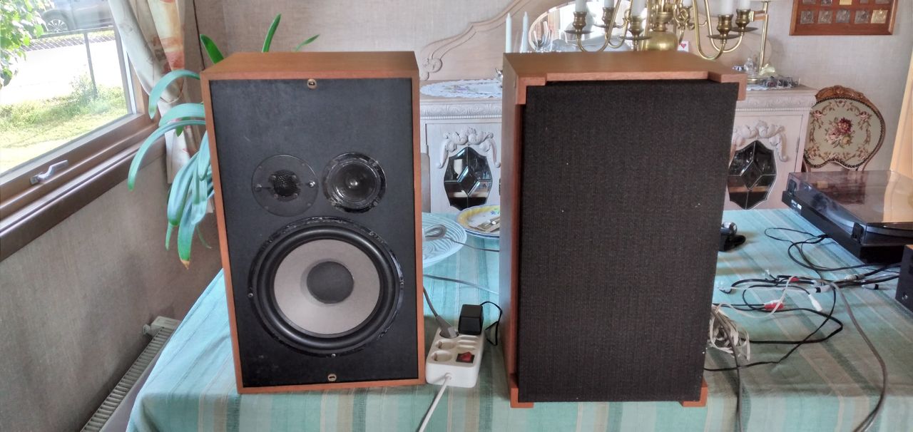

    Idag kom jag hem från den lokala loppisen med dessa. Pris 75 kr/paret.
    Vad är nu detta? Ingen märkning alls; snyggt fanerade; baksidan är spikad och fronttyget skvallrar om 70-tal. Men när tyget kom av klarnade det hela. En byggsats från SEAS; nämligen SEAS TYP 30 (enligt svenska Hifihandboken -75).
    Elementbestyckningen i denna SEAS är förresten densamma som i den gamla klassiska Dynaco A 25
    Vis vedlegget 786874 Vis vedlegget 786875 Vis vedlegget 786876 Vis vedlegget 786877 Vis vedlegget 786878 Vis vedlegget 786879 Vis vedlegget 786880 Vis vedlegget 786882
