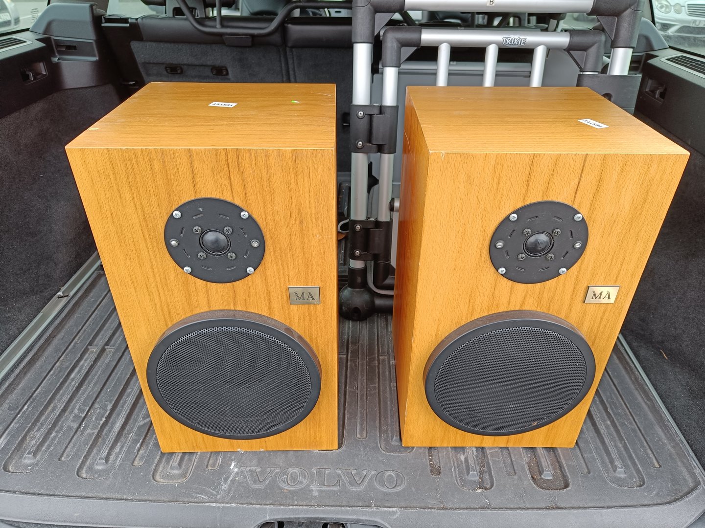

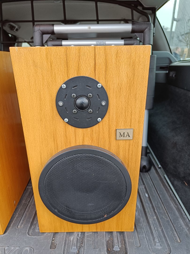

    Jeg kjøpte en Huldra 10 og fikk med to høyttalere. Tenkte kanskje de var hjemmesnekret, men de ser veldig profesjonelle ut. Inni er det tre høyttalere, en Seas 9 tv hf og to Seas 15 /11 tv lgw. Så vidt jeg har lest meg fram til er det dermed en diskant- og to mellomtonehøyttalere. Lyden er bra, men mangler litt bass etter min smak... Jeg er rimelig grønn, så lurer på om det er noen av dere her i denne tråden som kan si noe om disse.

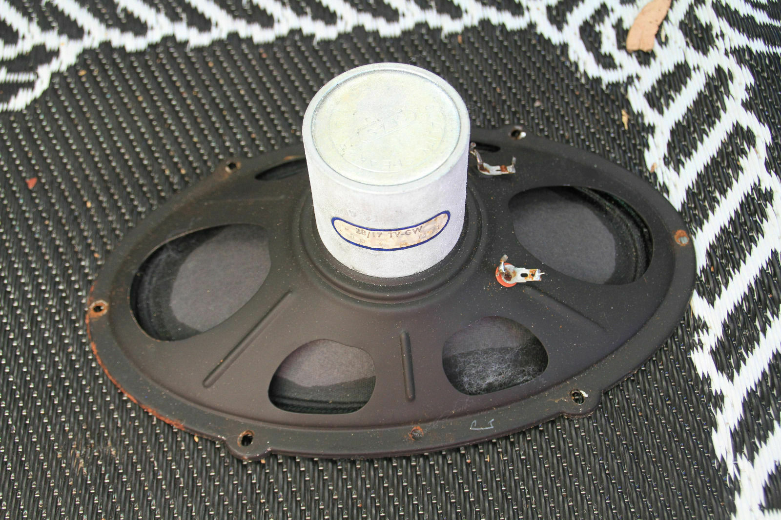

    De tidligste Seas-modellene hadde nok chassis av presset stål. Jeg antar at produksjonen ble flyttet over på støpte chassis etter hvert som dette ble lønnsomt. Overgangen skjedde neppe samtidig over hele sortimentet, men sannsynligvis etter behov for hver enkelt chassisstørrelse. De eldste eksemplarene jeg har kommet over, er 8" fulltonehøyttaleren man finner i Radionette Symfoni (1949-), som til å begynne med hadde både presset stålchassis og "hesteskomagnet". I senere årganger finner man gjerne et støpt chassis der i stedet. Typebetegnelse finnes kun på nyere enheter; På de eldste finnes i beste fall kun produksjonsdato.
    Vis vedlegget 685507 Vis vedlegget 685508

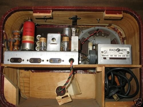

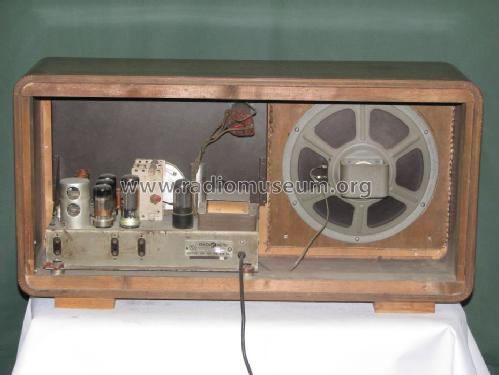

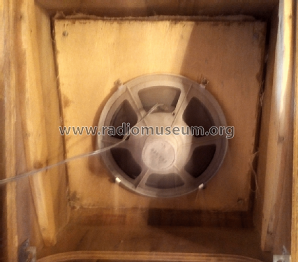

    Riktig gamle Seas 8" fulltoneelementer: Til venstre innmaten i en Radionette Symfoni Super DX (1951-56), hvor elementet har hesteskomagnet og pressformet chassis. Til høyre innsiden av en Radionette Symfoni vegghøyttaler, hvor selve høyttalerelementet er datert 1955 og utrustet med støpt chassis samt en tidlig variant av TV-magneten.
    På bilder av den opprinnelige Kurér-modellen fra Radionette (1950-), finner vi et 6" fulltoneelement. En av variantene jeg har kommet over har element som ikke er malt i den typiske Seas-grå fargen, og kan muligens stamme fra tiden før Seas startet opp (Videbæk/Hroswitha?). Dette har ikke skruehull for montering, og blir i stedet festet med separate klemmer. Både et grålakkert stålvariant med skruehull og et støpt chassis dukker med tiden opp, og elementet får etter hvert navnet 15TV påstemplet. I de mer kompakte modellene av Kurér som kom senere, ble varianter av den ovale 19/13TV brukt, også disse med støpte chassis.

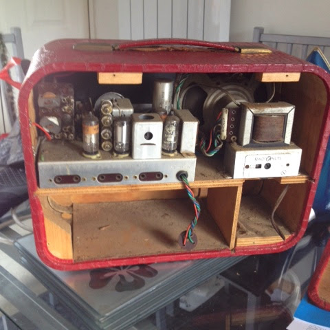

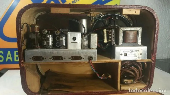

    Vis vedlegget 685518 Vis vedlegget 685519 Vis vedlegget 685520
    Tre årganger av den opprinnelige Kurér-radioen: Til venstre med et ukjent element, i midten med stålchassis og hesteskomagnet, til høyre med støpt chassis og TV-magnet.

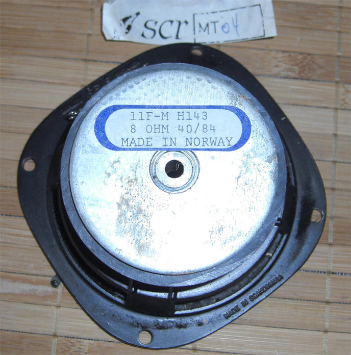

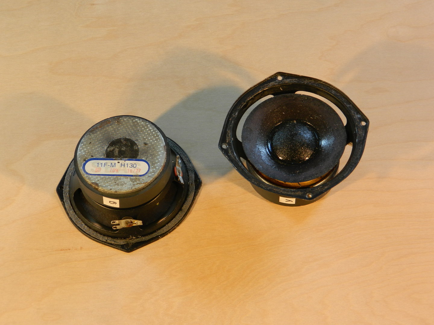

    Et nyere eksempel fra "hifi-alderen" er mellomtonen 11F-M, som i opprinnelig utgave (H130 fra 1977) hadde presset stålchassis, og som kort etter (H143 fra 1978) ble bygd på et mer moderne støpt chassis. Sistnevnte finner vi i Seas Kit 403 og 603.
    Vis vedlegget 685539 Vis vedlegget 685540
    11F-M i gammel og ny utførelse: Til venstre H130, som neppe rakk å bli produsert i store kvanta. Til høyre H143, som fortsatt lages på bestilling.

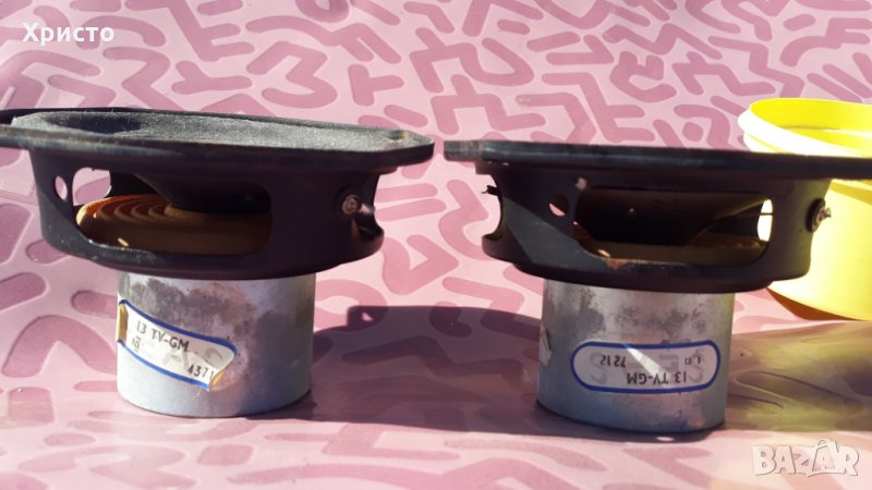

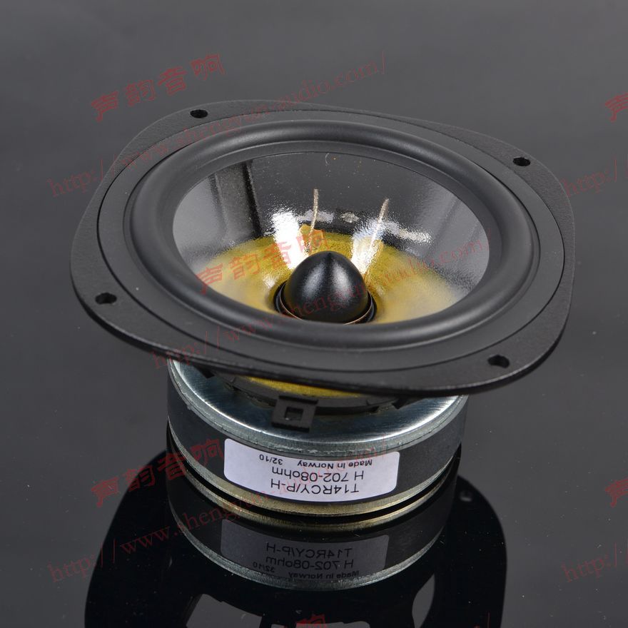

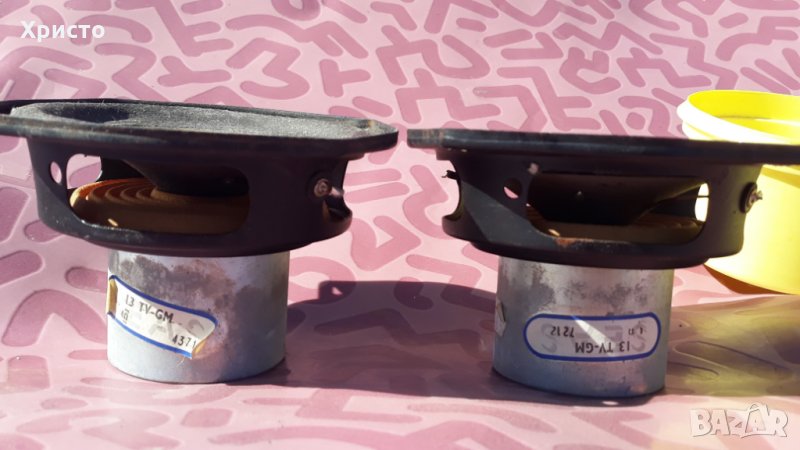

    Elementene med 13 cm stålchassis ble fra ca. 1986 gradvis erstattet av 14 cm elementer med støpt chassis, men ble produsert på bestilling helt til midten av 90-tallet. Eksempler finner vi bl.a. i 13F-GM (mellomtonen i Seas Kit 503) og P13RCY.
    Vis vedlegget 685545 Vis vedlegget 685542 Vis vedlegget 685544
    13TV-GM til venstre, P13RCY i midten, den mer moderne T14RCY/P til høyre.

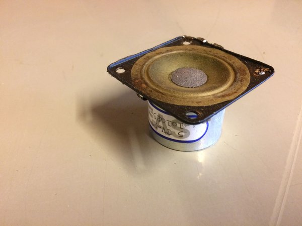

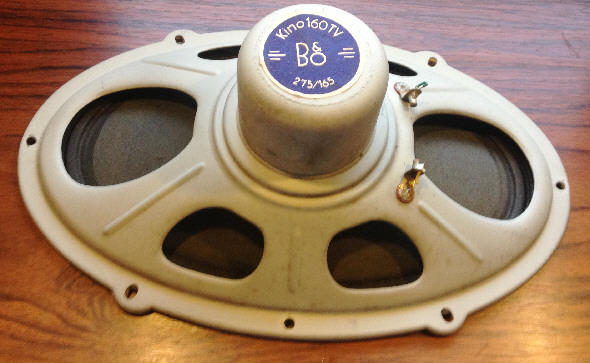

    Enkelte chassistyper forble imidlertid i presset stål, og ble aldri oppdatert med støpegods. Dette gjelder bl.a. modeller med 5 cm og 28x17 cm chassis. Sistnevnte kom inn i Seas-sortimentet i 1961, skjønt fabrikken i Videbæk leverte elementer bygd på samme chassis til B&O før den tid. Diskantene på 5 cm kan ha kommet noe senere, men begge gikk av moten og forsvant omkring 1978. Utgaver med ferrittmagnet holdt det gående et par år til.

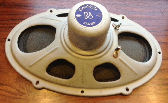

    Vis vedlegget 685564 Vis vedlegget 685565 Vis vedlegget 685566
    Veteraner av stål: 275/165, 28/17TV-GW og 5TV-HF.

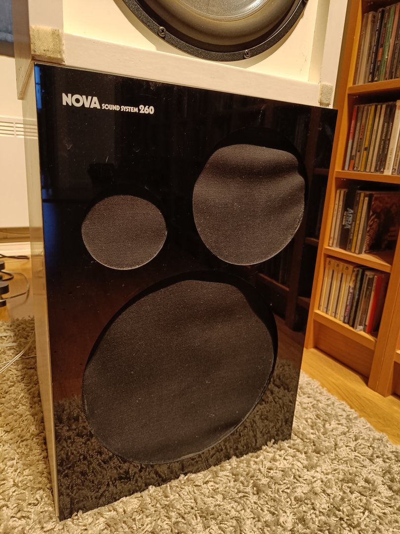

    Relativt utradisjonelt design på disse høyttalerne.
    I følge forrige, og eneste eier, ble disse produsert i Drammen.
    Han kjøpte de i 1977.
    Nova Sound System 260
    Er nok uoriginale basser.
    CA25RE4 basset som står i.

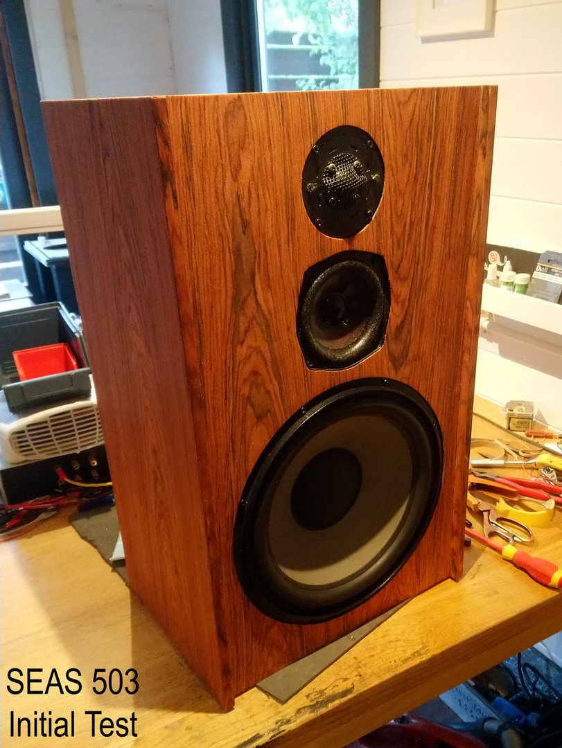

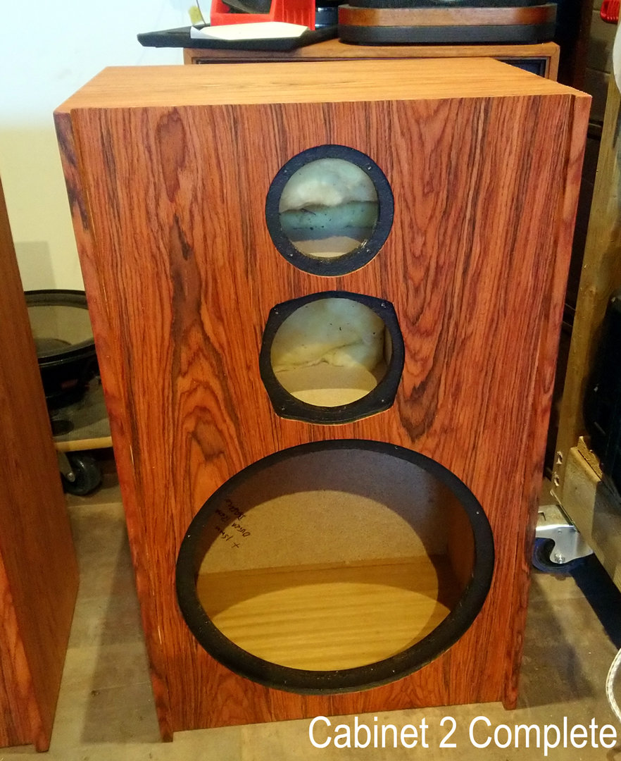

    Här är mina 503'or med ny fanér. Vad tycks?
    De hade ju plastfolie i original. Mye jobb med disse. Helt i träfanér nu. Blev bra syns jeg.
    Tror disse hadde 25TV-EW originalt :)

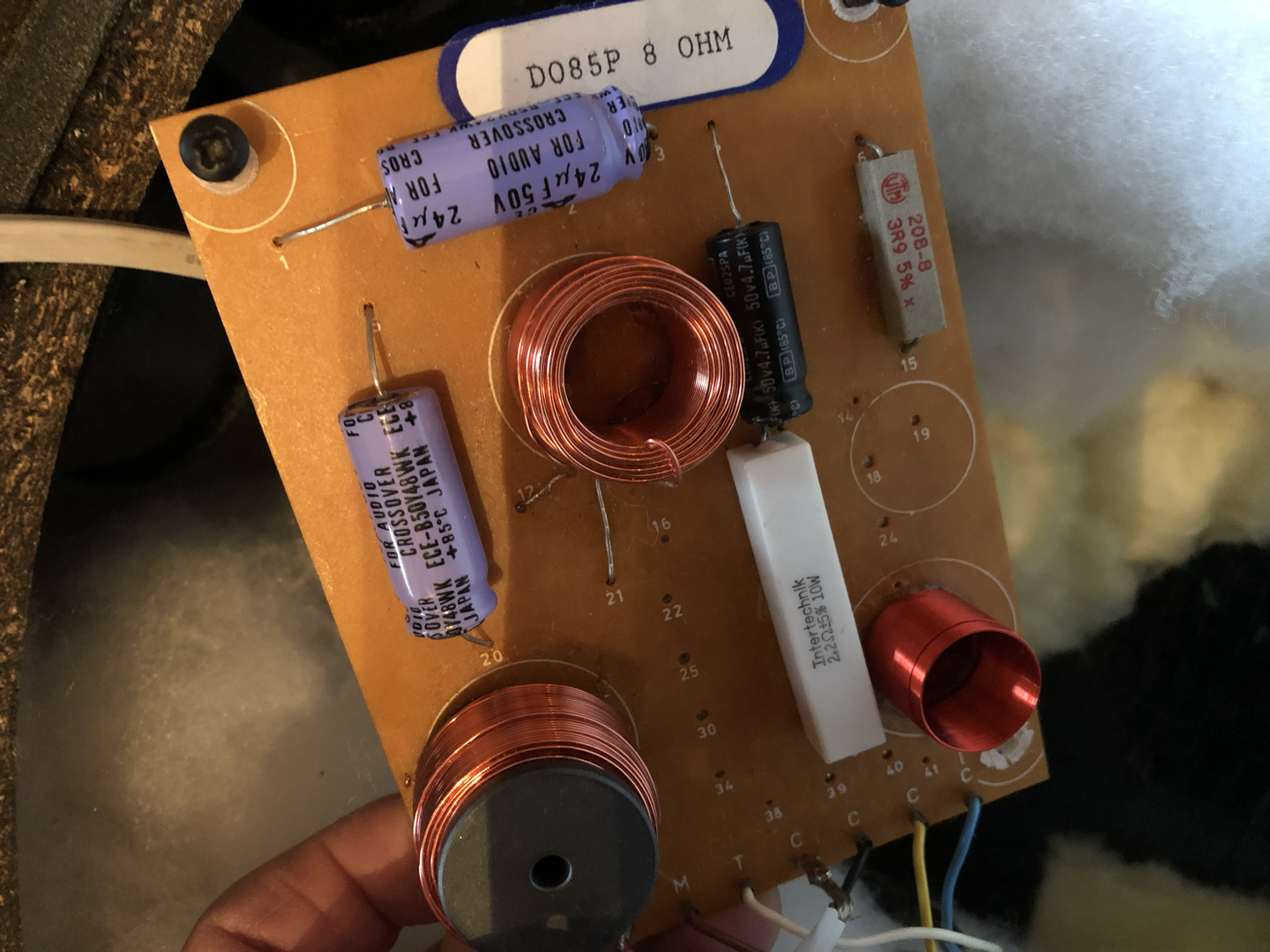

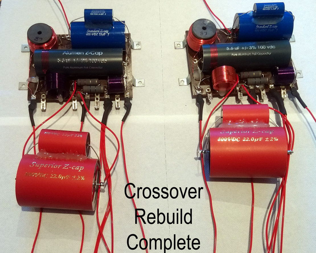

    Har skiftet kant-oppheng på både bass og mellomtone i noen gamle SEAS kit 603. Fornøyd med jobben,ble som nye :)
    Nå vil jeg bytte kondensatorene i filtrene. Har noen en liste over type og verdier som er å anbefale? Det sitter nå 4,7 microF , 24 microF ,og 48 microF i filtrene 50v stemplet på alle,men det har vel lite å si om de nye blir høyere i volt...bare man kommer nær i Farad.?
    Takknemlig for tips om hvilke type kondensatorer jeg bør kjøpe :)

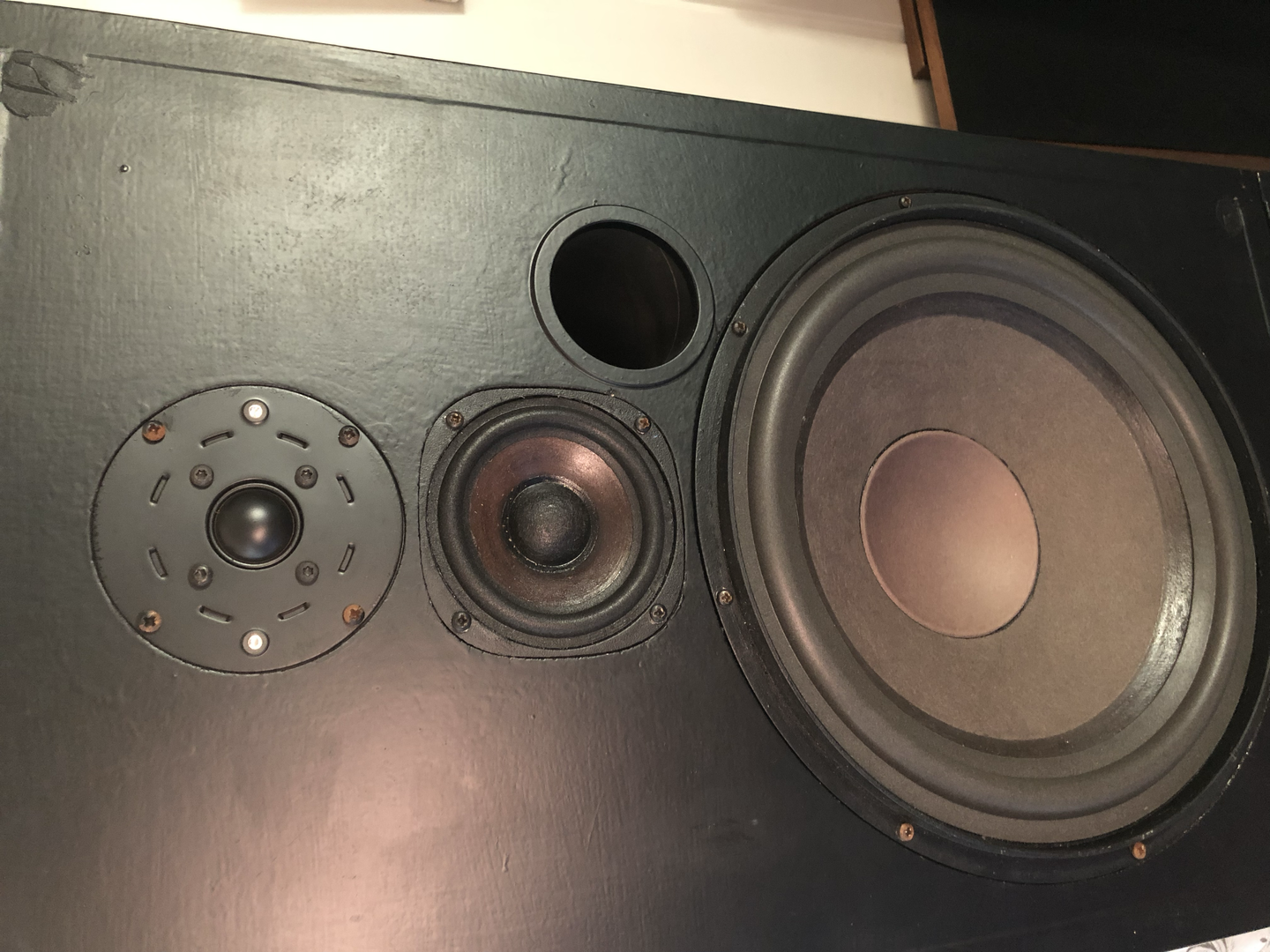

    Hvis det er noen som har et det A-25 eller et av de tilsvarende kittene liggende, så oppfordrer jeg til å eksperimentere med store kasser til de.
    Nå har jeg puttet elementer og delefilter inn kasser på 75 liter med port.
    Skiftet de originale 10uf kondensatorene noen Janzen som jeg hadde liggende.
    Fyffi grisen.
    Hakeslepp.

    Mvh Sveinung Vis vedlegget 894468 Vis vedlegget 894469
    Blir interessant å høre om resultatet. Jeg pønsker på å forgripe meg på filtrene i mine 603 også.

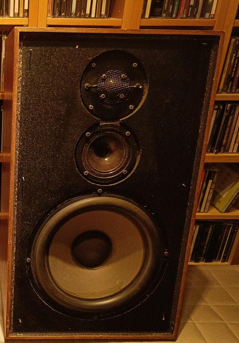

    Jeg kjørte 50 mil i helgen for å hente disse:
    De er enorme! Kassene er i veldig god stand, men de må nok ha en gjennomgang av delefilter.
    Kun bassen spiller på den ene.
    Basselement sett fra baksiden. Vakkert med alnico magnet!
