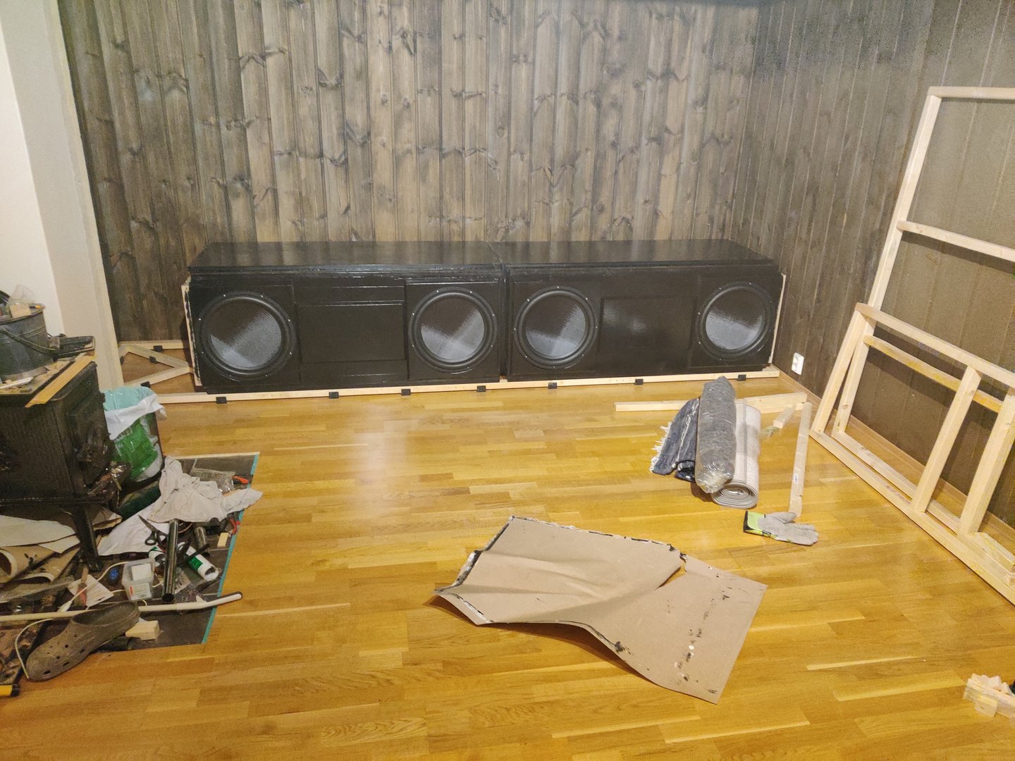

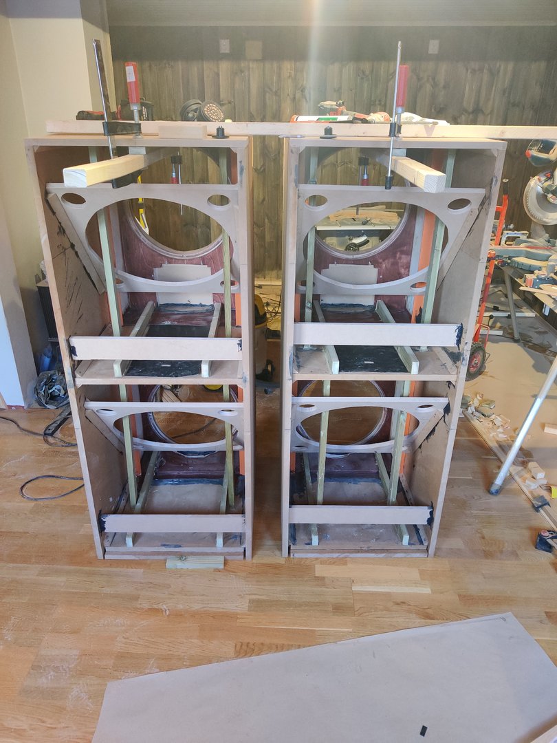

    Jeg kan hive ut noen mål så kan du vurdere selv, mine er vel 230-240 liter netto per kammer. Utvendige mål cirka 155*67,5*75 cm, da med to stk i hver sin kasse med disse målene. Frontbaffel er tykk, ligger ei 22mm mdf plate utenpå 30mm finer, sidene er korian+22mm mdf utenpå, topp og bakplate er 18mm mdf. Bunn mener jeg er 55mm tykk finer i front og 44mm tykk mdf i bakkant. Kassene er kledd med bitumen-matte fra Biltema innvendig + filt fra Biltema, avstiving er noe 18mm mdf og noe impregnert furu-lekter (diverse rester). Kvist og sperregrunn malt på utenpå kassene etter tetting med tec7, alt "limet" jeg har brukt er forøvrig tec7. Gikk over og tettet alle skjøter på innsiden med 45 graders lister i innvendige hjørner limt med tec7.
    Det ble seende omtrent slik ut:
    Sånn for referanse, kassene burde vært større hvis man ønsker q-verdi på 0,707 for flatest mulig frekvens. De er ikke malt på undersidene, maling er svart superblank (80) fra Jotun (3 strøk), kvist og sperregrunn fra Jotun under (2 strøk). Jeg bestilte elementene fra partsexpress. ;)
    Makkintosken har litt mindre kasser enn meg.
