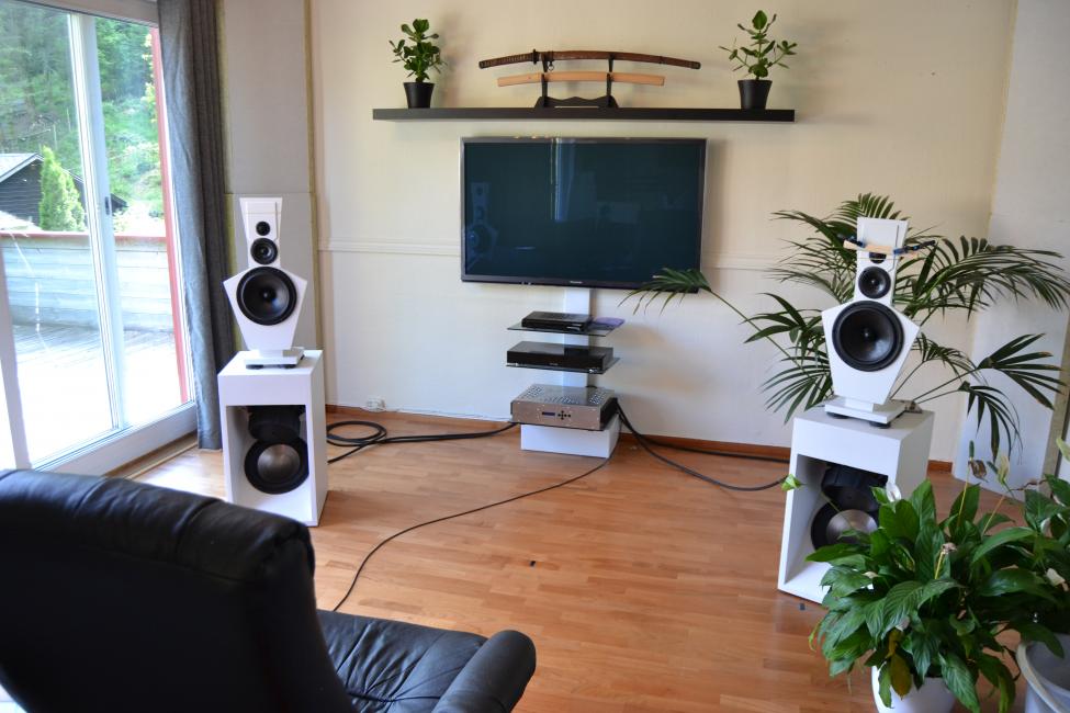

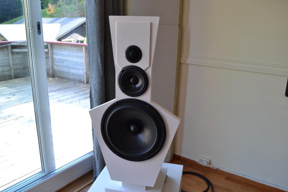

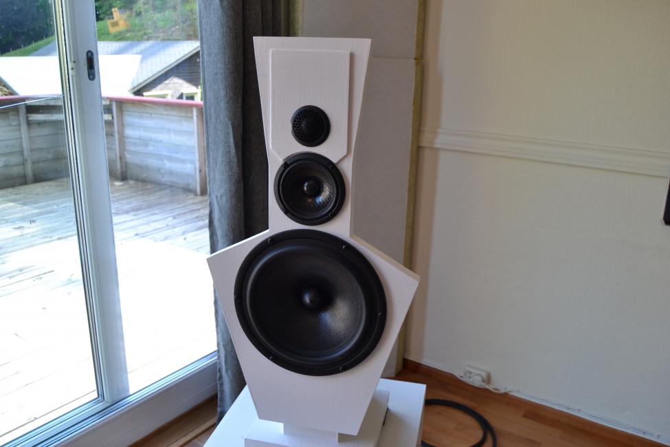

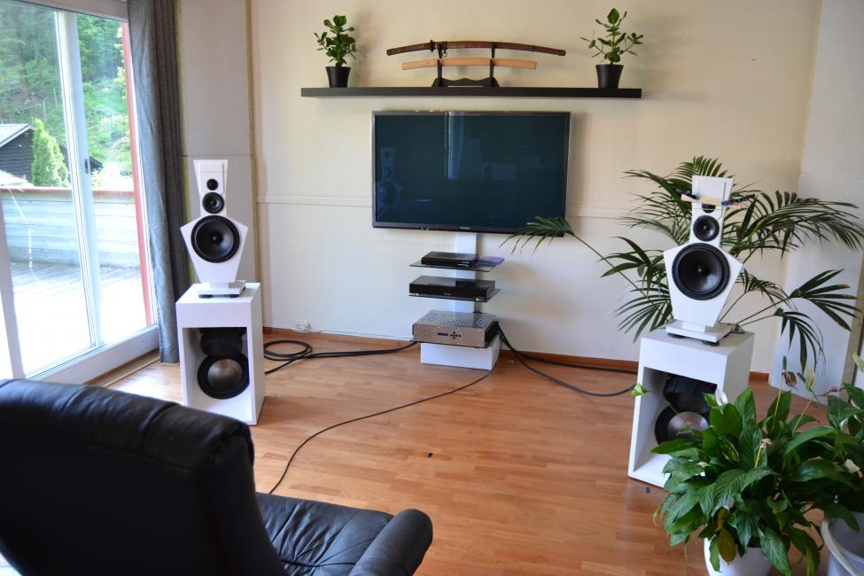

    Da har jeg nettopp oppgradert fra LX-studio til LX-521.
    De er såpass ferske at limet ikke har herdet enda men førsteinntrykket er meget bra.
    Førsteinntrykket er et mer luftig og mer presist stereobilde, det virker også som det er trukket nærmere frontvegg.
    Kanskje noe mer 'attack' i 521 også.
    Foreløpig har jeg bare en hypex DLCP og må derfor kjøre passiv deling mellom nedre og øvre mid.
    Dette regner jeg med å gjøre noe med senere i år, ny DLCP og et par UCD180, tenker å lage ett kabinett til DLCPene og ett med 8 eller 10 UCD180.
    Vis vedlegget 386043
    Vis vedlegget 386044
    Hei E H!
    Ser at du ikke har bruen med deg. Ta å spill første albumet til røyksop på litt volum. Vær litt forsiktig slik at du ikke blåser elementene. Her er det noe herlig lavfrekvent som virkelig setter basskassen i sving som forplanter seg videre opp. Etter det jeg husker hadde jeg vel rundt 5mm svigning på toppen av MMT baffelen. Tror du finner bilder og litt slikt tidligere i denne tråden.

    Hei Monkey, det er jo flaks jeg ikke hører på røyksopp da :)
    Spøk til side, jeg bygger den 'stygge' broen senere om jeg må, prøver meg med sorbothane underlag først.
    Det ser ut til å fungere helt greit til min musikk på mitt foretrukne nivå enn så lenge, men det blir morsomt å se hvordan det blir med film.
    H-baflene danser en del når det drar seg til med lavfrekvent filminnhold, eller gjorde i alle fall det når jeg brukte de med LXstudio.
    Med mindre de faller ned så betyr det kanskje ikke så mye på film likevel.
    Jeg har høyttalerne pekende mot respektive skulder Cyber, men har ikke prøvd andre oppsett enda, eller romkorreksjon med DLCP, det kommer.
