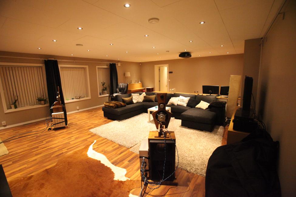

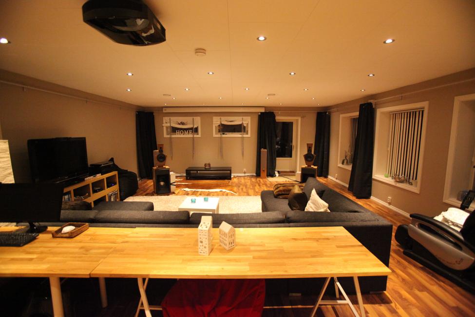

    Nå ser det slik ut.
    Rommet er ca 50 kvadrat.
    Fra diskant til frontvegg ca 230 cm, til sidevegg ca 135 cm
    Fra diskant til øret ca 350 cm, og fra øret til bakvegg ca 250 cm

    Har du akustikkplater i himlingen? Rommet er vel som skapt for dipoler og musikk generelt. Symmetrisk med mye volum blir ikke feil.

    Har Eccophon (mener jeg - fra Glava) plater i taket, med 15 cm glava oppå.
    Det virker som det er mye som er riktig med akustikken, men det er veldig lite demping i selve rommet - så har faktisk litt tendenser til flutter når jeg klapper.
    Men regner med å komme igang med noen måinger om ikke så alt for lenge - så kan jeg begynne å jobbe litt med akustikken.

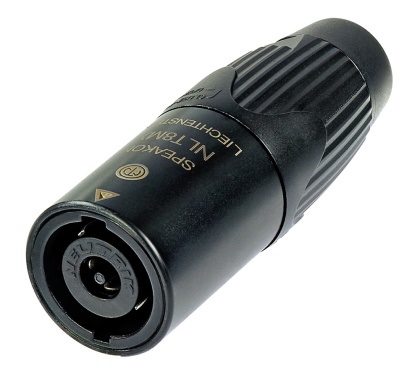

    Noen som har laget en skjøtekabel for speakon? Ser at de har noen skjøtestykker som du stapper hver sin HAN-kontakt i. Men begynte å gruble på om det ikke fantes HUN-kontakt for montering på kabel. Fant til slutt denne:
    NLT8MX-BAG - Neutrik
    Noen som vet om denne vil para seg med NL8FC, som jeg vil tro de fleste av oss har brukt?

    Blir overrasket jeg også vist det ikke vil fungere. Har heldigvis litt tid på meg før jeg må ha løsningen på plass:)
    Vist det er noen som lurte... Så fungerte dette:)
