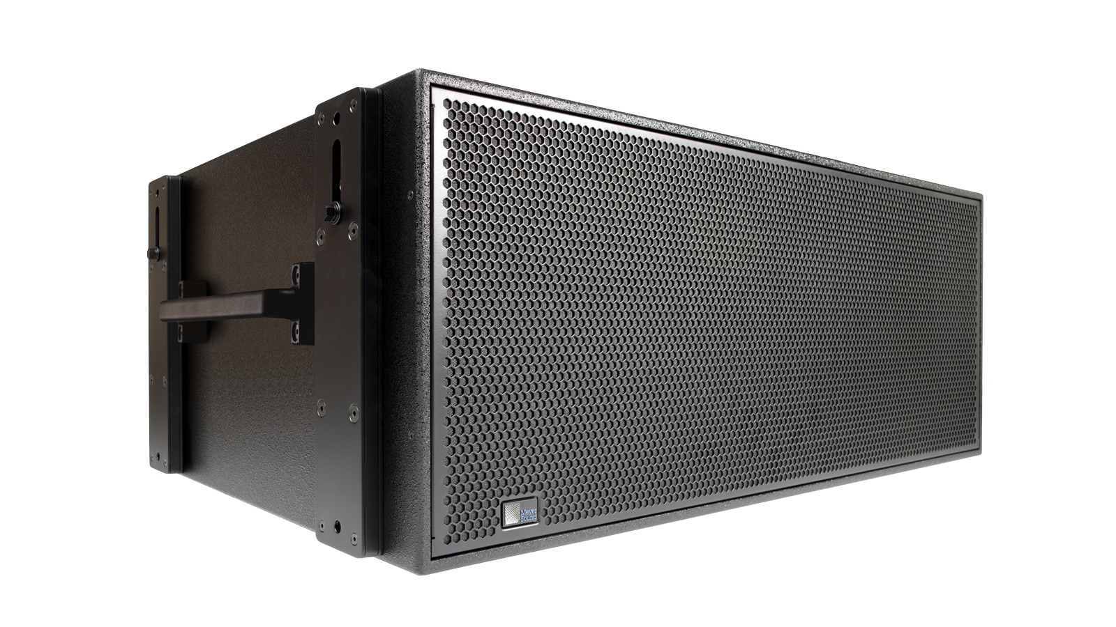

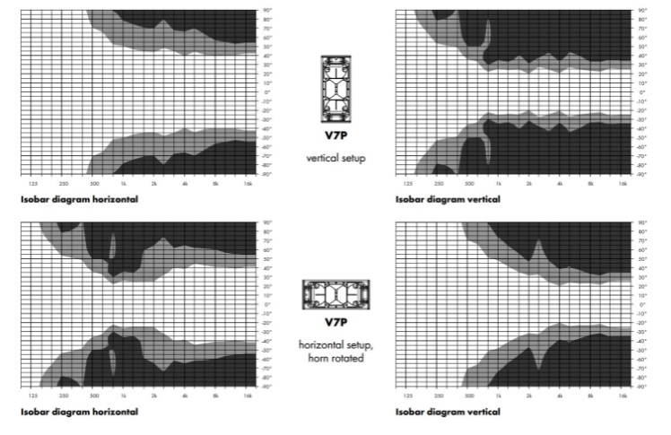

    Du må ta en kikk på disse..
    Mye teknologi i disse, 3 veis. konsentrisk montert mellomtone horn, over/under kompresjonsdriveren, utenpå mellomtonehornet i topp og bunn av kabinettet to 10" basser i dipolar montering med bassreflex port?!? Denne skjønner jeg ikke helt. Hele høytaleren oppfører seg som en point source pga de konsentrisk monterte elementene, og i høyde retningen er spredningen kontrollert til 350hz. Målt av ett polsk firma, av alle ting! Stemme og mellomtone registeret på disse på disse sies å gå utenpå det meste annet.
