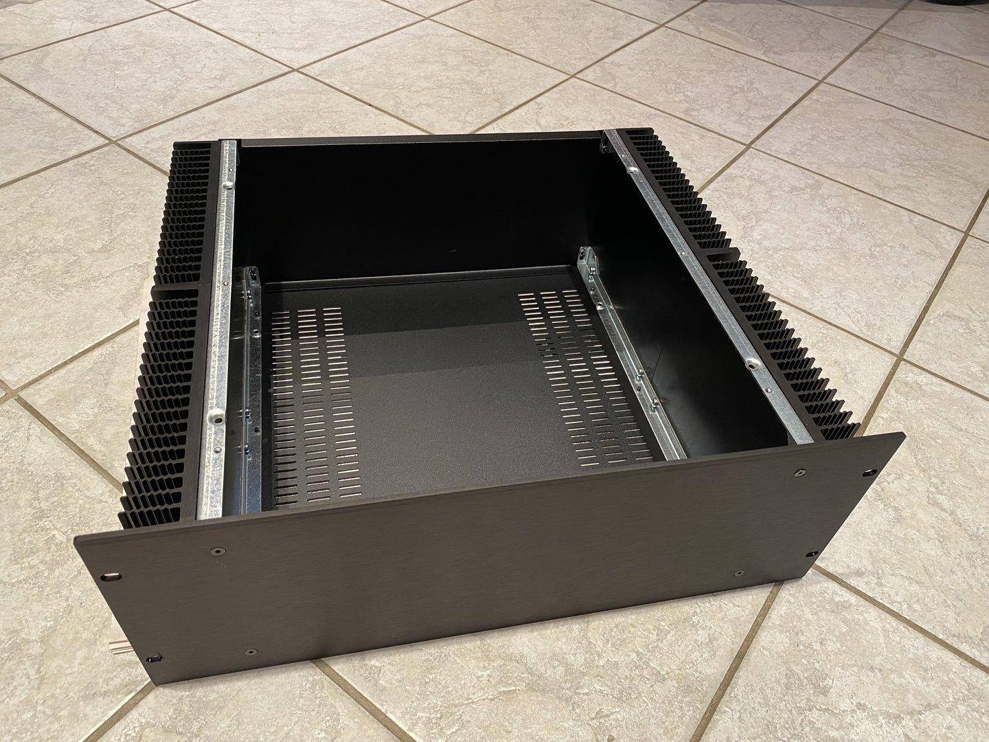

    Tilbake fra sommerferie er det på tide med litt fremdrift i prosjektet. Forsterkervalget er tatt, takk for alle innspill. Jeg endte opp med et delvis selvbygg, dvs. kjøper komponenter / ferdige kretskort og setter det sammen selv i kabinett. Har ikke fått alle delene enda, men halvparten av leveransen fra Modushop kom i dag ;-)
    Det blir totalt 8 stk. 4U kabinetter (Dissipante 04/400N 4U 4mm). Siden disse skal stå i rack måtte jeg velge modellen som har 1mm. stål bakplate. Usikker på om jeg skal lage hullene til kontakter selv eller få noen til å gjøre dette. Hver bakplate skal ha plass til 4 XLR, 4 Speakon, 3,5mm jack og nettkontakt (firkantet hull). Tynt stål er noe dritt å jobbe med og 8 plater blir mange hull. Tror kanskje løsningen er vannskjæring...

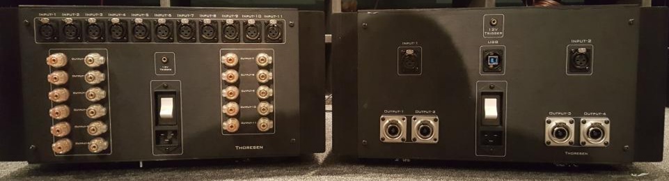

    Vis vedlegget 740640
    Takk! Imponerende rom og selvbygg du har, ser at du har gjort mye av det jeg er i ferd med å gjøre, det kan bli nyttig :)
    Dissipante med rack-ører har kun stål bakplate og Modushop skriver at "This service is for aluminum panels only and cannot be provided for steel panels." Hvis ikke hadde jeg fått de til å bore/frese alle hull.

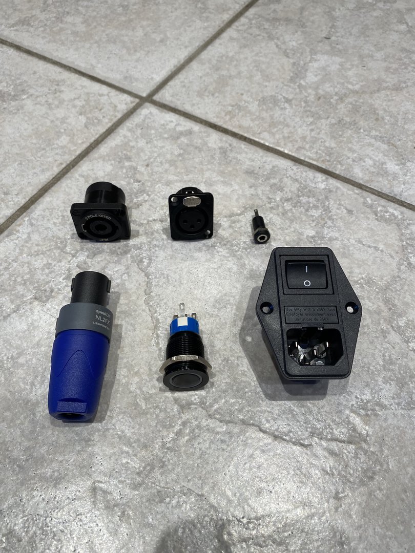

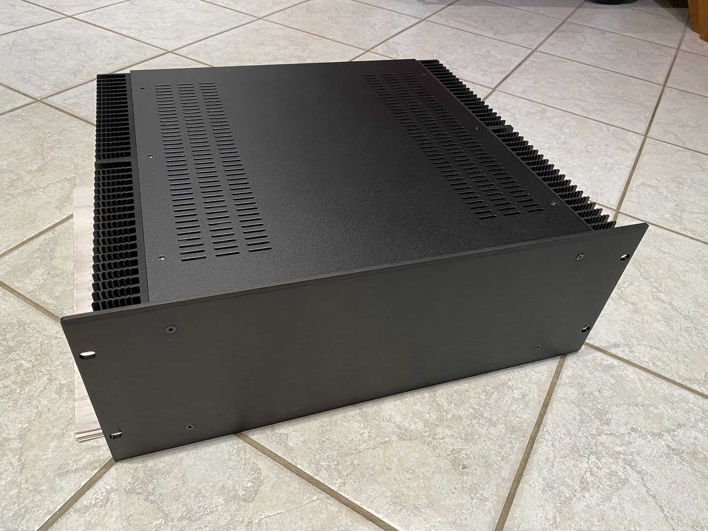

    Endelig kom kolli nr 2 fra Modushop, en uke etter første kolli (de ble sendt samtidig)...
    Har også kjøpt inn Speakon, XLR, strømbryter med diode til frontpanelet, 3,5mm minijack til 12v trigger og nettkontakt med sikringer og hovedbryter.
    Nå må jeg tegne layout bakplate og sende disse til fresing/vannskjæring.
    Vis vedlegget 742137
    Vis vedlegget 742136
    Vis vedlegget 742138
    Artig prosjekt ja, har selv bygd flere amps med Modulus-286, låter fint. Har også prøvd meg på Purify bygg. Kort fortalt syns jeg Modulus amps aldri skufffer, de låter behagelig med et bredt lydbilde. TomC kan sine ting og er alltid rask til å svare på spørsmål. Hvordan har du tenkt å lage trigger koblingen, kjøpe noe ferdig eller?
