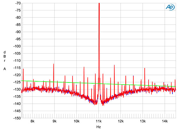

    Jeg har ingen direkte test av HDP5, men så vidt jeg vet er all vesentlig elektronikk i HDP5 den samme som i HDP4 og Premate. Premate ble testet av Stereophile for en tid tilbake:
    https://www.stereophile.com/content/deqx-premate-da-processordigital-equalizer
    https://www.stereophile.com/content/allnic-d-5000-dht-da-processor-measurements-0
    Ifølge den testen er SINAD noe sånt som 116 dB (19 bits oppløsning) og kanalseparasjonen bedre enn 115 dB. Spektrumet av en 1 kHz tone med hhv 16 og 24 bits data ser klokkerent ut:
    Vis vedlegget 567847

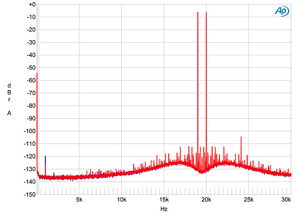

    Det blir litt mer rufsete med fullskala signal opp mot 20 kHz, men neppe hørbart:
    Vis vedlegget 567851

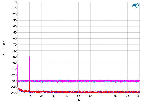

    Det den ikke liker er signalkilder med mye jitter, noe som forklarer hvorfor jeg var i stand til å høre forskjell på et Philips CD-PRO drivverk og en Logitech Transporter som digitale kilder gjennom den:
    Vis vedlegget 567849

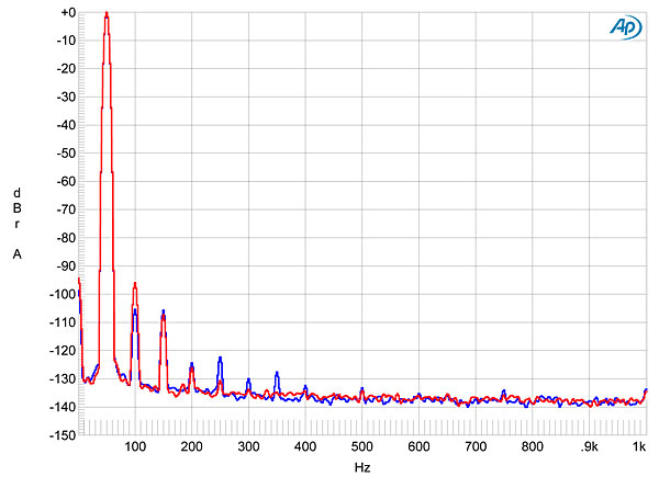

    Dessuten er ikke utgangene spesielt strømsterke, så med lavimpedant last blir det en del mer forvrengning. Det bør ikke være noe problem hos meg, siden Hypex NC400 har 104 kOhm inngangsimpedans. Her med lave 600 ohm last:
    Vis vedlegget 567850
    Ikke helt state of the art som DAC betraktet, men bra nok og vel så det. Selve D/A-IC’ene er Burr-Brown PCM1795 32 bit, 192 kHz. Jeg vet ikke hvilke opamper som brukes, men kan se etter neste gang jeg tar av lokket. Det skal være noe med ekstreme 300 V/us slew rate. (AD847?) Den litt nedgraderte HDPExpress bruker allerede respektable OPA1642, men det er tydeligvis en av innsparingene fra HDP4/5 til HDP Express.

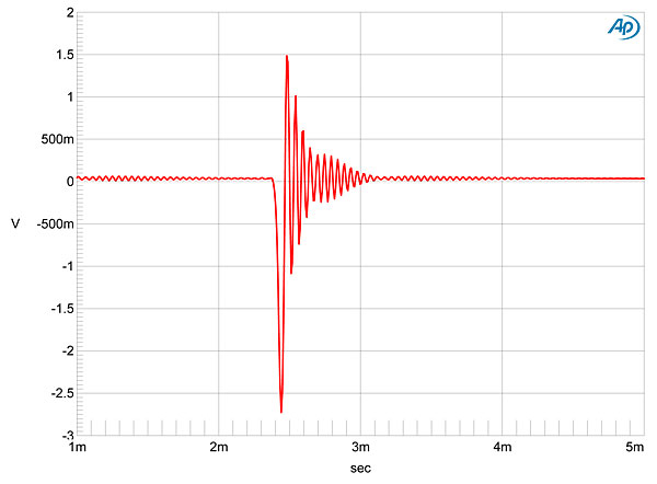

    Impulsresponsen fra DAC’ene i DEQX er forøvrig minimum fase uten pre-ringing:
