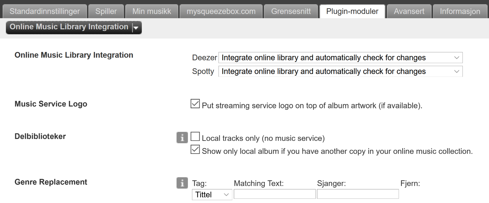

    HALLO SQUEEZEBOXVENNER!!
    Måtte rope for å vekke dere litt 😁😉
    Flere som har fått med seg den sømløse måten LMS 8.2.0 fletter Tidal og egen musikk på?
    Nå oppleves det som en og samme samling som du når i det samme grensesnittet.
    Kanskje det har vært sånn lenge, og bare jeg som har sovet i timen?
    Jeg synes det er helt ulidelig upraktisk og uoversiktlig. Kan man velge bort dette på noen måte?
