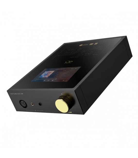

    Disse var nye for meg kjører Android så de kan også kjøre som en Squeezebox
    Shanling EM5
    shanling-em5-network-audio-player-dac-ak4493-32bit-768khz-dsd256-mqa-black (1).jpg
    Shanling EM7
    https://en.shanling.com/article-IntroEM7.html

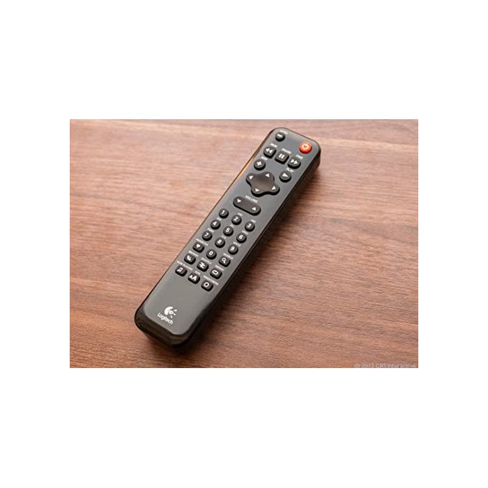

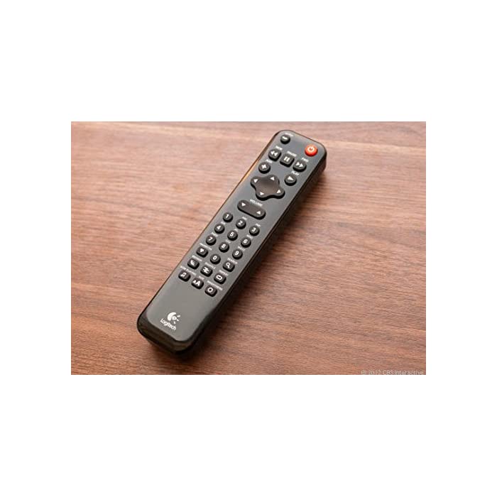

    Noen eom vet hvor det er mulig å få tak i fjernkontroll til squeezeboxene?
    Vis vedlegget 913601
    Trolig det nærmeste du kommer hvis ikke du skal bruke Logitech sine Harmony kontroller

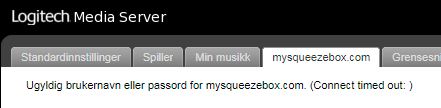

    Problemer med Mysqueezebox.com og Tidal ... :( Andre som sliter?
    _RoDa_
    06.02.2010
    13.440
    16.505
    Jepp
    Det er noe krøll med Tidal for oss som kobler direkte og ikke via LMS.
    Sjekk tråden her og siste innlegg
    Er du på LMS så skal det funke å bare logge inn igjen.
    EDIT: Der fikk jeg liv i det igjen.
    Fjernet og la til Tidal på mysquezzebox.com
