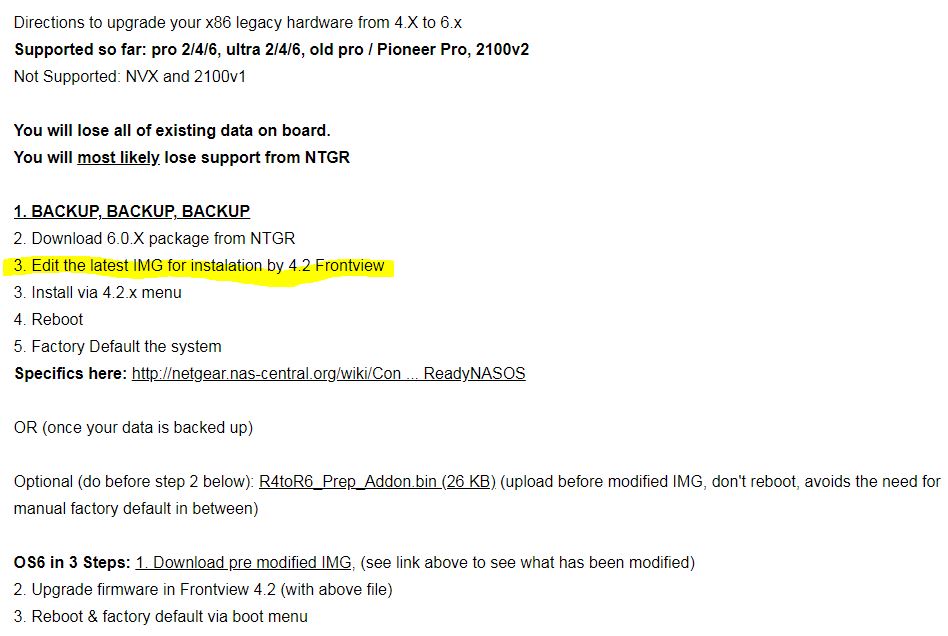

    @joha
    Ser dette ut som oppskriften?
    Herfra, post 3
    Stusser bare på "edit IMG" som jeg gulet ut.
    Betyr det at jeg må gjøre mer enn å bare oppdatere til 4.2.31 før factory reset?

    @joha
    Vis vedlegget 693233
    Herfra, post 3
    Noe slikt, ja. Men husker ikke eksakt.
    Les nøye og pass på rekkefølgen. eks når du skal reboote/ikke reboote og hvilken firmware du må bruke først.
    Og selvfølgelig backup først av filene. Men ser du er i gang, fikk du det til å funke?
