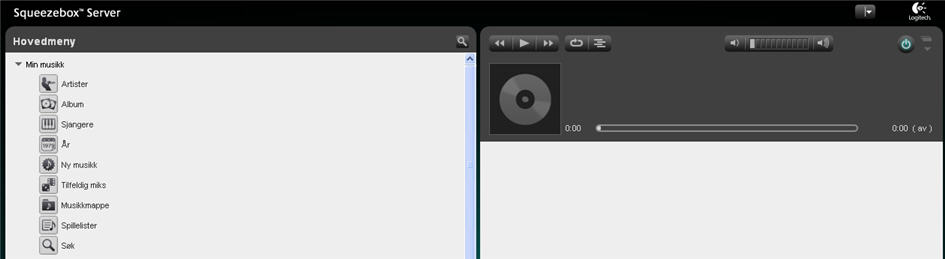

    Liten test på dette her nå.
    Slo av server som SB server kjører på.
    "Home" på SB Touch og inn på WiMP og spille musikk.
    Da starter (eller våkner?) vel den interne Tiny SB server i Touchen?
    Så på med serveren igjen.
    Åpner SB server via ip:9000 på Pcen og ser der at SB Touch er på, men ikke noen visning av hva som spilles.
    Så inn på Touch (via fjernkontrollen) for å spille fra server.
    Min musikk - og får beskjed om at jeg må bytte bibliotek og gjør det. Vips, tilbake på SB server på min egen server.
    Så kan jeg bytte til WiMP og det spiller via SB server ser det ut som, kan i alle fall styre det fra SB server på ip:9000

    Kjærasten min har eit problem med at Squeeze server ikkje finn den nye musikken hennar i iTunes-bibllioteket, sjølv om ho køyrer ny scanning. Nokon som har tips om kva problemet kan vere?
    united
    23.07.2009
    24.842
    36.295
    Indre Østfold
    Har det virket før, men ikke nå, så aner jeg ikke (bruker det ikke selv).
    Men iTunes-intergrasjon MÅ hakes av inne i Innstillinger. ('Min Musikk' tror jeg).

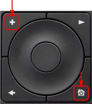

    Fint om du rapporterer tilbake om hva du finner ut, og hva som virker og ikke. Det kan være til hjelp for andre.
    Forsøk andre fornuftige knapper hvis ikke hjemknappen virker. Det var i så fall en knapp som var rimelig logisk, f.eks. venstrepil eller forrige sang. Det var i hvert fall ikke senterknappen, høyrepil, spill sang eller neste sang.
    TAF
    02.06.2006
    1.390
    466
    Hei igjen
    Funker ikkje heilt slik du forklarte.Mens eg rota litt rundt så kom i hvertfall covera på plass igjen for eit lite øyeblikk. Kansje det er noke eg skulle ha haket ut under instillinger på Controlleren?
    TAF
