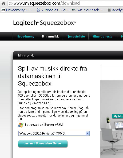

    Jeg anbefaler deg å oppdatere Squeezebox Controller til versjon 7.6.1 r9482 og la den beholde denne versjonen. Jeg regner med at hjemknappen (el.l.) skal virke for å avslå nedgradering når du har denne versjonen. Det er dog selvsagt mulig at den meget gamle Squeezebox Server-versjonen (7.4.1 r7915) på din NAS kan insistere på noe annet og lage krøll (se neste avsnitt).
    Jeg anbefaler deg å oppdatere Squeezebox Server på din NAS fra den meget gamle 7.4.1 r7915 til nyeste produksjonsversjon. Du vil få glede av ny funksjonalitet, rettede feil og slippe omgraderingsmaset for Squeezebox Controller. Det lønner seg sjelden å kjøre med eldgamle programvareversjoner på enheter som skal kommunisere med enheter med nyere programvare. Det skaper ofte problemer fordi den gamle ikke forstår hva de nye snakker om.

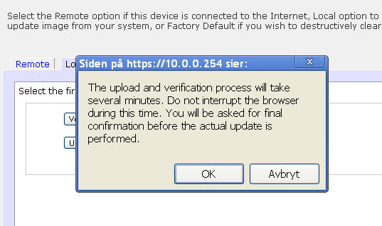

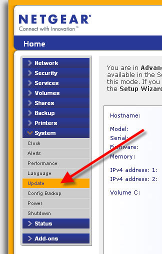

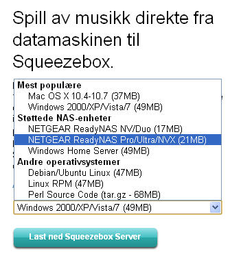

    Her hva jeg har gjort så langt.
    Fant nedlastingssiden
    Fant det jeg skulle ha, og lagret lokalt

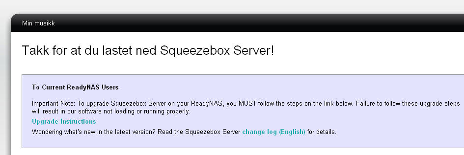

    Lastet ned og fant noen upgrade instructions
    Ser ut som den viser til en instruksjon for Duet, mens det også finnes en generell.
    De ser ut til å ha samme step.
    http://logitech-en-amr.custhelp.com/app/answers/detail/a_id/12125
    http://logitech-en-amr.custhelp.com...x-server-software-on-netgear-readynas-devices

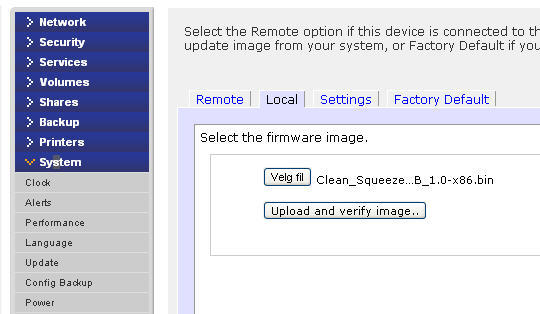

    Deretter inn på ReadyNAS frontview på nettleseren.
    Adr https://[b]IPADR[/b]/admin/

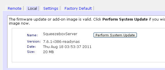

    System - Update

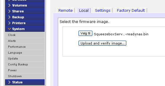

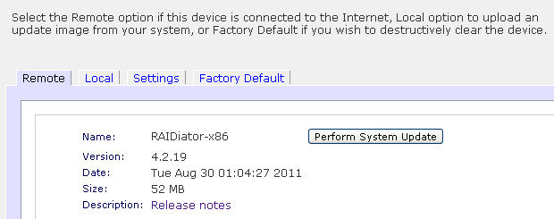

    Så var jeg kanskje litt dum, eller?
    Det jeg skulle gjøre var å gå inn på local for å finne nedlastede filer. ::)

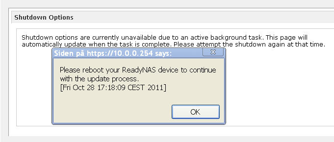

    Det jeg gjorde var å trykke på remote for å oppdatere til siste firmware.

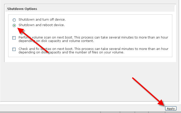

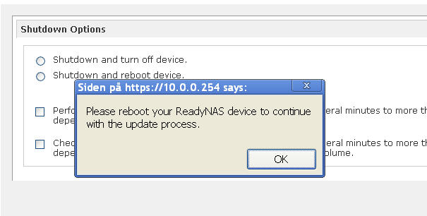

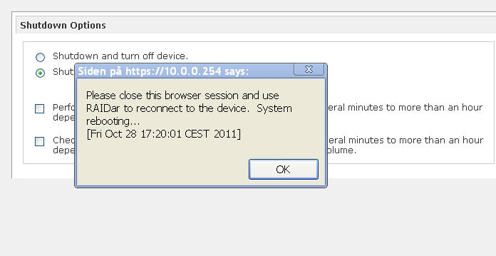

    Så måtte jeg vente for å reboote, få beskjed om å reboote og deretter ... reboote 8)
    Denne beskjeden er (imo) unødvendig, da jeg får en mail på at NAS har rebootet

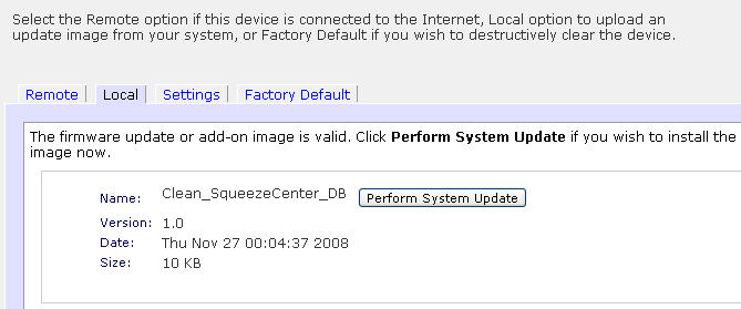

    Så skal det kjøres Clean ?
    Hvordan kjøres det?
    40.079
    42.914
    Du laster ned cleansqueezecenter herfra:
    http://www.readynas.com/download/addons/x86/4.2/Clean_SqueezeCenter_DB_1.0-x86.bin
    Steg-for-steg-oppskriften står her:
    http://wiki.slimdevices.com/index.php/SqueezeCenter_on_ReadyNAS#Run_CleanSqueezeCenter
    Tror det er samme oppskrift som denne:
    http://logitech-en-amr.custhelp.com/app/answers/detail/a_id/17012/~/installing-squeezebox-server-software-on-netgear-readynas-devices
    Det forundrer meg at den oppdateringsprosessen er så klønete som den faktisk er med minst fire reboots underveis, men sånn er det nå engang. Jeg følger oppskriften til minste komma og har ikke problemer etterpå.

    Takker Asbjørn!
    Er i gang nå og tar skjermbilder underveis.
    Det er noe ulogisk i denne clean-greia?
    Hvorfor clean før remote, for eksempel?
    _RoDa_
    06.02.2010
    13.444
    16.517

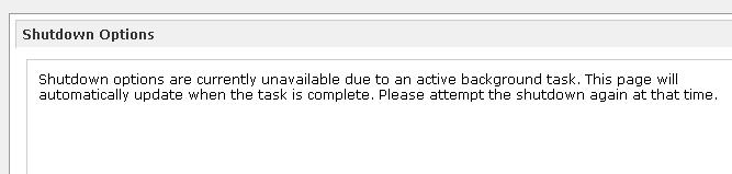

    Sånn.
    Da var det fersk og fin firmware på NAS, neste er clean.
    It goes like this
    ...og så kommer det en mail når det er ferdig

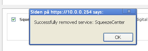

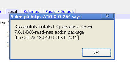

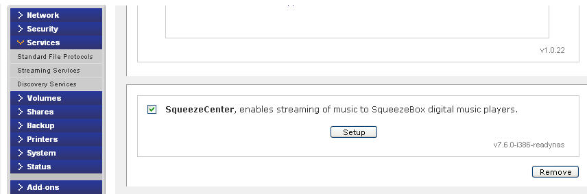

    Clean Squeeze - check
    RESTART

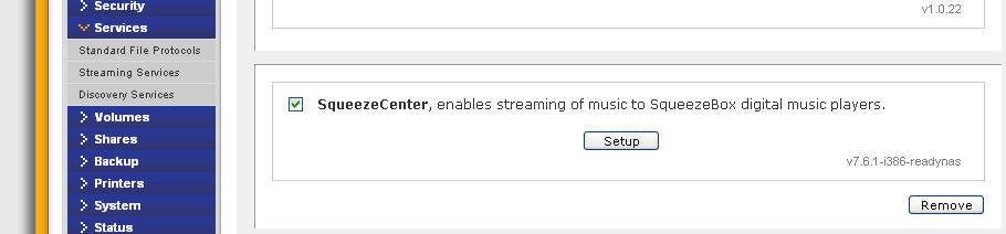

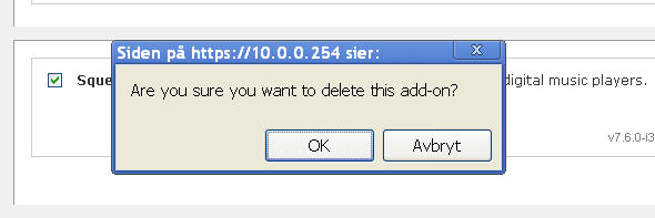

    Deretter fjerne gammel og legge til ny Squeezebox server
    Så Här:
    Deretter en til RESTART,
    Så en ny Clean Squeeze og enda en RESTART

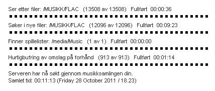

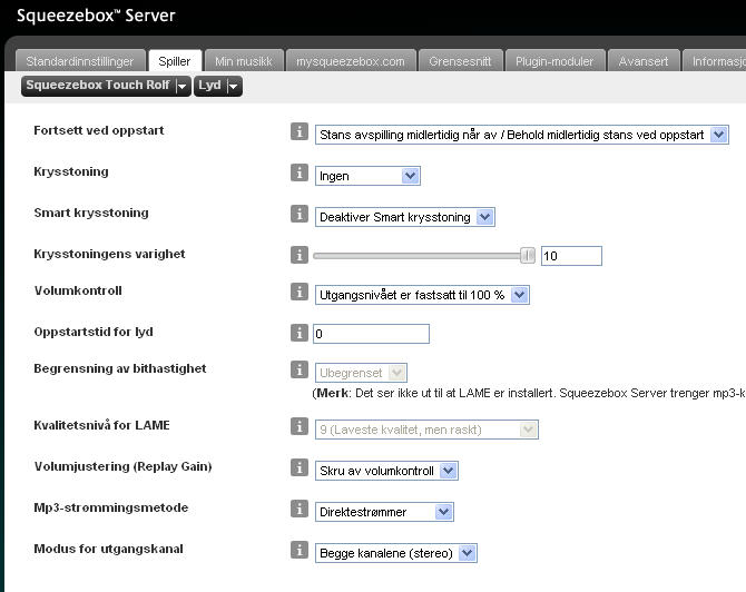

    Etter NAS våkner igjen så er det klart for å gå inn på setup for å legge inn dine opplysninger og innstillinger
    Sånn har jeg lydinnstillingene
    Vips eller deromkring, så var det gjort ;D
    Nå har ikke jeg store samlingen ennå, men synes det søkes raskt gjennom. :)

    Gangen er:
    Fersk firmvare
    RESTART
    Clean Squeeze
    RESTART
    Fjern gammel og legg til ny versjon av Squeezebox server
    RESTART
    Clean Squeeze
    RESTART
    Oppdatere innstillinger på ny Squeezebox server

    Da er alt oppe og går igjen og funker som f... Instalert 7.6.1 på NAS og samtidig fått min Galaxy Tab 10.1 til som fjernkontroll til Spotfy og SqueezeCenter.
    Takker til alle som bidrog til å løyse denne floken.
