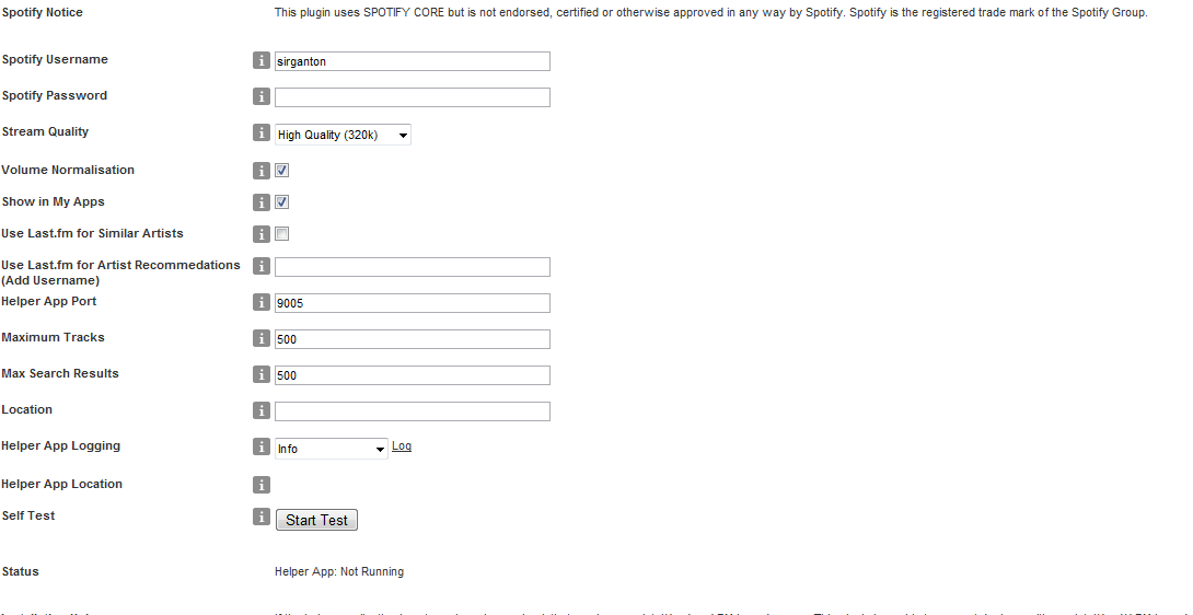

    hjelp til spotify på duet og boom...
    Fikk dette til å fungerere før, men byttet i fjor høst til en NAS. Tidligere hadde jeg en whs. Passordet er "borte" hver gang jeg går inn på innstillinger, men det er kanskje normalt?
    Skjermbildet ser slik ut:

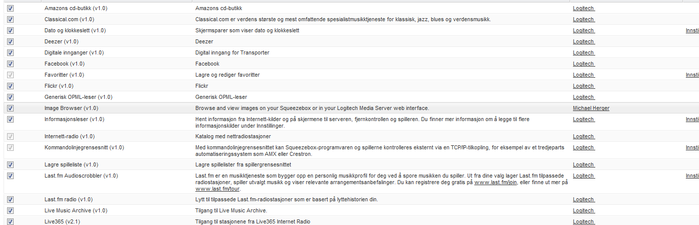

    Antonsen
    09.04.2010
    4.923
    5.601
    Hvittingfoss
    internett radio ser forøvrig slik ut, kan det ha noe med det å gjøre? Fant spotify under internett radio før.

    Ja. Og da spiller du fra den røde spotifylogoen og ikke den offisielle grønne. Hvis man har haket av for begge, kan man rote hvis det er duet man har.
    Jeg bruker kun den offisielle for tida på en touch, så vet ikke hva som har skjedd med deg.
    Men man kan prøve med en av/på installasjon, nullstille passordet sitt i spotify og mysqueezebox, restarte ruter, de vanlige tingene der, og så plutselig virker det vel igjen? Logge av fra spotify andre steder?
    Hvilken NAS?
    Hvilken serverprogramvareversjon?
    Antonsen
    09.04.2010
    4.923
    5.601
    Hvittingfoss
    får opp den røde, men skjer ingentin når jeg trykker på artister, spillelister etc. Står noe angående connection timed out. Har ikke huket av den offisielle spotify...
    har en readynas nv+ og versjon 7.7.0 av serveren...
    feilmelding: Connect timed out: Transport endpoint is not connected
    men står noe her;
    Helper App: Not Running
    Installation Help
    If the helper application is not running, please check that you have an Intel/Amd or ARM based server. This plugin is unable to support devices with non Intel/Amd/ARM based processors as the Spotify software library used is only available for these processors.
    Vet ikke hva den helper app er, eller om den må kjøre?
    I'm afraid not - it uses Spotify's libspotify which is only available for intel or equivalent cpus on linux, windows and osx. So it is always going to require a pc class server.
    Så da er vel dette feilen...

    niels skrev:
    Se de foregående poster, du innstallerer 3. part pluginnen, du har brukernavn og passord fra Spotify, det må du fylde inn på skjemaet du ser i svar 3668 fra Sirant, når du har klikket OK eller whatever da forsvinner passordet og vil ikke vises igjen, helt normalt.
    Når du starter din Touch går du til Mine Tjenester, Spotify skal vises der men du kan jo tilpasse hovedmenyen i Innstillinger under Spiller, Menyer.
    Ok, har gjort det nå, tusen takk skal Du ha. Men det funker fortsatt ikke.
    Tror det er dette passord /brukernavngreia på Spotifyen.... Kommer meg innpå Spotifyspilleren på PC`en..... Men ikke på SB `en.... Har fått mail i fra Spotify om et brukernavn, som bare er et nummer, og det er jo ikke det jeg bruker på selve Spotifyspilleren på PC`en i hvert fall.... Jeg kommer bare ikke videre :(
