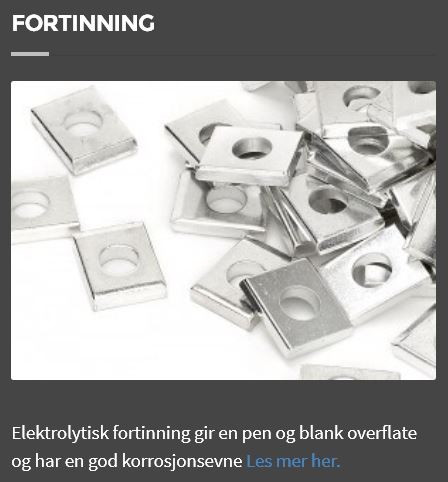

    Man benytter ikke kobberskinner uten en form for etterbehandling !
    Fortinning, forkobring og gullforgyller jern, kobber og messingdeler. Ihht NS – EN ISO 26945:2011.
    Zinkbelegg med blå, gul og sort kromat på messing, kobber og stål. Ihht KVS-101, ISO 2081, NS-ISO 4520.
    Gundersen Galvano AS - Galvanisering / Varmforzinking
    Dette er "noe" av hva man kan, og må gjøre.
    Eksempel fortinning:
    Vis vedlegget 412429
    Det er akseptert å benytte ubehandlede skinner i industrien. En 300mm2 kabel for 690v blir feks skrudd direkte fast i ubehandlet kobberskinne og fungerer knirkefritt år ut og år inn med flere hundre A strømtrekk.
    Hvis overflatene er nogelunde plane og det blir skrudd fast med riktig moment, slipper man ikke luft og fuktighet inn mellom kontaktflatene og unngår dermed korrosjon. På skinnene ellers vil korrosjonen fungere som en beskyttende hinne.
    Skal man bruke forsterkeren i strandkanten kan det kanskje være en ide å smøre litt fett på koblingene, men de fleste har såpass kontroll på inneklimaet hjemme at korrosjon i en kondensatorbank ikke blir ett problem. ;)

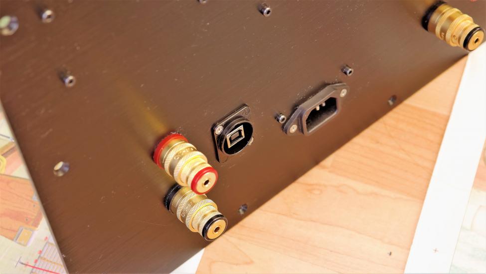

    Har fikset på litt div detaljer i det siste, men har vært veldig opptatt så det har ikke blitt det helt store.
    Det har dukket opp en veldig rar kontakt på bakplata. I hvert fall rar når vi snakker om en tradisjonell to kanals klasse A effektforsterker.
    Vis vedlegget 413936
    Deep Purple spiller med Hammond orgel i musikken sin :)
    Om jeg kan spørre hva Hammond choker du har gått for ?
    Ja, den tilkoblingen var litt unormal for en diy klasse A!
