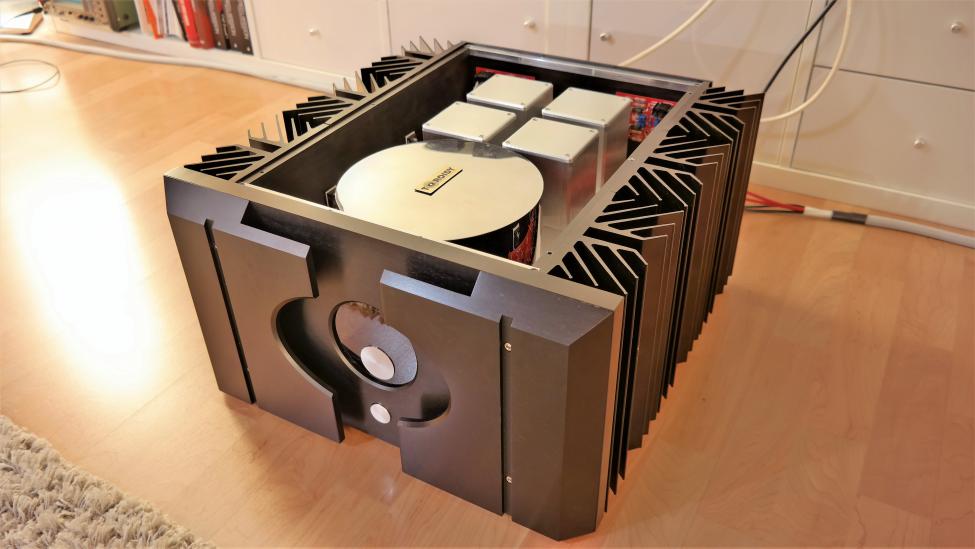

    Det var jeg som i ei ubetenksom stund justerte alt for høy bias. Jeg hadde 0,5-0,6A over hver mosfet. Det gikk ikke så lenge.:rolleyes:
    Men nå er det liv! Siden jeg ikke hadde en passende LSJ74 så paralellkoblet jeg to. Det får duge til de nye ankommer fra diyaudio.

    Nå står den med 2,4A bias på hver kanal. Helt stabil bias, og 0VDC på utgangene. Lar den stå slik ei lita stund før jeg skrur den sammen og skal teste.:)

    Brilliant griselekkert!! :)
    66,5kg!!!!!!!!!!!!!!!!
    Håper du har forsikret ryggen din godt? :)

    Hadde den på badevekta. Tok bilde, men i det jeg tok bilde slukket displayet. Gadd ikke gjøre løfteøvelsen om igjen for å få det dokumentert.;)
    Etter forsterkeren er helt ferdig blir neste diy prosjekt en passende plattform med hjul som forsterkeren kan stå på. :)
    Men det ser ut til at det fortsatt er problemer som må løses. Spille helt fint på lavere voulm, men hvis man forsøker å dra på litt så fader lyden bort. Det gjelder begge kanaler. Som om det ikke er strøm nok. Har ikke feilsøkt noe enda. Må spise litt først. :)
