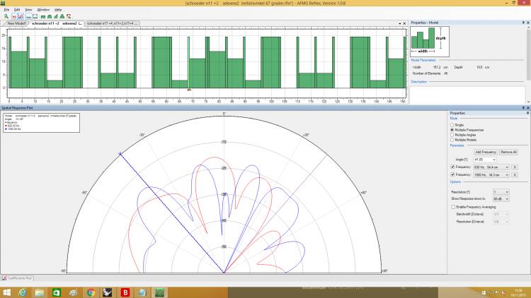

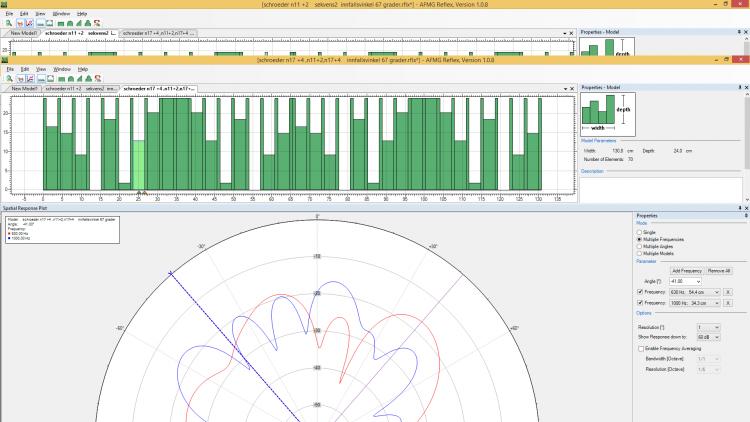

    Diffusorer fungerer i en symbiose med rommet, det er få som har anekoiske rom med en flate full av diffusorer.
    Her er BEM simulering av n11+2 qrd og n17+4 qrd, blå stiplet strek er fra høyttaler
    Veldig stor forskjell dersom man beveger lytteposisjon litt frem/tilbake i rommet, dette vil man ikke kunne forutse ved kun å
    se på tallene i diffusjonskoeffisient, man vil derimot høre det.
    Edit øverste er to stk n11 qrd+2 ved siden av hverandre ,nederste er to stk n17+4 qrd.
    rød=630hz
    blå=1000hz
    Vis vedlegget 349323
