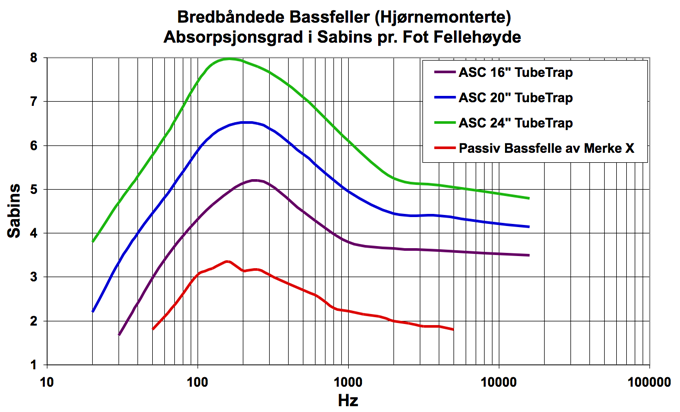

    TubeTrap absorpsjonskurver sammenlignet med TriTrap (rød graf) fra Geak:
    Effekten av 16" TubeTrap (grønn kurve) i et lydstudio i forhold til bart rom (rød kurve) og i forhold til Prime Acoustic FullTrap (blå kurve) som du endte opp med å kjøpe, AtleT:
    TrompetN
    04.03.2004
    8.699
    7.007
    ...Jeg synes det virker ganske åpenbart at hvis man er interessert i bassdemping pr krone må man se andre steder enn tube traps...
    Vis vedlegget 344861
    Vis vedlegget 344862
    Se der ja. Den der var du heldig med. :)
    Effekten av den trykkbaserte delen av Fultrap ruller av over 100, så den var nok lite egnet for den ressonansen der, men uannsett er det et fint skussmål for Tube trap. Skulle gjerne hatt 30 stk assotert utvalg jeg. Ser på det som en optimal løsning.
    Edit: Men når jeg skrev bassdemping pr krone siktet jeg til ren glava ikke til Primacoustics.

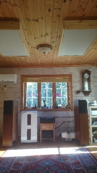

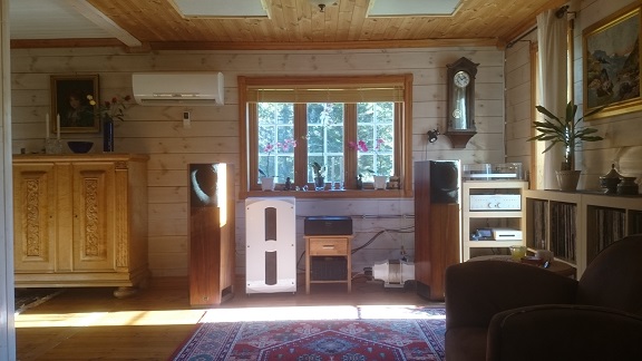

    ymir
    13.12.2013
    5.304
    5.009
    Ønsker tips
    Hei
    Fruen ytret ønske om innfelling av platene i taket.
    Er jeg heldig vil der være 20 cm ledig plass.
    Bruker nå 10 cm.
    Er det bare å fylle på til det er fullt eller bør det være luft mellom?
    60 x 60 er det ok eller bør det være 120 x 60?Praktisk betydning?
    Flyttbare tiltak på sidene,spesielt venstre side?Har det noe for seg?
    Molton sceneteppe mellom høyttaler (dobble?) og vindu,for spett,bortkastet penger?
    thohaug
    02.02.2014
    2.986
    1.841
    Fetsund
    Hei
    Bruker nå 10 cm.
    Om du får 15cm eller mer plass, så ville jeg bare fylt fullt opp med rockwool flexi-a materiale for best effekt.
    Ville gått for 120x60. Praktisk betydning vil være at når du begynner å komme lenger nedover i frekvens, så vil lydbølgene bli større, og lydbølgen vil således bare "brette" seg rundt absorbenten om den er for liten. Det optimale ville vel vært noe slikt som 120x120cm med 20cm dybde. Da ville du fått effektiv demping ned til tilnærmet schroeder, eller ca. 200hz.
    Flyttbare tiltak er helt kurant det. Bruker det selv hos meg. Har en 75x200x25cm absorbent på hjul som jeg drar foran sidedøren min når det skal lyttes kritisk.
    Dette vil jeg tro har liten effekt, ettersom de molton gardinene har veldig lite effekt noe særlig lengre enn 1khz. Det er ikke så mange konstruksjoner som fyrer lyden fra 1khz og opp bakover. Det ville hatt litt effekt om du f.eks hadde hatt dipol i diskanten.
    Vis vedlegget 345722
    Vis vedlegget 345719
    Har lagt inn svar i rød tekst.

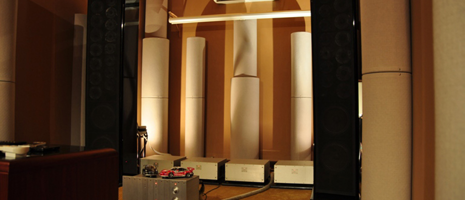

    Sven_Palvig
    10.02.2002
    4.133
    1.926
    Sjælland. Danmark.
    Er fasinert over den nye Isotermiske Tube trap. Går litt over hodet på meg hvordan den fungerer, men det er en god nyhet med mindre tuber med god bassdemping.
    Noen som forstår hvordan de øker effektiviteten. | Acoustic Sciences Corporation
    http://www.hifisentralen.no/forumet/bransjenyheter/81321-lansering-av-isotermisk-tubetrap.html
    Er det noen potensielle kjøpere her?
    Vis vedlegget 344607
    Jeg mener, at de Tupe Trap der står direkte op af højttalerne, står alt for tæt på. Det er så vigtigt med luft rundt om højttalerne, og med den placering, må det give nogle meget uheldige refleksioner. Der skal være plads bag højttalerne, imellem dem og imellem dem og væggen. (Musikanlægget bør ikke være imellem højttalerne). Luft er godt! Det er i hvert fald min erfaring.
    Det kan selvfølgelig godt være, at man har nogle seriøse problemer i lytterummet og man så går tre skridt frem og et tilbage med den placering. Men er det ikke et seriøst problem, mener jeg, at det må løses på anden måde.
    På frontvæggen har jeg en fladskærm, der står på en træ hylde som hviler på fliser. Det fungerer rigtig godt og det er nemt at justere højde mm. Resten af væggen er der placeret diffusere som bare gør det så godt. Jeg har for et par dage siden afprøvet med dæmpe materiale under fladskærmen og det var en lydforringelse hos mig. Så det dæmpe materiale kom væk igen. Det tog simpelthen livet ud af musikken.
    Jeg bruger Svanø diffusere med særdeles godt resultat, men jeg synes, at det er bedst, at der også til dem er noget luft. Jeg har sågar taget mine Varitune væk og erstattet med Svanø diffusere. Jeg har ikke det problem som mange har, da mit musikrum er let byggeri. Væggene er 2 lag gips plader, 200 mm. Rockwool og udvendigt våd gips og krydsfiner. Derfor har jeg ikke det problem som beton ville gøre. Hvor stopper rummet... Jeg kan høre bassen udenfor. Varitune skal måske bruges andet sted i rummet, men er det ikke et stort problem, så er luft bare så godt.

    Avspaserte idag og fikk kjøpt samme type tykke gardiner som jeg har foran vinduet. Har ikke måleinstrumenter, men ørene mine sier at ting har skjedd.
    Anlegget fikk en annen ro over seg enn det har hatt tidligere, og diskanten har roet seg relativt bra ned :) Den største forbedringen er kanskje at balansen i lydbildet er mye bedre siden det har hatt en tendens til å dra mot venstre.
    Takk for tipset 12"Tom :D
    Bare hyggelig, moro med litt enkel veiledning.
