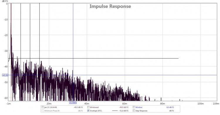

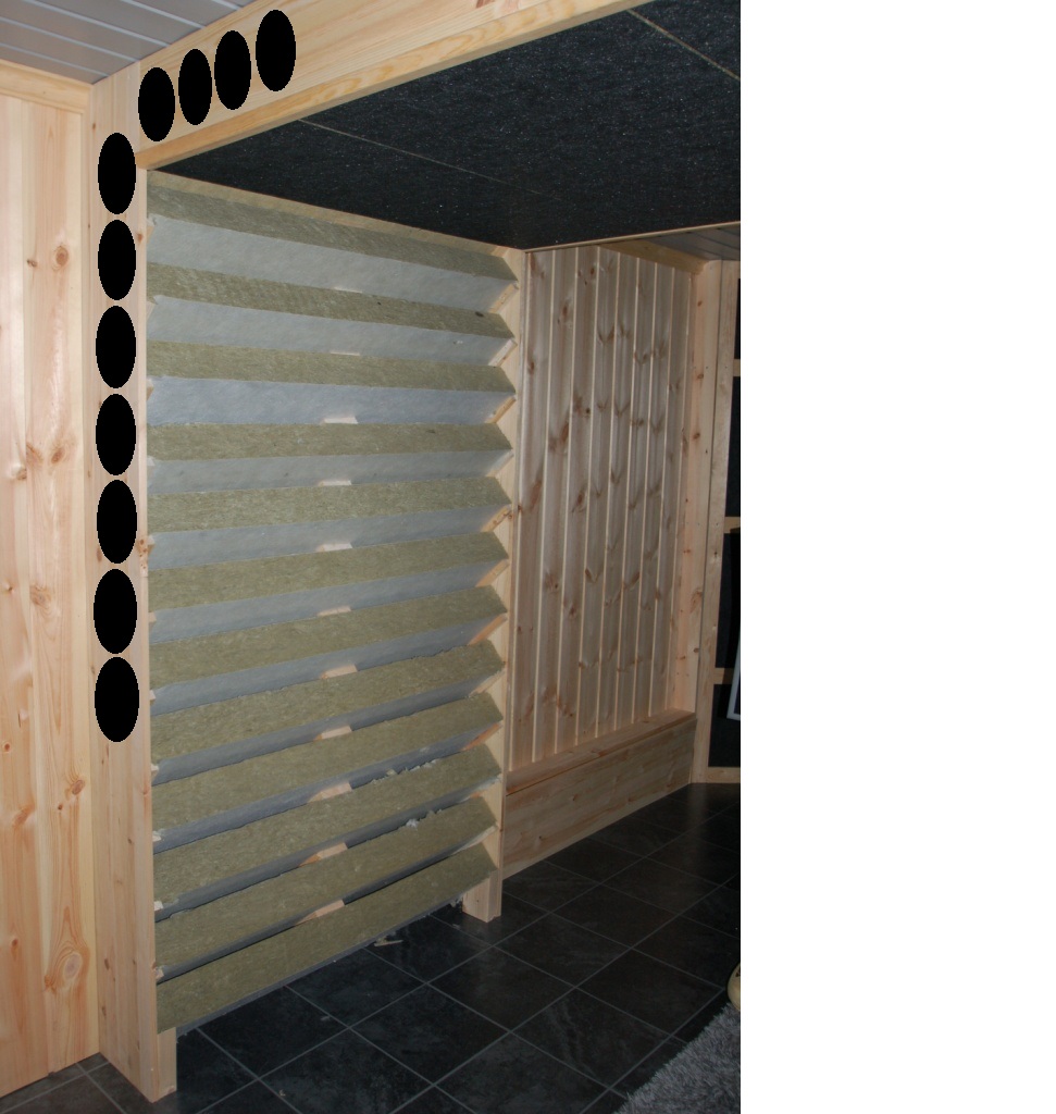

    Siden det er så mange her som er superspesialister på akustikk vil jeg ha noen tanker rundt eventuelt en ny løsning her hjemme
    Bore hull i sidevangene til mine absorberende felter?(markert med svart) Bytte ut skråstilte 10 cm akustikkplater med massiv flexi-a (34cm) på sidene?
    Bytte ut 10 cm akustikkplarer + 10 cm luft, med massiv 20 cm flexi-a i himling?
    Detter har jo virket ganske bra, men vil jo forbedre impulsrespons-målingen. 40db nede for alt etter puls må være målet

    Spesialist er jeg langt fra. Bare litt engasjert entusiast, men kan jo synse for det.
    Ville vel ikke uten videre gjort sideveggen flat. Synes løsningen din er ganske genial egentlig. Hvis man ser på areal vil vel løsningen din med kanter gi en større flate og dermed større areal og derfor mer absorbering enn en flat plate i toppregisteret. Hvordan dette stiller seg i forhold til dypere frekvenser i forhold til en massiv plate er jeg usikker på.
    Skal du ha bedre effekt på ETC enn nå kan du kanskje rendyrke kantene enda mer for størst mulig overflate?
    Lage noe slikt? Hvorvidt det måler bedre tør jeg ikke spå, men vil tro det kler rommet ditt.
    En som deg som liker å ta den helt ut burde vel kanskje kle inn rammene med absorberende materiale så du unngår kantdiffraksjoner? ;)

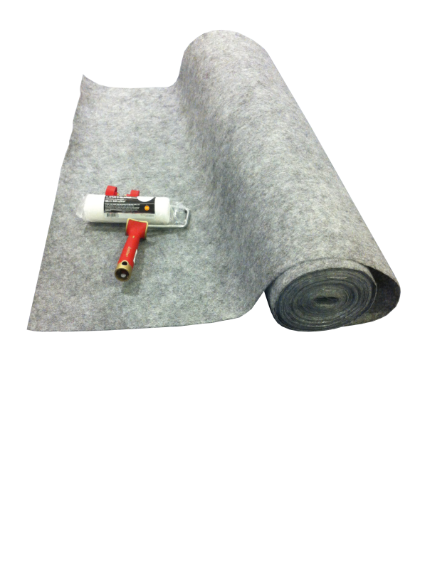

    Jeg bygger meg noen sandwich elementer av Rockwool A-plate på 20x25 cm lengde ca 2 meter. For å stabilisere og holde støvet i sjakk tenker jeg å lime på et lag duk på alle sider før jeg kler dem med stoff. Jeg lurer på å bruke beskyttelsesduk som er knall til dekke med hvis man skal male eller pusse opp. På den ene siden er det et fleeze stoff og på den andre siden er det en seig plastduk. Tynt og fint og veldig anvendelig til å beskytte gulv ved arbeider i heimen.
    Jeg er ute etter å dempe bass i noen nisjer og lurer på om det er noen motforestillinger mot å bruke et produkt som har et plastfolielag som bakside? Anyone?
    Vis vedlegget 349110
    For bassabsorbering kan plastduken vise seg å være veldig fordelaktig. Den vil ikke gjøre det verre. Plasten vil også reflektere høye frekvenser. Fleecestoffet vil sannsynligvis absorbere litt av de aller høyeste frekvensene. Hvis det ikke slår heldig ut kan du bare montere et mer reflekterende lag utenpå. :)
    Vis vedlegget 349065
    Vis vedlegget 349069

    Jeg har brukt bomullslerret både på platene i taket og de på bakveggen, noe slik:
    Bomullslerret, hvit - Stoff & Stil
    Eksakt hvor bra det virker kan jeg ikke dokumentere, ...
    Viste seg å være lett å finne, og det jeg finner viser at det ikke er signifikant forskell på aplate med eller uten bomullslerret foran.
    Problemet mitt med bomulllerretet er at det er relativt lysreflekterende og vil således ødelegge kontrasten på lerretet. Det aller mest optimale er jo et stoff som både er skikkelig lysslukende, og har god nok luftgjennomstrømning til akustikkplater. En bonus hadde jo også vært om materialet ikke var kølsvart, selvom det ikke er et krav. Hva er det ultimate stoffet til å benytte i hjemmekino uten å drepe stereo?

    Slike trekanter som bilde viser på forrige side får mye mindre total absorpsjonsflate. Så det bør i så fall være mye mindre "groper". Jeg ville nok ha vurdert 20 cm Flexi-A plater. Det demper mer linært frekvensmessig enn dagens løsning. Å presse alle tidlige refleksjonene under -40 dB tror jeg kan bli vanskelig uten skråvegger. Personlig ville jeg forøvrig ikke ha dempet helt opp til taket, men kun 1,5-1,7 m fra gulvet og gjerne det samme i bredden. Så fått inn gode diffusorer i bakdelen av rommet.
    Har bare 2.2m høyt tak, så kan egentlig like greit bare ta en hel bue. Så du mener at bare en ren 25cm plate slik jeg har i dag vil være bedre enn trekanter? Jeg klarer nemlig ikke å presse ETC kurven min så mye lavere enn dette. Se bort i fra den refleksjonen på 6,5ms og den fra mikrofonen som er under 1ms.
