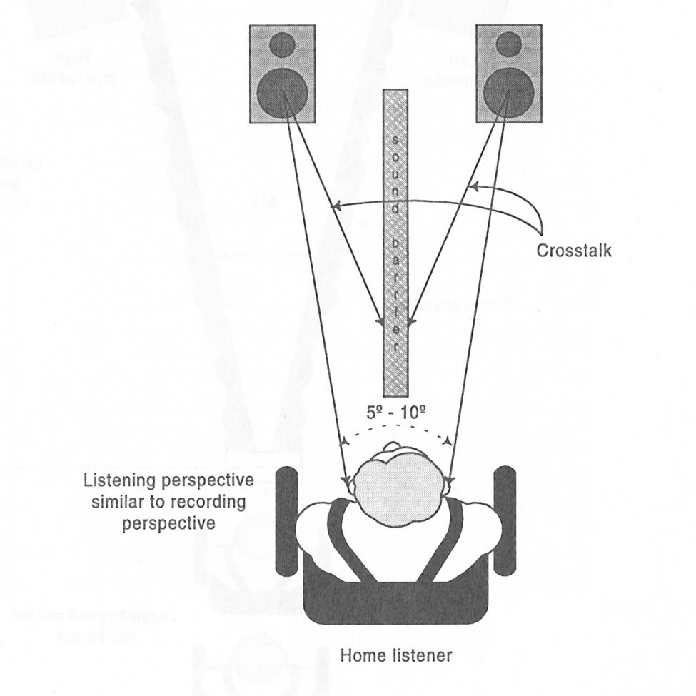

    Vis vedlegget 349474

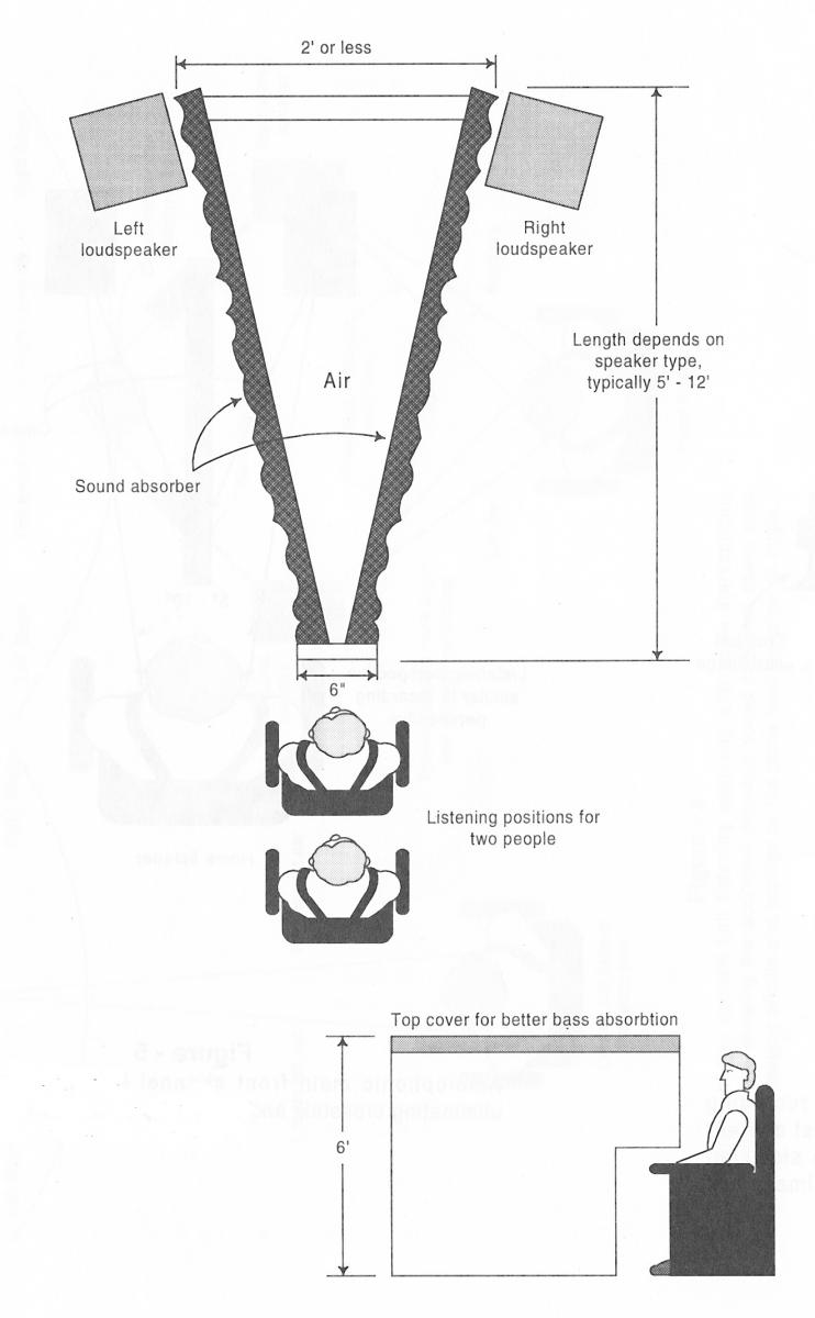

    Vis vedlegget 349475
    Synes Toole med flere har gjort en formidabel innsats ved å ta "drittjobben" med å gi fremtidige forskere mange linjer å bygge mer spesifikk forskning ut i fra.
    Stiller man inn forstørrelsesglasset finnes det mange svakheter selvfølgelig, men det skulle bare mangle.
    Siste jeg leste fra Toole generelt om rom til å mikse i var ganske rundhåndet. Han syntes at å beholde alle tidlige refleksjoner var for mye slik at man med fordel kunne ta bort noen. Det man mistet med å tillate disse var generell informasjon om opptaksrommet, men han stilte spørsmåltegn ved hvor matnyttig denne informasjonen egentlig er. Igjen blir det smak og behag.
    At klassisk musikk og generell akustisk musikk tåler mer lyd fra lytterommet enn studiomusikk som er spilt inn med nærmikking og ledninger rett i mikseren er nok en god konklusjon.

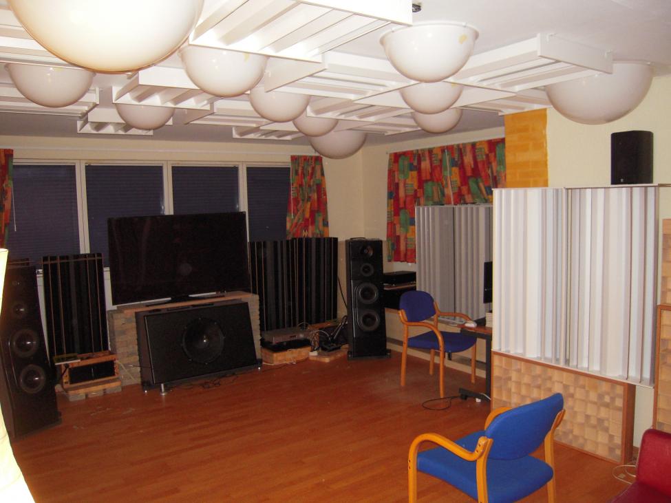

    Jeg har for år tilbage brugt Rockwool Silk, som er Rockwool Fleks-batts med en meget tynd strømpe rundt om, for at holde de usunde fibre inde. De var 120 x 60 x 10 cm. De blev afprøvet på frontvæggen. De blev placeret ved første refleksions punkt på sidevæggene. De blev placeret imellem anlægget, der dengang stod i et rack og højttaleren. Det var tanker fra Steen Duelund, at højttaleren skulle stå i et sort hul, noget Kortvarig stadig holder fast i.
    Det de blev mest afprøvet i 10 cm tykkelse, men jeg prøvede også at gøre det i 2 x 10 cm og der er masser af luft bagved.
    De blev også afprøvet på den lange led, dvs. imellem højttalerne og hen til lytteren, og det forhindrede at lyden fra højre side at blive hørt med venstre øre. Det var rigtig godt, synes jeg. Det var også sjovt at se børnenes reaktion, da de kom ind i stuen... :rolleyes:
    På et tidspunkt anskaffede jeg mig nogle Troldtex plader som blev afprøvet ved første reflekspunkt i et lag, men også i flere lag. (Man kan godt bruge tyndere absorbenter og stadig have en fornemmelse af, hvad der sker). Jeg fik vist også lagt lidt Rockwool bagved Troldtex.
    Det var en forbedring.
    Men så købte jeg Hofa diffusere D2, og de var altså for mig endnu bedre. Jeg fik dem hjem 3 gange, fordi de gav forbedringer på lyden.
    Men jeg ville gøre noget ved loftet, og købte Svanå Pap-vinger, fordi de var interessante og de var lette og dermed forholds nemme at sætte op. Problemet var så, at de var bedre end Hofa diffusere, som jeg selvfølgelig måtte sammenligne med. Så de kom ikke op i loftet, fordi de kunne jo ikke undværes der, hvor de blev afprøvet. Det var også endt med 2 styk af de tunge V-wings, og de er endnu bedre og også dyrere.
    Resultatet er i dag mange diffusere .....
    Et tidligere billede, da der er sket en del siden det blev taget.
    Min erfaring er, at flere diffusere hjælper hinanden til den gode lyd. Det oplevede da jeg montere dem i loftet. Jeg lyttede og monterede en, og lyttede igen. De første gav ikke så meget, men hurtigt begyndte der at ske noget. Så sang lokalet.. Satte jeg dem op i loftet i højre side voksede dybden der, og et stort kor begyndte de sangere bagved at blive tydeligere. Det samme skete i venstre side, da der blev sat op i den side.
    Påstandene dine om Toole stemmer dårlig overens med artiklene/bøkene han har skrevet, 12ms tidsforsinkelse krever rom som er over 7.5 meter brede.
    Toole har ikke moderert seg eller endret syn etter han skrev boken, han har aldri proklamert at nakne front sidevegger er det eneste riktige, kun at den faste tommelfingerregelen om å alltid dempe refleksjoner fra front sidevegg først og fremst er et resultat av dårlig off axis respons.
    “the inspiration for the [Live-End-Dead-End® control room topology] appears to have been the need to improve the sound of a then popular studio monitor loudspeaker that misbehaved dreadfully in its off-axis response. The only way to deliver good sound quality was to absorb the sounds that would normally have reflected off the floor, walls and ceiling.
    Moulton Laboratories :: Panoramic Power Response: A Fresh Approach To Loudspeaker Dispersion and Control Room Design
    Etter min mening så er det en reell debatt gående når det gjelder tidlig refleksjoner og absolutt ikke noen konsensus, spesielt i scenarioer hvor man lytter til musikk sammenhengende.

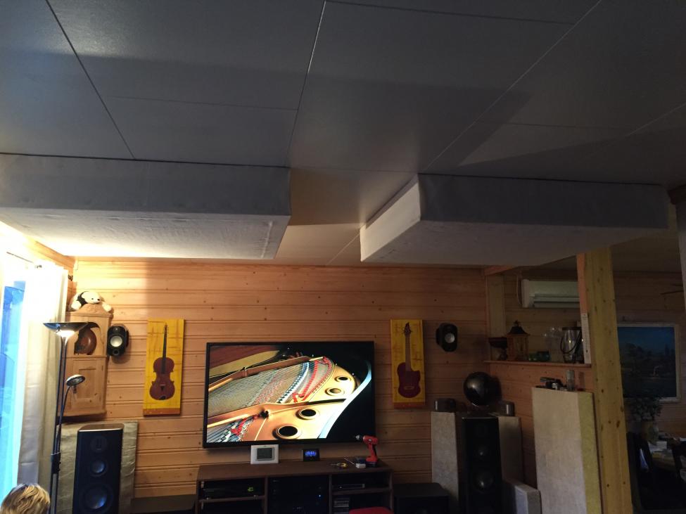

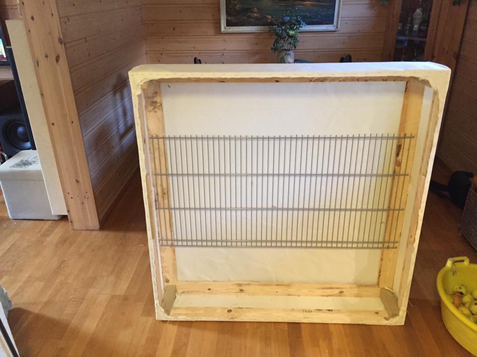

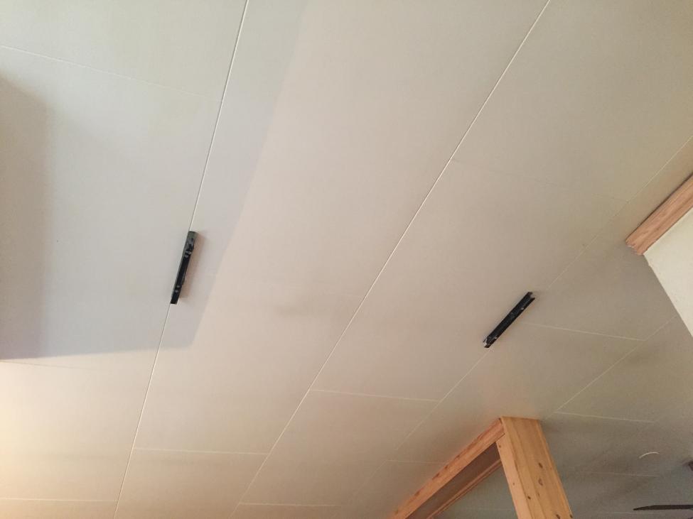

    Ja idag har jeg fått gjort noe jeg har tenkt på lenge egentlig.
    Næmlig å få opp absorbenter i taket
    Har fundert en stund på hvordan jeg skulle få hengt opp disse med fester minst mulig synlig , og samtidig ville jeg gjerne ha disse så tykke at dem virket et stykke nedover i mellombassen.
    Men nå er jobben gjort , og at det viker positivt inn på lyden er det ingen tvil om , koser meg nå
    Fant ut at å skru opp noen "u-skinner" i taket ville være en god løsning. Da kunne jeg skru på noen lekter på innsiden av rammen jeg lagde , slik at det bare var å styre disse lektene inn i skinnene som var skrudd i taket.
    Rammene ble 120x120x20 cm.
    Og her kommer noen halvgode bilder .
    Først skinner i taket.
    Slik er rammene :
    Fylt med 20 cm Rockwoll
    Så er begge festet i taket :)
    Liten tvil om at dette ga et betydelig løft i lyden. Mer attack og snert i mellombassen og alt ble bedre definert , særlig vokalen kommer enda bedre frem synes jeg. Særlig på dypere mannstemmer siden frekvensresponsen ble betraktelig forbedret fra 150hz og oppover , samt at refleksjonene selvsagt ble kraftig redusert.
    Kan varmt anbefales :)

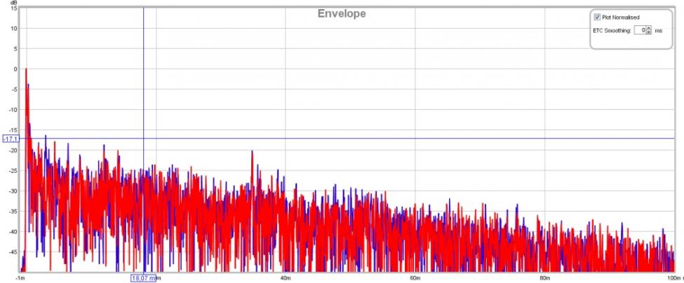

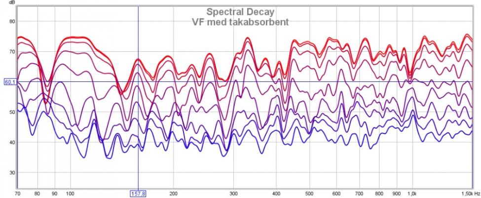

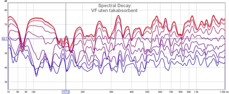

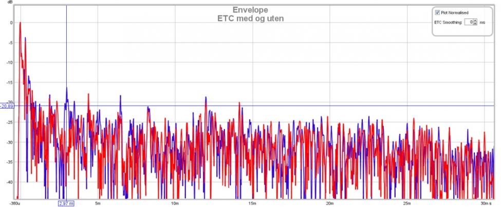

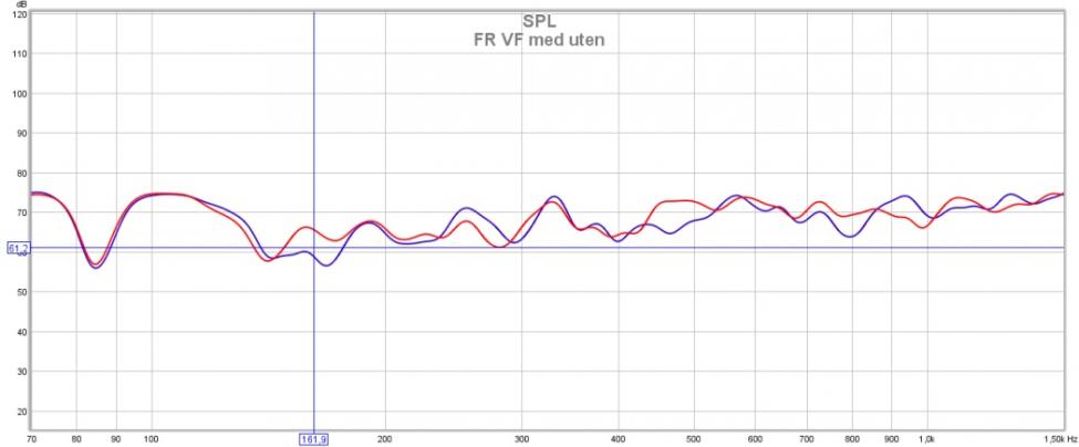

    Torolan: Har du før og etter måling? Kunne vært interessant å se!
    Jeg tok en rask før/etter måling av venstre front uten noen form for EQ eller RK i går , og det vises godt igjen på decay og etc målingene.
    Først uten .
    Så etter.
    Så etc , rød er etter.
    Man ser tydelig der markøren står ved ca 3ms , at det har skjedd ting.
    Det er venstre front som måler dårligst. Dels pga. vinduer og en sofa osv. og med denne platen så fikk jeg redusert en lei dip ved ca 150 hz med ca 6 db , og det merkes synes jeg.
    Fikk ikke tid til mer i går , men skal se om jeg ikke får tatt flere målinger og litt finpuss med EQ idag.
    At det er hørbart er det hvertfall liten tvil om. Det ble et ryddigere og bedre definert lydbilde , og mer smekk i mellombassen. Vokaler står også bedre frem , det merkes best på mannstemmer. Dem fremstår med noe mer pondus rett og slett :)
    Vis vedlegget 351393
    Utrolig bra med 6db økning av den dippen som lå midt i moro området i mellombassen, jeg hadde ikke trodd det kunne gi en så god forbedring!

    Ja det var veldig merkbart , og veldig gledelig. Og dette var en slik type dipp som ikke lar seg løse med EQ på en god måte heller.
    Først uten .
    Vis vedlegget 351390
    Så etter.
    Vis vedlegget 351391
    Vis vedlegget 351392

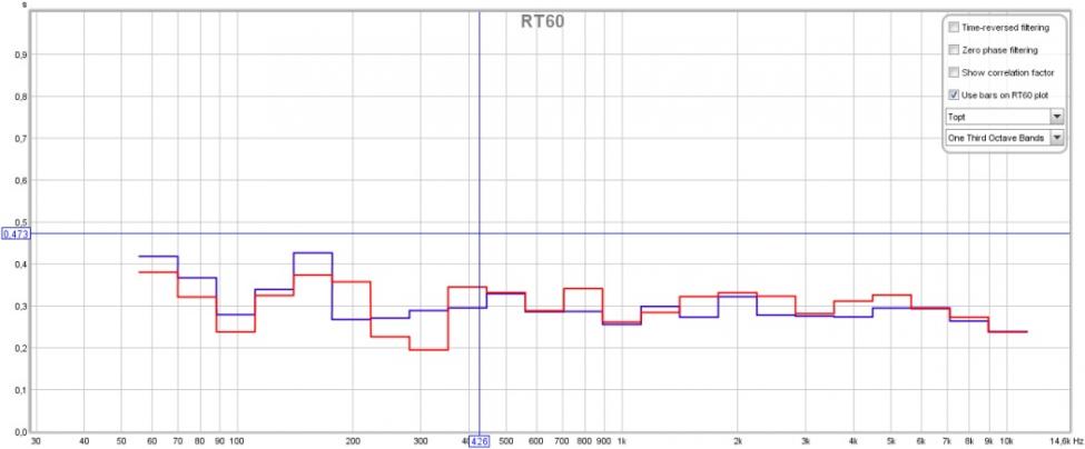

    Hei, kan du poste RT60 målinger før og etter også?
    8x12_TOM
    Pass på nå Atle, ellers får du orso på nakken;) Er egentlig enig med deg i at den RT60 forteller noe den også.
    Torolan
    16.07.2010
    2.804
    1.147
    Hehe , ja jeg ser det er delte meninger om denne RT60 målingen. Men her kommer den :)
    Men denne kan man ta med en liten klype salt , for når jeg skal kjøre helt pålitelige målinger , så pleier jeg å slå av varmepume , kjøleskap osv , men det ble ikke gjort her. Men den er nå uansett best "etter" - det er den røde.
    Henrik Salvesen
    15.04.2011
    189
    37
    Har du ETC med lenger tidsvindu?
    Ser ut som den flater ut litt tidlig.
    Uansett fornuftig tiltak å behandle tak imo, men kunne gjerne dekket et større område.

    Torolan
    16.07.2010
    2.804
    1.147
    Den gamle er best ;D
    Fordi den ligger høyest , hvertfall i bassen?
    Som sagt så er nok kanksje ikke denne målingen helt pålitelig pga. at det var en del støy i huset.
    Torolan
    16.07.2010
    2.804
    1.147
    Finnes ikke noe som ligner diffuse lydfelt i små rom, selv ikke rom med flere titalls diffusorer montert har tilnærmet diffuse lydfelt, derfor blir RT60 en... diffus veileder :)
    Som jeg tidligere har skrevet er homogenitet i etterklangen i mellomtonen 400-4000hz viktig. Det virker bransjen å være ganske enige om. Synes RT60 korrelerer ganske godt med en glattet frekvensrespons i det frekvensområdet. Det gjør den også i Torolans tilfelle.
    Henrik Salvesen
    15.04.2011
    189
    37
    svar post#352
    Det eneste jeg kan si er at det ikke er noen åpenbare store problemer ut ifra ETC, hvordan det faktisk låter henger også sammen med retningen refleksjoner kommer fra (måles ikke direkte) og det spektrale innholdet i de refleksjonene, skal man måle dette også så er det mye data å tolke.
    Det mest åpenbare fra målingene er "dipen" rundt 85hz i frekvensresponsen.
    Torolan
    16.07.2010
    2.804
    1.147
    svar post#352
    Det var jo greit å høre :)

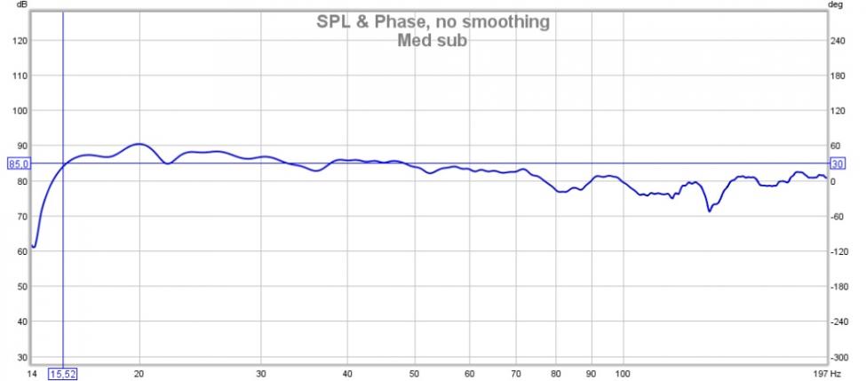

    Dippen ved 85 hz er kannselering frontveggen dessverre. Men med begge ht samt suben innkoblet (og litt RK) , så blir det ikke så ille likevel.
    Denne målingen er uglattet.

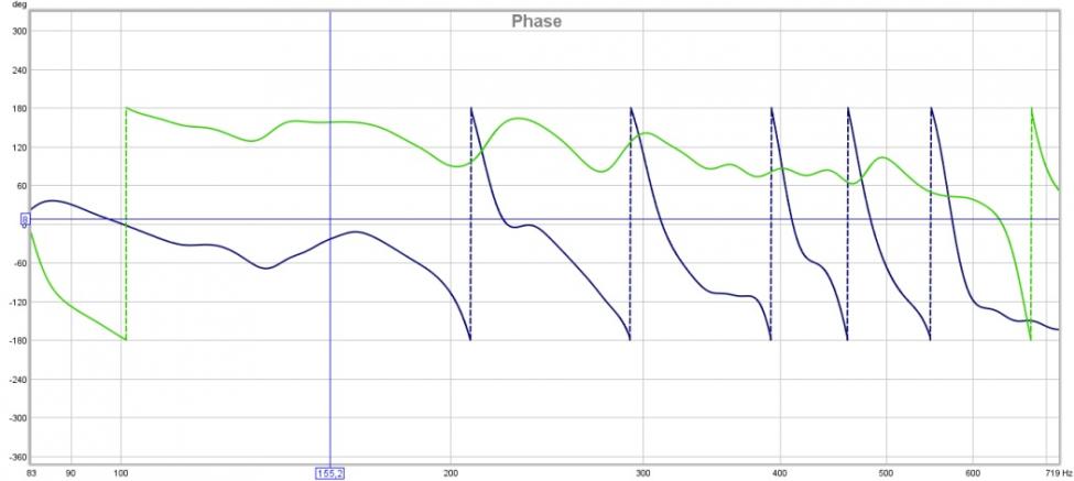

    Hva kan man lese ut av en fasemåling ? Skal man bruke noe glatting når man ser på disse ?
    Dro frem en tidligere måling og sammenlignet med dagens med nye takabsorbenter. (grønn er dagens)
    Den grønne ser jo mye jevnere ut...

    Alt hvad man skal hører er i den direkte lyd,
    Nærmest ingen mikrofonteknikk registrerer "hode skygge effekt" (kun simulert etterligning med "jecklin disc" som sjelden brukes), tidsgapet blir endret "inter aural time delay" og vinkelen refleksjoner kommer fra blir også endret.
    Binaurale opptak er selvsagt noe annet, men da bruker man hodetelefoner.
    Det har du ret i , det er en fejl ved den måde man hovedsaglig bruger stereo på idag, da stereo oprindeligt er udviklet til hovedtelefoner.
    Man kan også kalde det crosstalk,
    Men denne effekt er begrænset og ødelægger ikke muligheden for et nøjagtig perspektiv efter min mening, det er naturligvis vigtigt at man sider korrekt og at højtalerne er vinklet direkte mod øerne, man har forsøgt at løse dette problem med Ambiophonics.
    Man kan også prøve at trække et tykt tæppe fra midt imellem højtalerne og frem til ens næsetip og dermed forhindre crosstalk.
    Eller som det vises på
    Ambiophonics side, hvor jeg også har taget den anden illustrationen fra. Ambiophonic har også løst dette problem elektronisk, jeg prøvet det og jeg må indrømme at jeg synes det ødelagde mere end det gavnede.
    jeg ser også jecklin disc som den rigtige måde at optage på.
    Jeg har hørt en del forskelige måde at optage på , XY AB Decca tree, der er naturligvis nuance forskelle i resultatet , men jeg er alligevel forundret over hvor lidt det drejer sig om, og i alle tilfælde bliver perspektivet korrekt osv uanset hvilken mikrofon teknik opstilling man bruger.
    Ps de blev godt nok store de illustrationer , kan man rette på det??.
