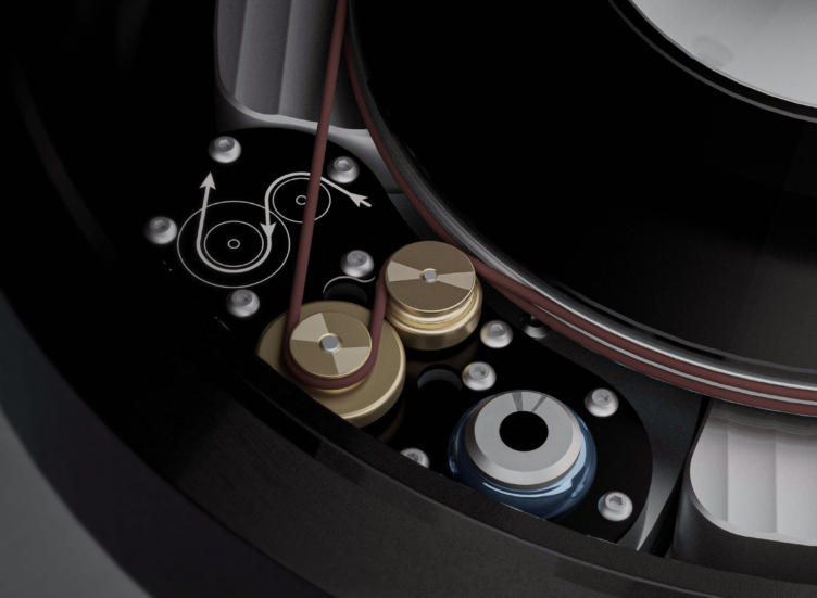

    Om noen lurer på hvordan Nagra plutselig kommer med platespiller så lurer de kanskje mindre etter å ha sjekket ut Hifi-Fiction AG
    Artig at de holder til i Turbenthal (Tåkedalen) hvor jeg en gang havnet på en heidundrene kneipefest med den lokale dartklubben. Fantastisk hyggelige folk disse sveitserne
    Var det hifi-fiction, hifiction, eller bare fiction? Jeg klarte uansett ikke å finne noe om Nagra..

    Hvis du ser på drivarrangementet og intern design på Nagra og Thales(Hifi-Fiction) sin platespiller er det bemerkelsesverdig likt. Siden Nagre også er Sveitisk er det naturlig å tenke seg at de samarbeider..

    Ser ikke helt den koblingen Balle Clorin.
    For meg ser det ut som Nagra har like mye til felles med Oracle :) Er det noe jeg ikke har fått med meg?
    De heter Hifiction.
    Du tenker at dette (Thales):
    Ligner på dette ?( Nagra):
    Njæh. Skeptisk.

    ja, hjelpejulprinsippet. og det at Nagre har ALRI har laget platespilller før ,

    Det er vel minst like sannsynlig at de bare har outsourcet hele platespilleren til Hifiction da.

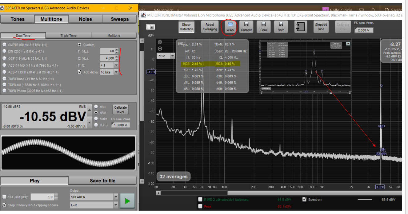

    Angående VTA instilling og Ultimate Analog test record, så har dennet testspor for å sjekke VTA ved hjelp av å analysere intermodulasjonsforvregning:

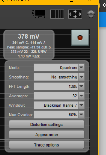

    Inntill nå har jeg slitt med å finne ut hvordan analysere dette uten IMD tester eller Analog Magic software. Men så fant jeg ut at REW også kan teste/beregne intermodulasjonsforvregning (IMD)
    1. Sett tone generatoren til Multitone/ Dual tone /Custom 60Hz/4000Hz ( det er nok å velge det, må ikke stå på PLAY)
    2.Åpne RTA vindiuet og Sett valgene du vil ha i RTA settings( første snapshot)
    3 .Åpne Wav fil med opptak av Ultimate Analoge side 1 spor 9 i REW RTA vinduet ( andre snapshot), evt spill rett fra platen
    4. klikk "show distortion" i RTA vinduet
    5. Prøv med ulike VTA settting og velg den med minst IMD

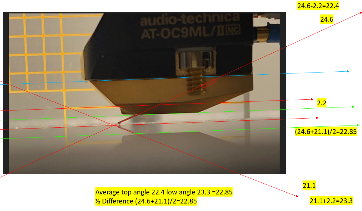

    Eventuelt driter man i måling og setter bare arm/pickup horisontalt og parellelt med platen, på øyemål fikk jeg 22.85 og Audio-Technica sier 23 grader VTA på denne pickupen. Kanskje på tide å spille musikk??
    Vis vedlegget 821572 :
    Vis vedlegget 821576
    Vis vedlegget 821571
    Vis vedlegget 821579
    Tacet test lp har et spor de kalde VTA error, det er 341 hz og 659 hz samtidig , denne sammenlikner feil med skærehodets vinkel som referense, om der er større feil vil en 1000 hz tone dukke opp når man måler med software. Side A, spor 5. Har ikke sett noen forskjell egentlig med litt justeringer så jeg konkluderer med at VTA ikke er så kritisk her, dreier seg mer om azimuth.
    Balle Clorin
    19.06.2012
    11.067
    10.544
    Takk , Det viser seg at Ultimate Analog VTA sporet har feil modulasjon dvs lateral , men det må være Vertikal for å fungere . Skandale. Får skaffe med TACET platen i samlingen . Pr nå er det visuell sjekk og måling på mobilbilde for å sikre arm og PU parallell med plate
