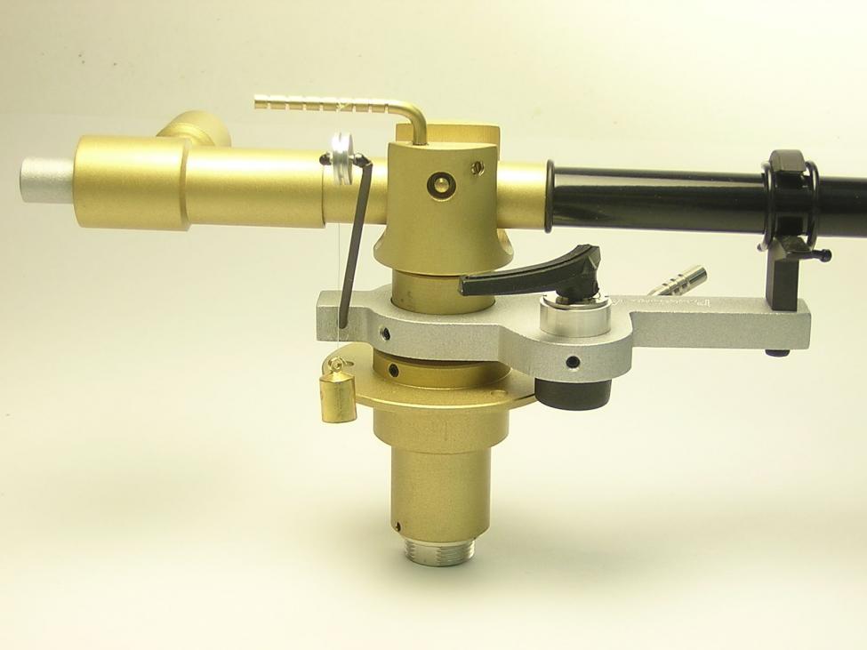

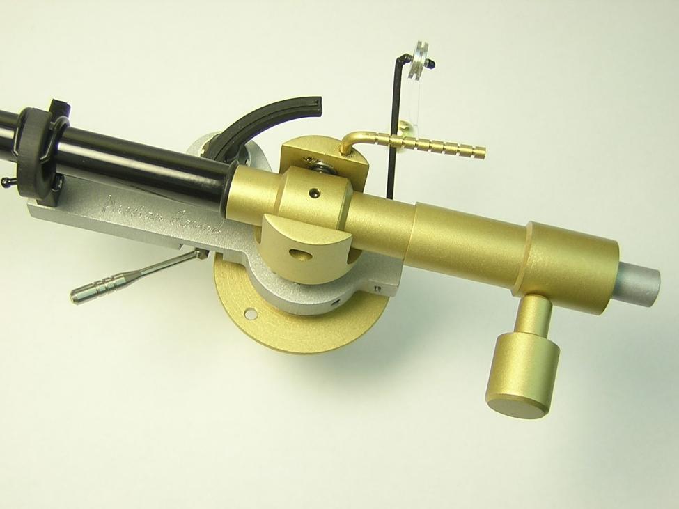

    Ellers så heter armen "The Miracle" om man skal stole på spanske Passion&ound.com | Hi-end audio.
    Armlifter er gjerne noe man gjerne plukker fra tredjepartsleverandør - så du har nok helt rett med synet ditt Zomby. Jeg synes nå armen var ganske kul jeg da. -Litt sånn crossover mellom gammel- og nydesign. Kanskje ikke i rødt som her, men....

    Armrøret er av balsatre. Håper isåfall at det er godt forseglet mot fuktighetssvingninger :)

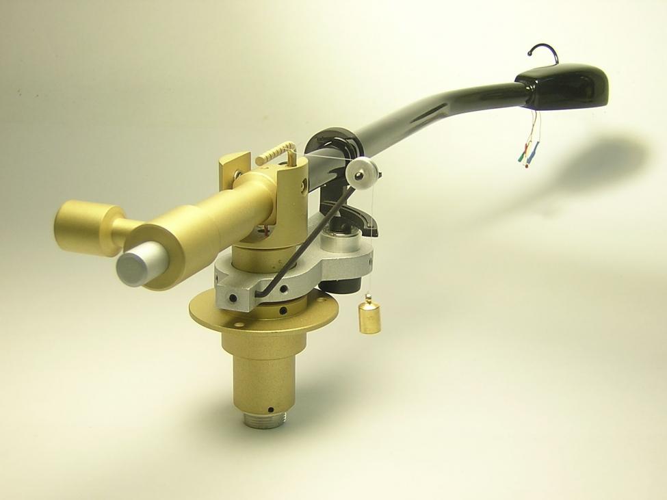

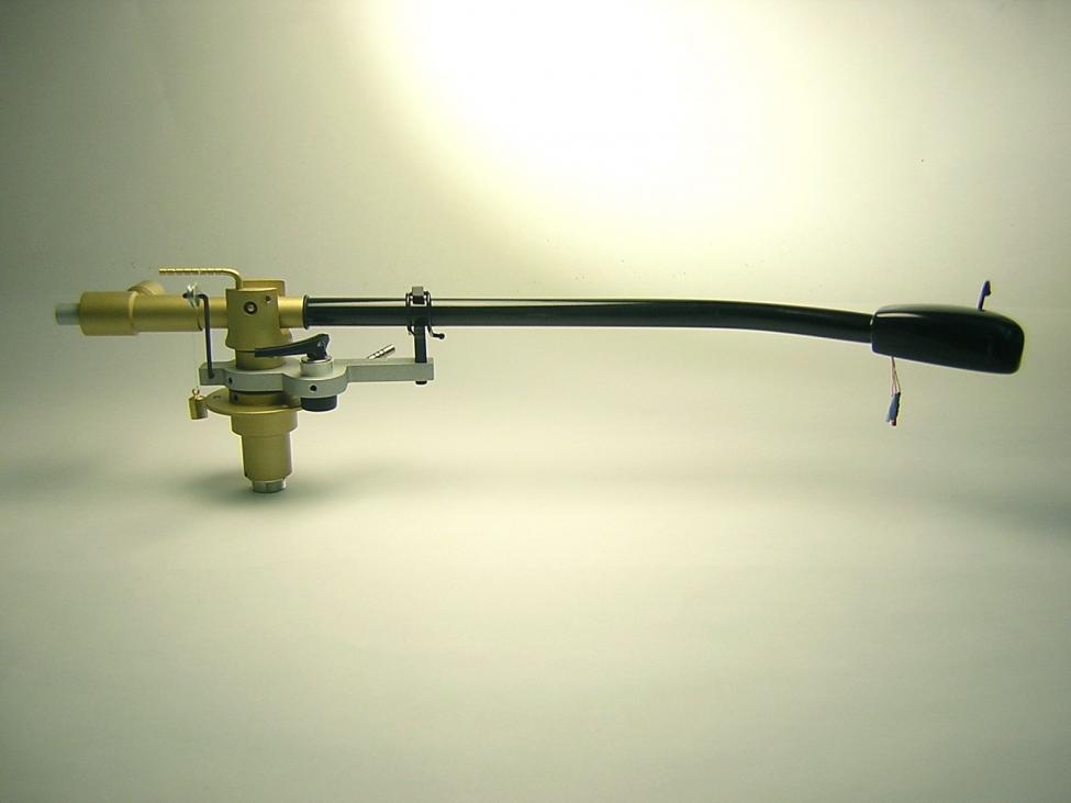

    Kan noen gi meg råd om hvilken pick-up jeg burde satse på til en Bergmann-Magne? har i dag benz-wood sl. jeg synes ikke dette er en spesielt god match.
    Armen er en luftdrevet tangensialarm og har en teoretisk vekt på 11.5 gram. øvre limit er 60000 høvdinger. resten av utstyret er ear 912 pre audio-research ref 75.

    Altså hele armrørets masse, inkludert motvekten, blir effektiv masse i horisontalplanet, fordi hele massen beveger seg i en rett linje sammen med pickupen.
    Samtidig får man en lav effektiv masse i vertikalplanet hvor en kort(ere enn vanlig) arm roterer om en akse på samme måte som på en 'vanlig'.
