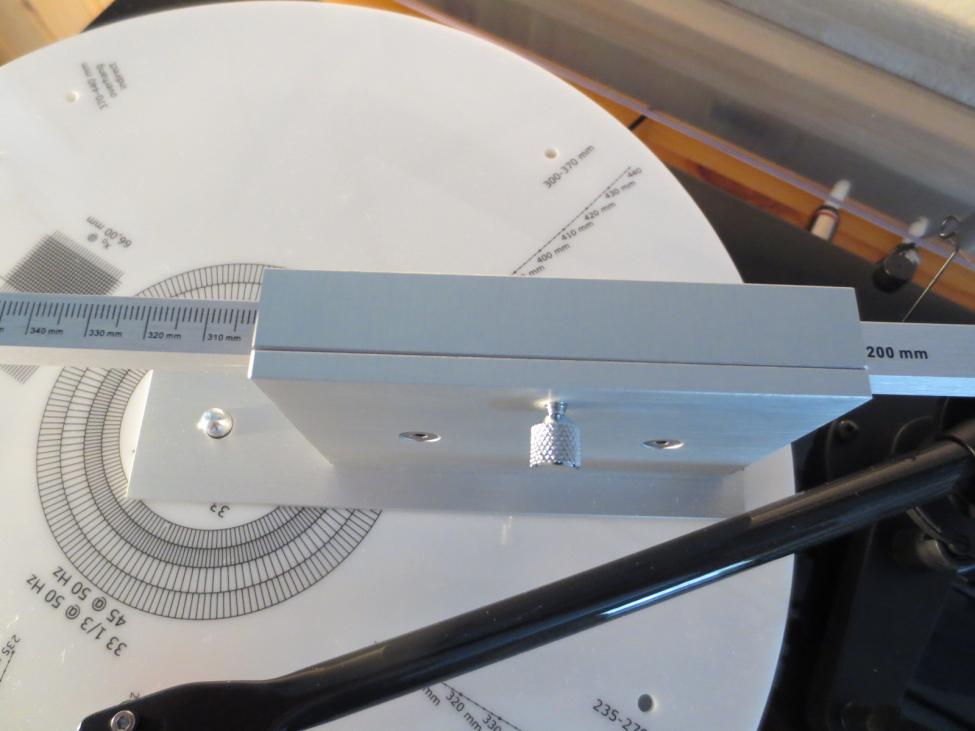

    Da har jeg fått min Dr Feickert. Skal jeg lese av skalaen foran eller bak
    på arm feste?
    Z
    Zomby_Woof
    Husker ikke i farta. Legg en linjal eller tommestokk over for ca. måling. Det burde være en smal sak å finne ut hvilken av dem som er riktig.

    Hvis du har en debut, har den 200mm monteringsavstand og 8,6" arm, så da ser det ut som tallet på utsiden stemmer best.

    Litt usikker på hva du mener med utsiden.
    Men siden 200mm er nevnt regner jeg at det er tallet nærmest armfeste.
    Som er 200mm.

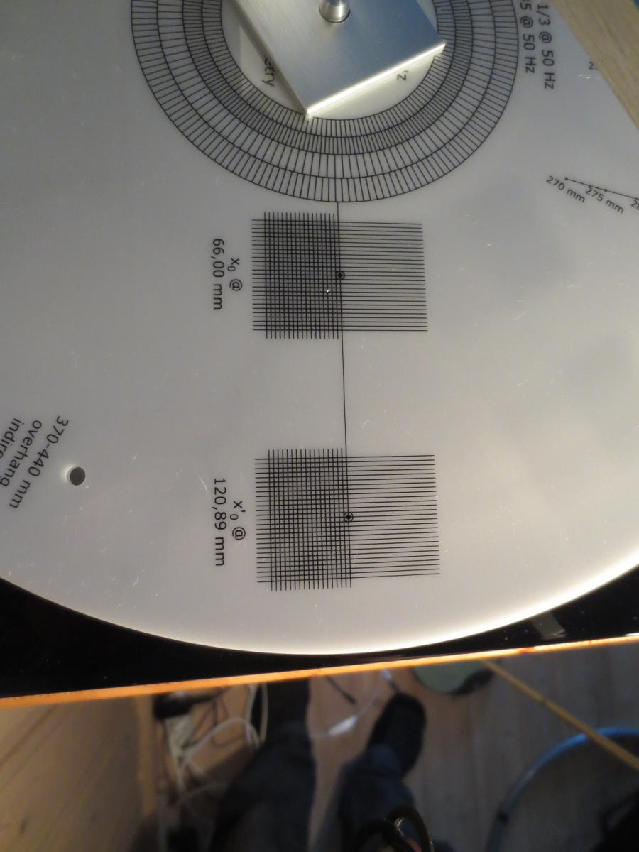

    Dette er for å stille inn riktig overheng ikke sant?
    Lasse.

    ^ Ja, du stiller den til nålens spiss treffer senter på armlageret. Litt knotete å finne eksakt punkt på armer som ikke har noe markert senterpunkt. Du må vri armen litt frem og tilbake til du får finjustert deg inn. Men videre derfra er det litt vanskelig å beskrive, all den tid jeg ikke kjenner den "skiva" som du har - og hvilke markeringer som er på den. Om du ser i linken min, så har jeg en helt annen modell.

    Piggen på utriggeren skal til senter på armlageret. Så leser du av avstanden mellom senter tallerken og lager, og gjenfinner punktet med verdien på en av de buede linjene på plata. Der skal nåla havne for riktig overheng. Avlest/målt verdi, ikke verdi oppgitt i spillerens data, det kan være litt avvik. Hullene ut mot kanten av plata er merket med forskjellige områder for avstand. Det skal en liten tapp nedi for å låse 'linjalen i posisjon. Bruk det som stemmer med avstanden.
    Mener jeg å huske. Det er vel fem år siden jeg brukte en Feickert. Les for all del bruksanvisningen!

    Du husker bra Zomby, så langt har jeg kommet også (takket være dere)
    Jeg må skyve pickuppen litt tilbake i huset for å treffe punktet.
    Betyr forresten riktig overheng mye?
    Når jeg har gjort det skal jeg ta av linjalen og stille rett vinkel på pu.
    Men det er 2 punkter.
    Skal jeg forholde meg til begge?
    (ser nå at det står outer zero crossing)

    Hei.
    Begge nullpunktene skal stemme. Overhenget stilles for at dette skal
    kunne oppnås. Deretter stiller du riktig HTA i ytre nullpunkt (der det er
    lettest å se), for så å avslutte med å dobbeltsjekke at HTA også stemmer
    i indre nullpunkt.
    Jeg ser du har handlet den eldre protraktoren, som er litt mer tungvint å
    bruke, men som (i mine øyne) er mer lettlest. Dessuten tilbyr den flere
    geometrier (selv om motsatt side (Løfgren (B) geometry) egentlig er
    meningsløs, da denne ikke tar høyde for redusert periferihastighet og
    dermed økt forvrengning - i de indre rillene.
    Det er siden du har tatt bilde av (Baerwald geometry) som skal benyttes.
    Denne burde egentlig benevnes Løfgren A (da Baerwald plagierte Løfgrens
    arbeid), men Feichert har nok gjort et valg for å unngå misforståelser.
    Ønsker du å lære mer om platespillergeomerti (og masse annet) kan du lese
    min Vinyl ABC i Fidelity # 56 http://www.audiofidelity.no/uploads/2/4/0/6/24060675/56_hele.pdf
    Mer om geometri og min overhengskalkulator finner du her:
    http://www.hifisentralen.no/forumet/vinylavdelingen/10530-vinylressurser-pa-nett-linker-3.html

    Takk for det Gunnar.
    Jeg valgte Baerwald geometrien.
    Hadde lest for en tid tilbake at den skulle jeg bruke.
    Så fulgte jeg opp med begge de 2 nullpunktene.
    + at jeg sjekket linjene med fronten på pu.
    Ortofon Bronze har en litt vanskelig form å sjekke
    sidene av pu.
    Men jeg regner med at når det er rett foran på pu
    (i forhold til linjene på protraktoren)
    så må det også stemme på sidene?
    Vta er det ingen justering på denne spilleren.
    Men det er samme fysiske målene på Bronze kontra
    2M red som er fabrikk montert.
    Regner med det stemmer og ser ikke ille ut.
    Azimuth er det justering til. Men det skal jeg holde meg litt unna.
    Uten Fozgometer blir det (for meg) litt usikkert.
    Men du verden jeg hører helt klart forskjell før og etter justering.
    Denne Dr Feickert greia var vel anvendte penger.
    (selv på en budsjett spiller)
    Lasse :)

    Husk at det er nålearmrøret (cantileveret) - og ikke pickuphuset - som
    skal være paralell med nullinjen (bak nullpunktet) på protraktoren...

    Der var det litt lettere å se hvordan skiven var opptegnet:). Så dette er altså den "gamle" versjonen. Har ikke sett den avbildet tidligere. Mulig den er lettere å avlese, men den "nye" er i hvertfall enkel nok.
    Gunnar Brekke har jo enkelt forklart hvordan du går videre, men Gunnar - den "nye" versjonen har da vitterlig 0-punkter for alle de 3 vanlige geometrier.

    ... men Gunnar - den "nye" versjonen har da vitterlig 0-punkter for alle de 3 vanlige geometrier.
    Hei.
    Ser det nå; ......... B = Løfgren A (= Baerwald) ..... , ... S = Stevenson ...... og ....... L = Løfgren B.
    Ikke brukt den nye selv, bare sett den på bilder...

    hej 666.
    Du skal læse tallet forrest på målepinden.
    (eksembel: Hvis f.eks målet forest viser 212, og overhang skal være 18mm, er den samlede (effektive) længde 230mm
    og du skal derfor passe nålen til 230 mærket på buen for overhang.)
    Men, men spring bare over den procedure.
    Det eneste du har at gøre, er at tilpasse nålen de to nul-punkter, og så passer overhanget (som er meget vigtigt).
    Og det er fint nok at checke med fronten.

    Greia som gjør den så kjapp i bruk er at den har noen lett 'skråstilte' buer. Plata med linjalen og 'piggen' ned mot senter av armlageret blir stående, da vil armen med pickup tegne en bue krysser en av disse (valgt etter hvilket område armlengden havner i) ved et punkt som varierer med overheng. Med korrekt overheng i forhold til avstanden mellom senter armlager og senter tallerken krysser den der verdien fra linjalens måling er notert. Så setter man zenit i et rutenett uten å endre overheng, verifiserer mot linjen, så mot det andre rutenettet. Alt man trenger etter å ha lest bruksanvisningen er trykket på plata.
    Den er utrolig kjapp og fin å jobbe med. Det er lenge siden, men jeg monterte en god del pickuper med denne da jeg jobba på Big Dipper. Stor sorg hver gang jeg var innom, det sto spillere som skulle monteres, og Erik hadde solgt Feickerten som demo i mellomtiden. Vi hadde ofte bare vår egen i butikken, og man lar seg overtale av kunder som må ha nå....

    Takk. Enkelt. Supert hvis man har mange armer å justere For meg som har én arm, ser jeg ikke helt at det gir noe mer enn en utskrevet conrad hoffmann-protractor, dog. Det er en så kul dings at jeg har litt lyst på en likevel, da. ;)
