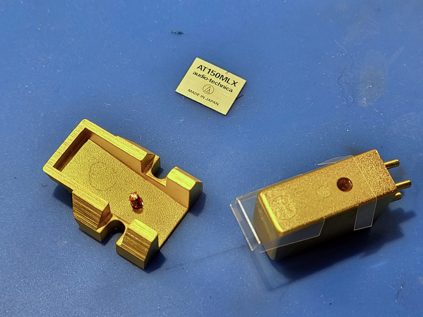

    Blir ikke <en RigB VM540ML> det samme som en 7xx serie fra AT da?
    Ikke helt.
    En 7xx har samme isolator og støpte kropp som denne AT150MLX-en. Kroppen er lakkert med en lakk som ikke isolerer så derfor har AT lagt i mellom denne isolatoren.
    RigB-kroppen er CNC-frest til tettere toleranser enn AT sin og anodisert. Anodiseringen er isolator. I tillegg til skruen bruker RigB et veldig tynt lag tokomponentlim for maksimal kopling mellom de to delene. På kjøpet får man gjenget hus (Ø 2,5 mm) og passende skruer.

    Ikke helt.
    Vis vedlegget 994114
