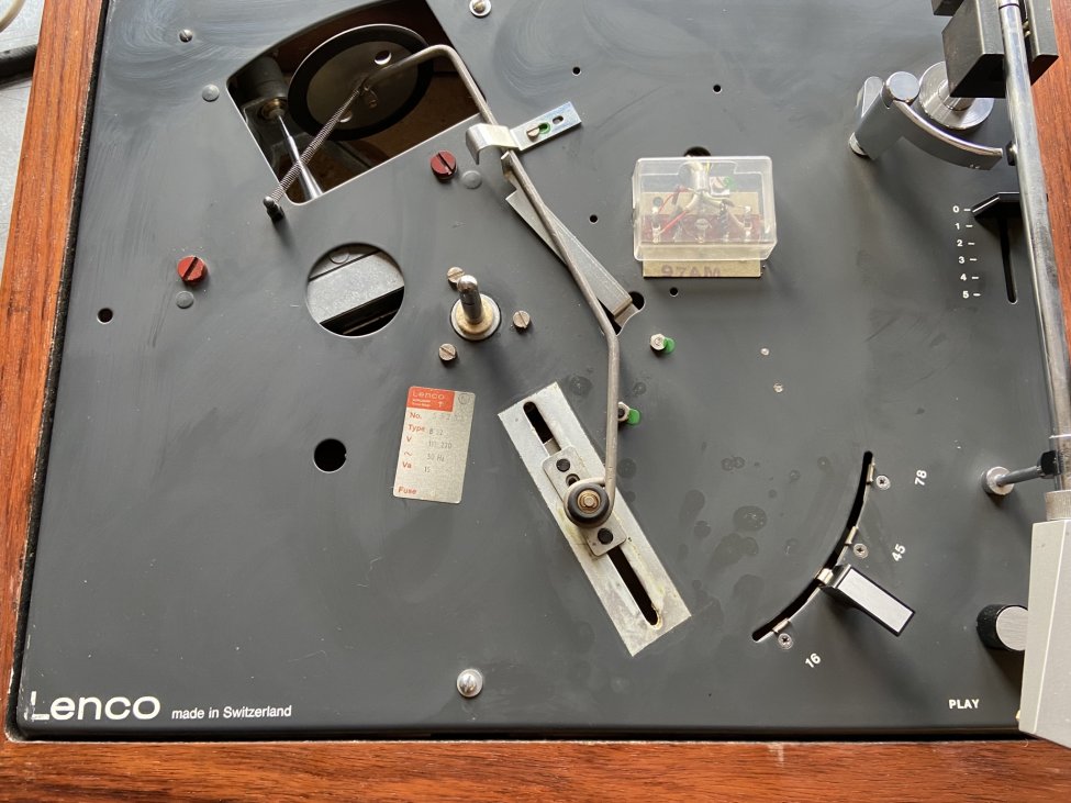

    Har fått inn en Lenco til i hus, den har ingen modell betegnelse men er en B52 eller B55. Men jeg sliter litt med og få løftet av tallerken, den sitter noe så inne i granskauen. Hva er tipset her til og få den løftet opp.
    Singh
    10.08.2006
    1.867
    2.126
    Her er den, har planer om og ha en annen arm på denne og ny finish i tillegg til phono kontakter.
    Singh
    10.08.2006
    1.867
    2.126
    Etter litt lett banking og flere rykk kom den av, og det er en B52. Når den går uten plate og musikk så lager den litt lyd, hva kan jeg gjøre med dette. Smøring?

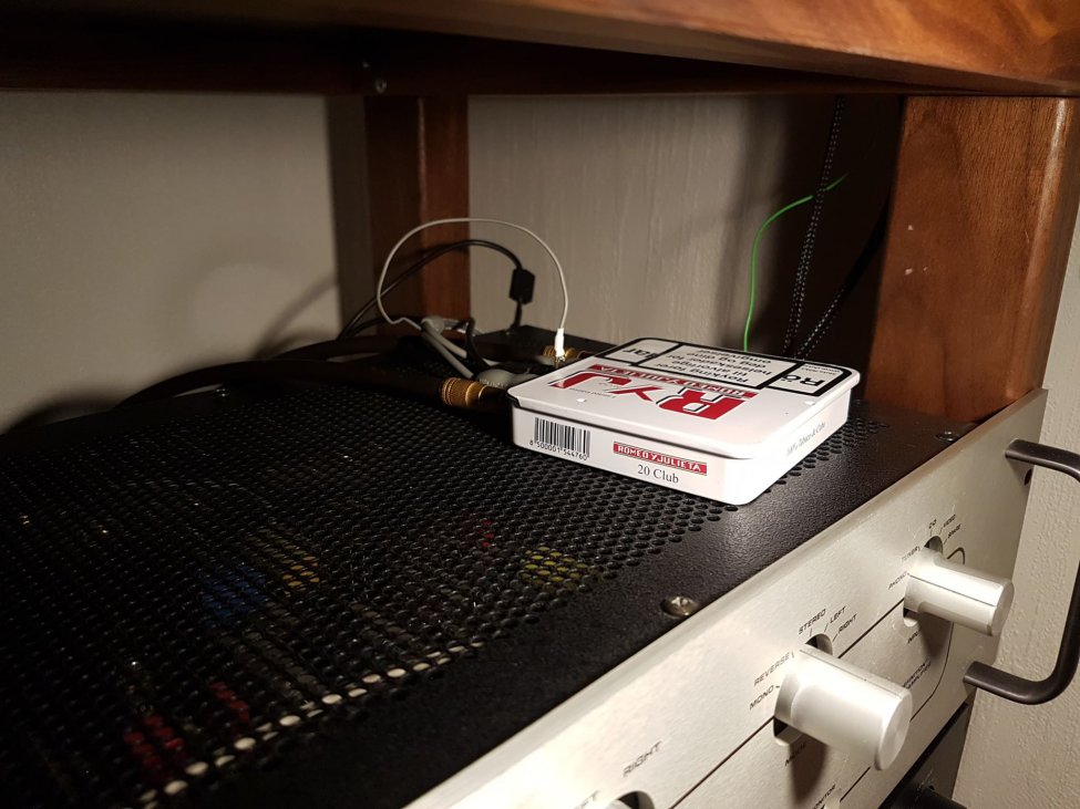

    Goggen8
    11.08.2014
    2.405
    973
    Er inne i min andre time med Ortofon cadenza black etter å ha spilt på Lyra delos i et par år. Synes allerede dette spiller mye bedre på mitt anlegg. Det er klarere og samtidig mer levende og dynamisk, synes jeg.
    Blir spennende hvordan dette utvikler seg i løpet av innspillingstiden. Må prøve meg fram litt med gain og motstand. Spiller nå på 55db gain og 100 ohm. Kan nok øke gain litt.

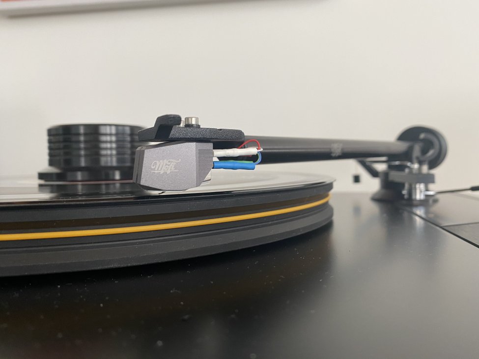

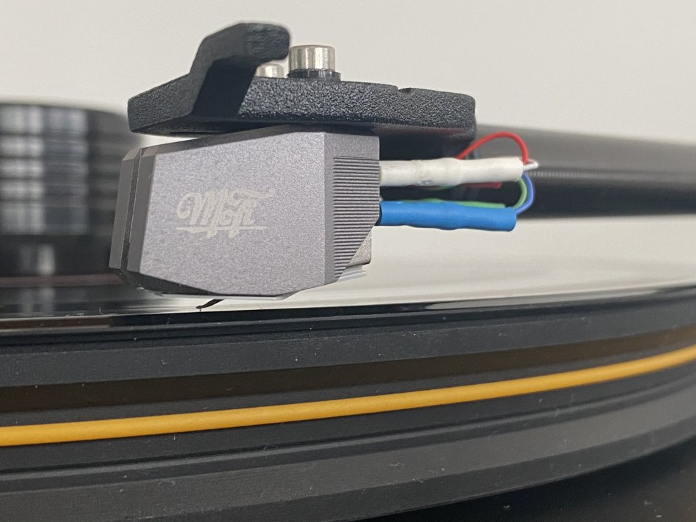

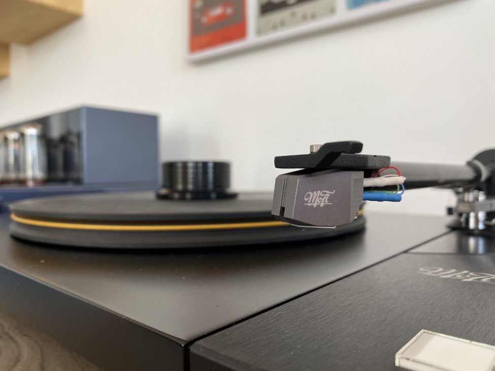

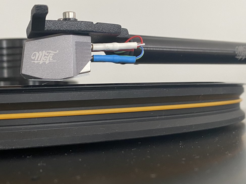

    Såååå....kom hjem med ny platespiller og pickup.
    Etter å hørt noen plater og gledet meg stort over forbedring i lydbildet, kom min tenåringssønn inn. Han er vanligvis svært oppegående teknisk og ville teste platespilleren. I stedet for å løfte armen via hendelen på head-shellet, tok han likesågodt tak i pickupen med tommelen oppå head-shellet og pekefingeren under pickup. Det vil si rett på stiften. Han slapp den fort, men var tydelig borti - det hørtes i høyttalerne.
    Det står jo tydelige advarsler i all verdens manualer om å ALDRI ta på stiften. Så nå er jeg redd for at den er ødelagt eller forringet.
    Hva sier dere? Hvor skadet kan en stift bli av slikt?
    BurntIsland
    07.02.2006
    9.067
    13.427
    Triste greier. I verste fall er cantilever bøyd/ knekt, eller cantileverfestet i pu er skadd/løsnet. I beste fall gikk det bra. Start med å se om pu har samme høyde over plata når den ligger i rillene. Har den det ville jeg sjekka med en testskive om den sporer som den skal.
    Atlerovik
    30.08.2019
    3.706
    12.141
    20
    For meg ser det ut som at den ligger fint på plata. Både pickup og platespiller er ny for meg, så det er vanskelig å si om det er samme høyde som før. Slik ser det ut:
    Når jeg sjekker sporing med Ortofons testplate spiller den helt rent på 50µm, ved 60µm er det litt forvreningning som varierer rytmisk mellom høyre og venstre kanal, mens ved 70µm forvrenger det kontinuerlig. Er ikke dette litt lavt?
    BurntIsland
    07.02.2006
    9.067
    13.427
    Det virker litt lavt, men sporing henger jo og sammen med nåletrykk, asimuth overheng osv.. så det er ikke sikkert det skyldes skade på cantilever.

    Atlerovik
    30.08.2019
    3.706
    12.141
    20
    edit: vedleggene dine vises ikke hos meg forresten.
    Ser du bildene nå? Hvordan ser det ut?
    Skal gå over innstillingene. Den var ferdig satt opp fra butikk, så jeg har faktisk bare justert nåletrykk. Hvilken innstilling er det som påvirker sporing mest?
    BurntIsland
    07.02.2006
    9.067
    13.427
    Nå ser jeg bilder. Har ikke kjennskap til denne pickupen fra før, men det ser normalt ut syns jeg.
    Nåletrykk.. men det forutsetter jo at nåla treffer rillene på riktig sted og i riktig vinkel.. antiskating har og betydning for sporing..
    JMM
    Slava Ukraini!
    27.11.2016
    8.465
    9.513
    Fredrikstad
    Høyden ser helt fin ut og stiften ser ut til treffe rillene i +/- 90 grader. At den ikke sporer så godt er en annen sak. Å klare 60µm feilfritt er minstemål for min del; da sporer den 99+% av alle normale utgivelser. At den ikke evner det for øyeblikket kan ha en rekke grunner, som nevnt over.
