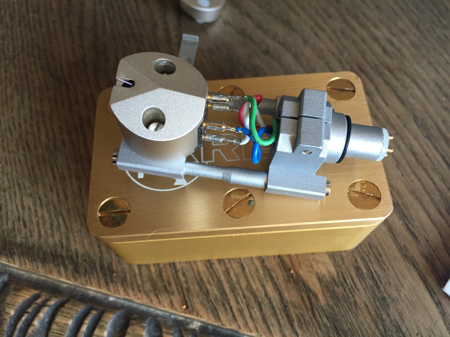

    Slik skjer innimellom. Skjedde med min gamle Ortofon Jubilee også... Håper det ordner seg!
    Takk for det gode ønsket... "Tosken"
    Og ja. det gjorde det (ordnet seg).
    Helt uten varsel fik jeg i dag en e-mail:
    Så åbenbart accepteret som en fabikationsfeil. Ser ut som en ny direkte fra importøren. (y) (y) :love:

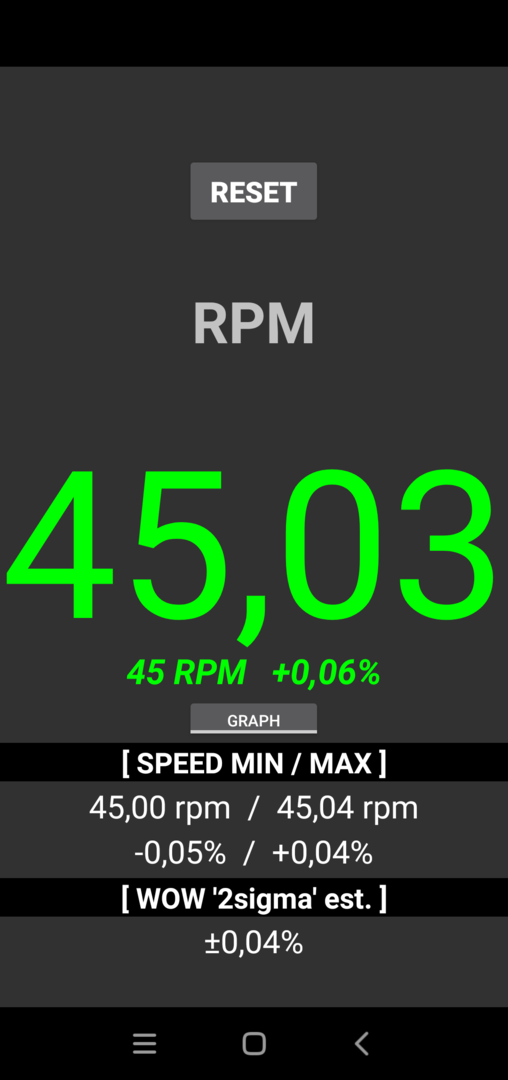

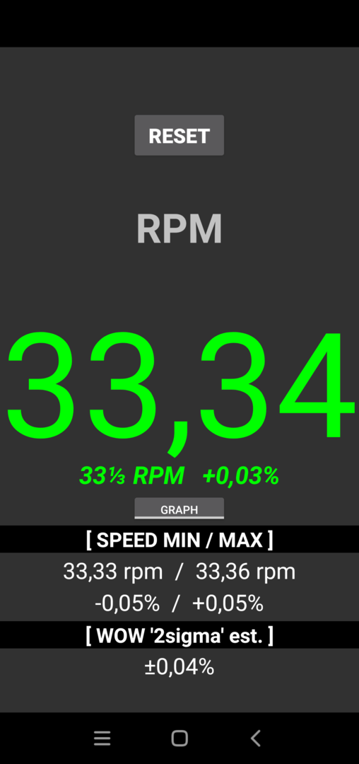

    Tog en simpel måling af Micro Seiki´en med telefonappen RPM wow & ...........
    Når man ta´r i betraktning, at dette er en 40+ år umodifisert gammel platespiller, er dette vel ikke så dårligt 😁

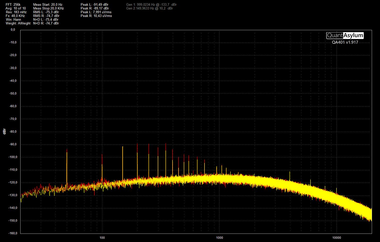

    For en optisk PU al DS tror jeg en nødvendigvis må vurdere PU og drivenhet / EQ / «RIAA» som en komplett pakke i forhold til støy. Jeg tror ikke det er hensiktsmessig å ta det bit for bit. Men produsenten burde for skams skyld kunne opplyse om SN ... selv om nesten «alle» andre produsenter av phonoforsterkere bruker i overkant optimistiske kriterier for spesifikasjon av SN.
    Det er ikke helt lett å komme over gode opplysninger om «typisk» rillestøy. På sviktende hukommelse har jeg lest om alt fra SN rundt 40-50 dB til et «teoretisk» maksimum for høyglanspolert jomfruvinyl som kanskje kan være i området 70-75 dB.

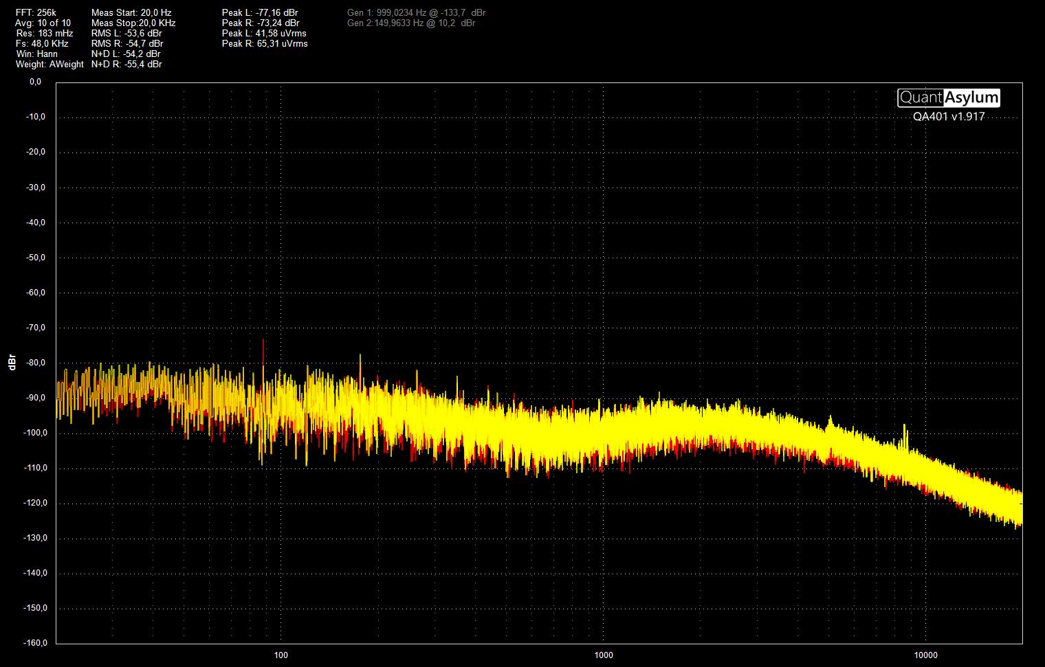

    I mangel av lett tilgjengelig og autoritative kilder koblet jeg opp Quant Asylum QA401 på min «low end» «vinylrigg» - Det er Thorens TD166, Rega 250 arm, Ortofon HMC30 PU, og Cambridge Audio 640P RIAA. Slik ser A-vektet støynivå ut fra RIAA med PU i friluft og snurra avslått. Y aksen er dBr med referanse til 300 mV ut av RIAA :
    Vis vedlegget 712738
    Det ligger rundt 75 dB under nominelt nivå ut av RIAA. Uvektet er støynivået ut av RIAA rundt 66-67 dB. Støygulvet ved 1K Hz ligger mer enn 110 dB under nominelt nivå. Som vi ser er det noen klare innslag av støy fra AC og likerettingen - de individuelle frekvenser med multipler av 50 Hz. Det kan kanskje tyde på at strømforsyningen i RIAAen begynner å bli gammel og litt sliten. Dette hadde vært en strålende RIAA med ei mer støyfri strømforsyning, men slett ikke værst for en RIAA som for snart 15 år siden kostet 1,4 frognertiere

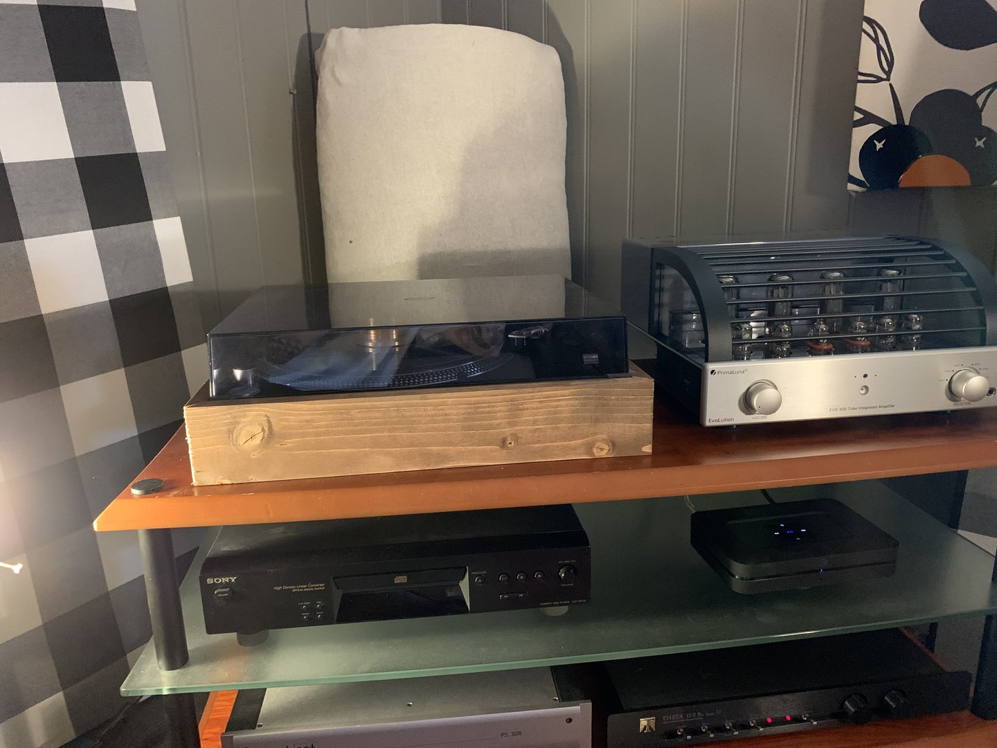

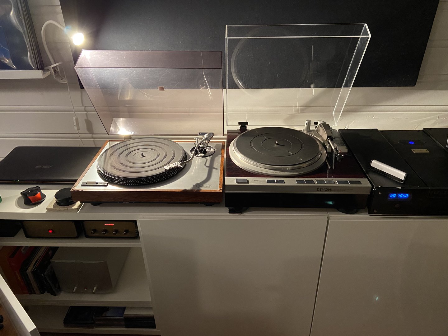

    Merker alt at jeg kommer til å slite med salg av min luxman... Spørs om jeg ikke ikke må beholde begge. Trenger noe inspirasjonsbilder av system med to spillere ved siden av hverandre.
    Singh
    10.08.2006
    1.874
    2.134
    Her er 2 spillere i bruk med en Jasmin LP3.0 med 3 innganger. Har en tredje spiller også i stua, ikke med på bildet.
