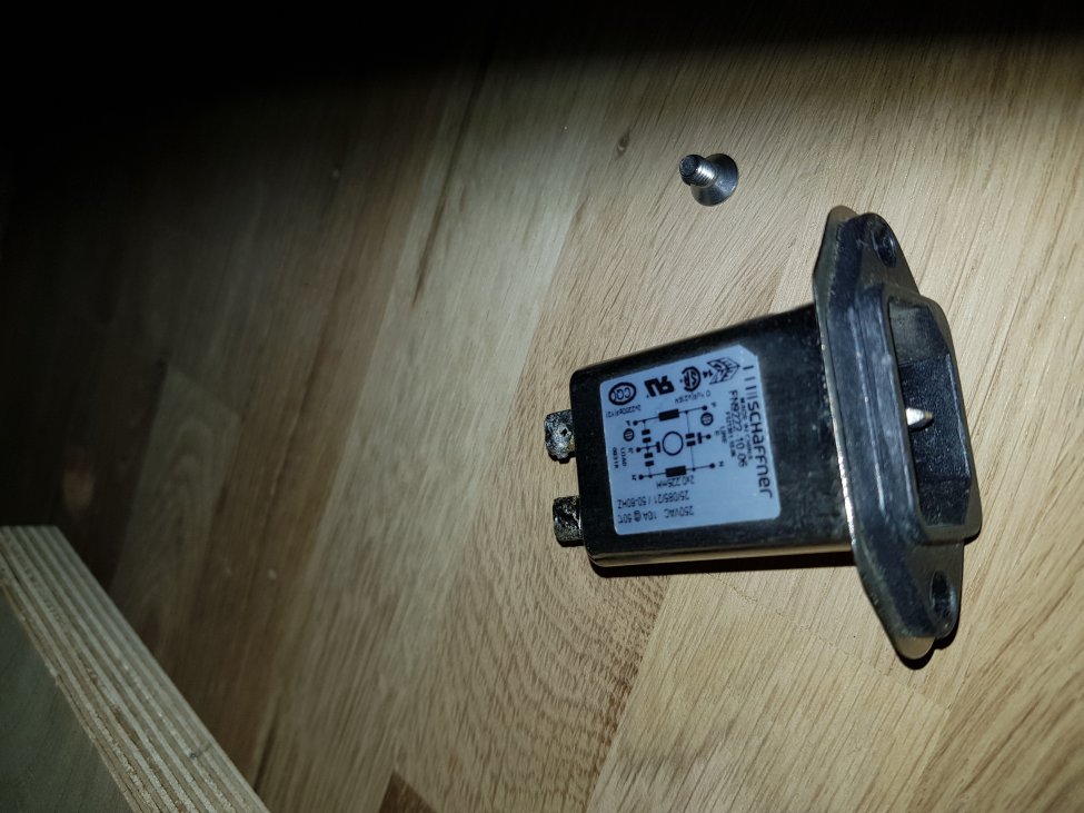

    Ang filteret du fjernet.Det har svært liten dempning,30dB real-world,se kurve D og C,
    samt en forsterkning av støyfrekvenser ved 300kHz +

    Jeg fjernede filteret på grund af lytte indtryk. Det gør mere negativt end godt.
    Et filter kan ikke forsterke.
    Kall det hva du vil,men de fleste uinnvidde skjønner hva som menes når en bruker ordet forsterkning
    i denne sammenheng.
    https://1ad86048-c466-4cd0-a9d6-a30...d/53be97_320fa114167346d2afe453637487e292.pdf
    While its attenuation is
    reasonable at higher frequencies - 1MHz and
    above, it is lacking at lower frequencies. But
    this is only at 50 Ohms termination as specified
    by EMC regulations. In real-life applications
    0.1/100 Ohms (grey lines) this filter provides
    negative attenuation at lower frequencies,
    which is, of course, a euphemism for
    amplification.
    Og årsaken til din negative erfaring ligger for det meste i din nettimpedans og ditt støybilde i din installasjon,både utenfra og ikke minst fra støykilder internt
