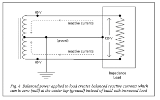

    BALANSERT TRAFO.
    Mulig jeg ikke helt forstår diskusjonen men et forsøk på et bittelite engangsbidrag før jeg raskt spretter ut av sumpen ved å ikke svare på noe. Først og fremst:
    Nullpunktet på sekundærsiden må selvfølgelig være koblet mot sikkerhetsjord hvs apparatene på sekundærsiden er jordet, dvs de krever sikkerhetsjord. Noe annet er vel ikke lov så vidt jeg vet. Jeg har tydeligvis en annen forståelse på dette enn tidligere innlegg. Men så enkelt er det vel faktisk? Svaret er: Ja, helt riktig Erik, det er ikke lov å kutte jordledningen i Norge. Jord er jord :)
    Isotrafo med eget nullpunkt på sekundærsiden: Hvis spenningen mellom to faser på primærsiden er 240V vil den på sekundærsiden med et nullpunkt midt på spolen variere fra -120V til +120V i forhold til det 0-punktet, og sånn sett er det alltid "balansert" på hver side av nullpunktet, uavhengig av den (relativt ustabile) spenningen på de to fasene som brukes som input og hvor differansen gitt fase utgjør spenningen i et IT-nett. Og hvor spenningen mellom hver fase og jord kan være litt opp og ned. Akkurat det har mange målt. og det er nok en grunn til at enkelte har kjøpt seg trafo.. So far so good. Og fordeler med "balansert" kansellering av common mode, ganske tilsvarende fordelen med balansert overføring via XLR linjesignaler, den er derfor også enkel å forklare.
    Hvorvidt det faktisk har betydning for DC ut fra strømforsyningene i apparatene i etterkant er en annen sak... Hakke peiling, noen mener at apparatene fikser det godt nok selv om strømmen er litt ullen i utgangspunktet, who cares det er kun energi som skal gjennom likerettere uansett. Jeg er ikke helt sikker.
    Men tilbake til poenget: nullpunktet på sekundærsiden er fortsatt koblet til (sikkerhets)jord, hvor det går NULL strøm (fordi potensialet er relativt ift spenningen på 1v og 1u), når alt er på stell. Her illustrert fra Equitech basert på nettet "over there" (120V TN):

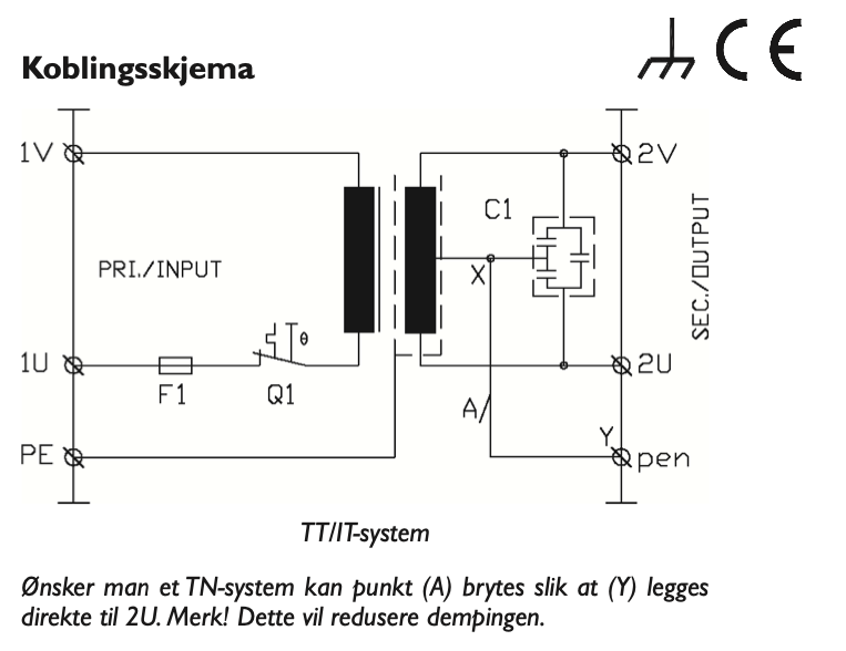

    Samme med skjema fra Noratel, sikkert tenkt ut fra et standard norsk 2-fase IT-nett men det spiller vel egentlig ingen rolle siden det er galvanisk skille (men hvor de sier A kan kobles ut for å lage TN fra IT nett, men da reduseres dempingen selvsagt siden man ikke lenger har utfasting av common mode, men da er både 2U og Y koblet mot jord):

    BALANSERT TRAFO.

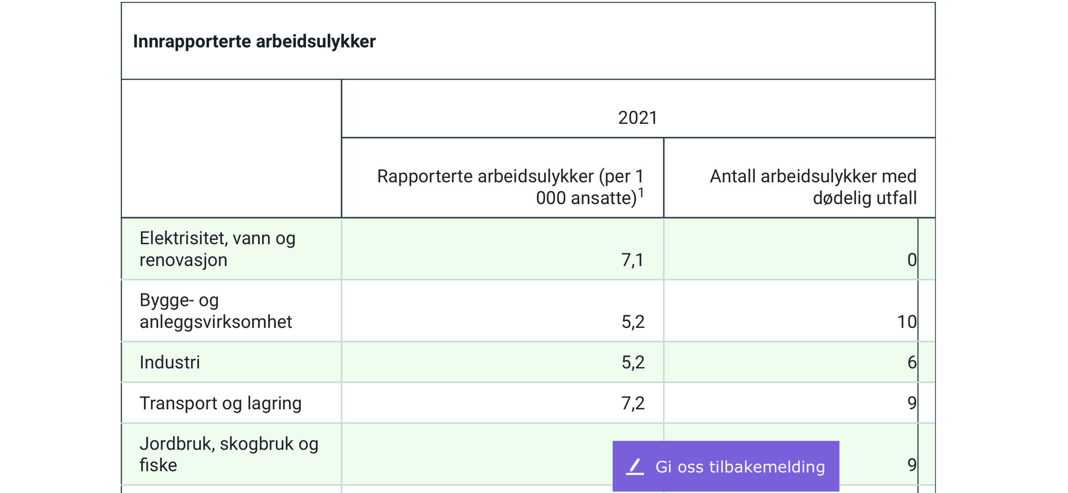

    @Aurora Siden du er så bekymret for liv og helse i forbindelse med strøm kan jeg betrygge deg med at du ikke har statistikken med deg. Har du f. eks hund er det 1570 ganger større sjanse for å bli skadet. Risikoen for å dø av strøm er 0,0 prosent i følge tall fra 2021
    Vis vedlegget 898249 Vis vedlegget 898250
    Har du noen tanker om hvorfor det er så få arbeidsulykker med elektrisitet involvert?

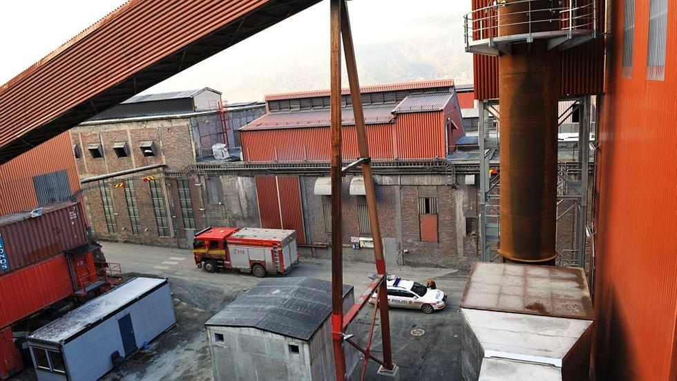

    For min del sitter sånne hendelser som dette ganske nært. Den beste beskrivelsen er kanskje at han vaporiserte.
    Den ble nok regnet som industri i bransjestatistikken for arbeidsulykker, ikke elektrisitet.
    Om du må til 2011 for å finne et dødsfall vil jeg bekymret meg for mye annet enn å dø av strøm.
    Du mener altså seriøst at det er 0.0 prosent risiko (aka absolutt null risiko) for å dø av strøm, basert på at det er 0 rapporterte dødelige arbeidsulykker på det i 2021?
