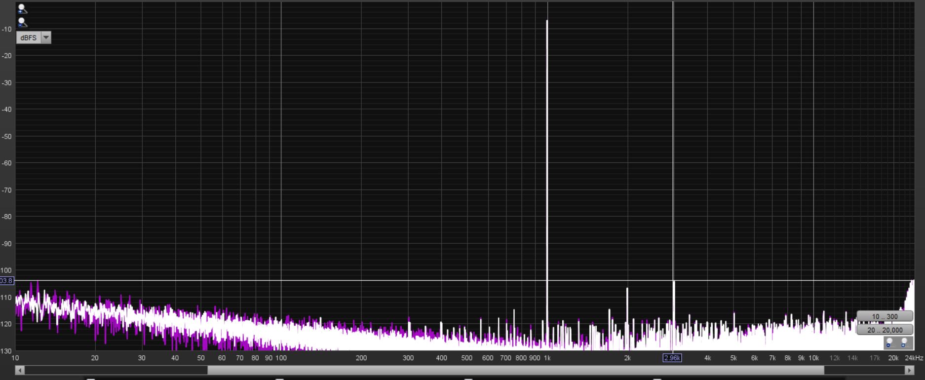

    Jada det er krav til at aparater ikke forstyrrer og forurenser hverandre. Men i analog audioområdet er det ikke veldig krevende,,
    Hva er med og uten skitten strøm her.. kan det høres? vel jeg kan se bittelitt forskjell( innenfor varissjon fra kjøring til kjøring) men skjønner hvorfor jeg ikke hører forskjell
    Det er ikke all sannhet i en kurve, men det viser at det ikke er mye rusk som kommer gjennom audioomrpdet som klassisk støy
    PS dette er en DAC til 399 kr.

    Minus den toppen ved 1 kHz på -8 dB er det meste under -100 dB, så da er vel ikke selve støyen hørbar. Eller? Og selv om den ikke skulle være hørbar i seg selv, kan den likevel forstyrre andre ting? Gjøre bakgrunnen mindre svart og den type ting?
    Balle Clorin
    19.06.2012
    11.072
    10.562
    Toppen er jo referense-signalet og skal være der, ellers er det stille ,kun et ørlite diskantsus med øret 1 cm fra og volumet på maks. Vil tro jeg vil hørt noe nettstøy om det er noe. Om jeg flytter RIAA med MC gain inntil en stor Trafo på forsterker kobles magnetfeltet tydelig merkbart inn med dur. 10Cm unna og det er stille igjen.
    Støy kan slå ut på jitter og sånt har jeg sett...om DAC ikke er på rimelig teknisk nivå

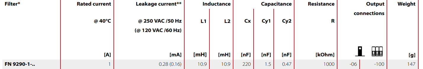

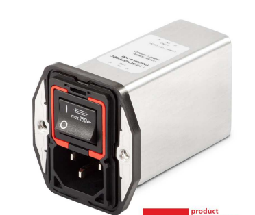

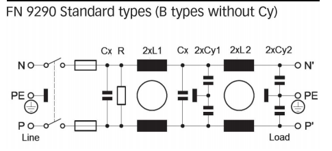

    Bare til info kan jeg informere at mange leverandører utstyrer sine laveffekt Hi-Fi apparater med et slikt filter rett på 230V inngangen for å sikre apparatet mot radiostøy.
    Til høyre ser vi det innvendige skjema. 2 brytere, 2 sikringer og så en kondensator Cx rett i mellom fasene. Denne kondensatoren er 200nF.
    Kan du forklare hvorfor det er så lurt å kjøpe seg et LCR meter og jakte etter kabler med noen titalls mindre pF?
    (For de uinvidde: Denne kondensatoren Cx som er montert inne i mange apparater er altså mange tusen ganger større enn de pF Ymir påstår er så viktige)

    En grei forklaring her av hvordan et sånt filter virker:
