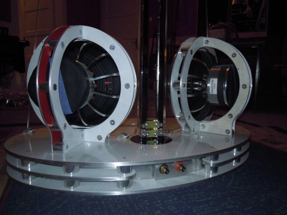

    Kan nevne som siste setning i denne tråden angående off-topic temaet at jeg har høyttalere selv som er midt i blinken i forhold til hva du nevner og beskriver.

    Jeg ser på forsiden at det nå er mulig å kjøpe høyttalerkabler med waveguide, kjekt dersom man ikke har det på høyttalere.
    Appropos waveguide, skal man få fullt utbytte av HFC sine kabler så må man bruke deres dedikerte speaker binding posts, basert på samme magnetic conduction prinsippet (ihvertfall for CT-1).
    Dette er jo nødvendigvis ikke så lett å få implementert på annet enn DIY utstyr.
    Jeg bruker disse på mine høyttalere.

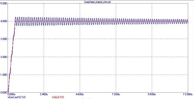

    Vi havde en del snak omkring kabel-resonanser og refleksioner på et tidspunkt. hvor vi konkluderede at en modstand over højtalerklemmene umiddelbart kunne løse dette problem.
    Jeg fandt denne side som også beskæftige med det emne, ved at påfører kablet et steprespons signal .
    Are cable resonances real and can they be audible? : Empirical Audio
    De bruger en steprespons med en stigetid på 35nS, temmelig urealistisk at det vil forekomme i praksis på et stereoanlæg hvis ikke forstærkeren svinger på en meget høj frekvens eller lignede.
    De skriver "Empirical Audio takes resonance seriously, so we design anti-resonant terminations into our cables to eliminate the problem. " jo vi kan nok regne ud hvad det er
    Jeg prøvede at simulere med simulatoren Microcap 9 , og med ca. 4m kabel, jeg brugte den samme stigehastighed (35ns ) som Empirical Audio, jeg brugte kabel-modeller for Valhalla (Nordost) , Belden 8471 og en netledning, følgende simulerings diagram blev benyttet :
    Valhalla step 35ns stigetid:

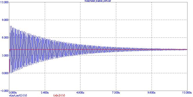

    Valhalla step 35ns stigetid karakteristisk-impedans over højtalerklemmer:

    Ps det er kun simulationer, og resultaterne skal kun tages og vurderes ud fra dette, men tendenserne plejer at holde. Resultaterne vil naturligvis ændre sig af afhængig af kabel, kabellængde, belastning osv. og alle kombinationer af dette.
