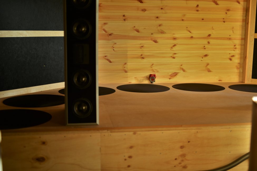

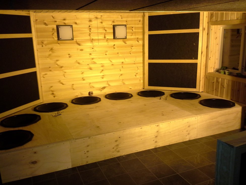

    Kommer ikke nærmere enn at elementet er (scene)gulvet.
    Shy
    Vil du ikke uddybe det :)
    Vis vedlegget 577234
    Vis vedlegget 577235
    Så tror jeg vi et sted er enige. Høre tit om Musik nydere der kæmper for at afkoble deres bas fra gulvet . Her er jeg uforstående . Jeg vil netop gøre alt for at tilkoble mit bas kabinet til gulvet . Når man så afspiller live optagelser ja så får man hele scenen med. Hvis altså optagelsen indeholder disse informationer
    Håber jeg tolker dit foto rigtigt :)

    Scenen min spiller ikke med. Den er forankret med 200 plugger ned i et 10cm tykt betonggulv. Likevel har den en resonans, men den er over 400 hz og jeg bruker subben fra 60 hz og ned.
    L
    Lassencad
    Okay :) Ja jeg forsøger at tilkoble alt fra 300Hz og ned til omkring 35Hz til gulvet.

    Mine står på bakveggen.
    4 på hver side, spillende mot hverandre.
    Det var bare slik det ble ang plasseringen.
    Men tror vel det er best å ha de i andre enden av rommet.
