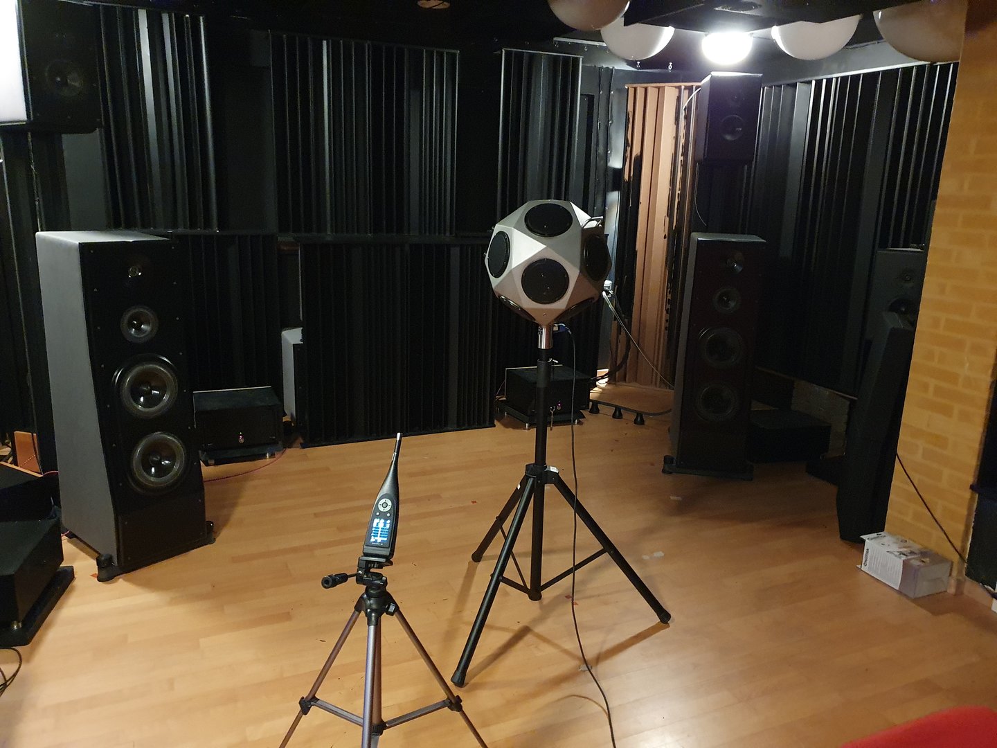

    Prøver uden blitz. Tak Snickers.
    Diffuserne skal være oprejst og ikke ligge ned. Desværre mangler højden til loftet lidt centimeter så de må bankes ind.
    Skulle nok spare sammen til 4 mere i rette højde, så det er færdigt.
    Forskellen i lyden er, at der er mere ro i lydbilledet.

    Halv kuler eller måner du har i taket, hvem som lager de, er det Svanø? De er ihvertfall ifølge akustisk matematikk lett å regne på som diffusorer, og de gir gode resultater matematisk, men burde ideelt sett vært i varierende størrelser. Man får jo faktisk vanlig plast lamper i en lignende utforming som kan være ett tips til de som vil kjøre akustikk vennlig belysning.....

    Knuble, de er fra SMT Svanå Teknik. Jeg spurgte om råd hos Matts Odemalm fra SMT og han foreslog en blanding af Wing 95 og så disse bubler.
    Loftet gav meget. Jeg har desværre kun et lag 13 mm gipsplader i loftet. Burde have været 2 lag.
    Min lytte erfaring kan du læse tilbage i tråden. Disse hvide bubler, skal monteres med afstand, for at dæmpe bassen og det virker. Så derfor solgte jeg mine Varitunes, da jeg ikke syntes at have basproblemer mere. Jeg har en tilbygning i lette materialer.
    Jeg har kun 240 cm til loftet, eller havde der nok været flere størrelser. Men der kunne godt være nogle små imellem. Det må jeg spørge SMT Svanå Teknik om. Jeg syntes at de er flotte specielt efter at loftet blev malet sort.

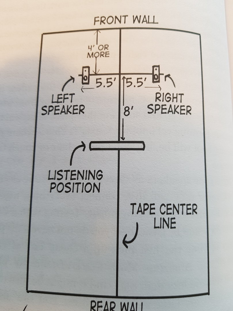

    Jeg har velovervejet min højttalere placering og fundet en meget bedre placering end før.
    Jeg havde på et tidspunkt lyttet til dem der sagde, at en højttaler ikke måtte stå imellem 1 meter og 2,20 meter. Det blev aldrig godt. Så jeg kunne ikke bruge det tip. Jeg ville have mere afstand til Frontvæggen.
    Paul McGowan brugte tidligere 1/3 fra Frontvæggen til højtalerne og en 1/3 del fra Bagvæggen og til lyttestolen. Det er Paul McGowan så gået væk fra og bruger nu: Fra Frontvæggen 4 feet or more. Fra centerlinie 5,5 feet og til yderkant af henholdsvis venstre og højre højttalere. 8 feet fra bagsiden af højttalerne og til Lyttestolen.
    Det har jeg så ikke gjort, men arbejdede mig med mine højttalere længere væk fra Frontvæggen ca 215 cm nu til diskanten.
    Min lytteplads er så rykket mere tilbage og jeg nu et fint dybdeperspektiv.
    Paul McGowan siger, at der må ikke være større afstand end en 1/3 del.
    Jeg har medkøbt en sacd/cd og en dvd. Der er meget god lyd på cd'en og et nummer synger 2 kvinder. Først 3 feet bag mikrofonen. Så 6 feet. Og til sidst 9 feet. Så kan man aflytte sit dybdeperspektiv.

    Paul McGowan siger i en af sine videoer med hensyn til at placere sine højttalere: Hvis man invitere 3 musikere hjem og spille musik i ens stue/lytterum, vil de ikke placere sig klods op af væggen, men lidt derfra. Man sætter så to mikrofoner op, og optager musikerne.
    Når de så er færdige og pakker sammen, placerer man sine højttalere, hvor de 2 mikrofoner stod.
    Det synes jeg er et godt billede og efter at mine højttalere er kommet væk fra Frontvæggen, har jeg fået et rigtig flot dybdeperspektiv.
    Det er vigtigt med den rigtige placering af lyttestol og højttalerne. Det har jeg trimmet og trimmet. 😀💪🏁

    Men den rigtige placering i forhold til dybdeperspektiv, kan give udfordringer i forhold til den tonale balance. Hvis for langt væk fra væggen kan det give for svag bas. Specielt med lav Q højttalere. Kompromiser der desværre må indgåes i forhold til lytterummet.

    Paul McGowan system, der kommer fra hans gode ven John Hunter fra REL subwoofers.
    Mine højttalere er så bygget til en afstand af ca. 3 meter.

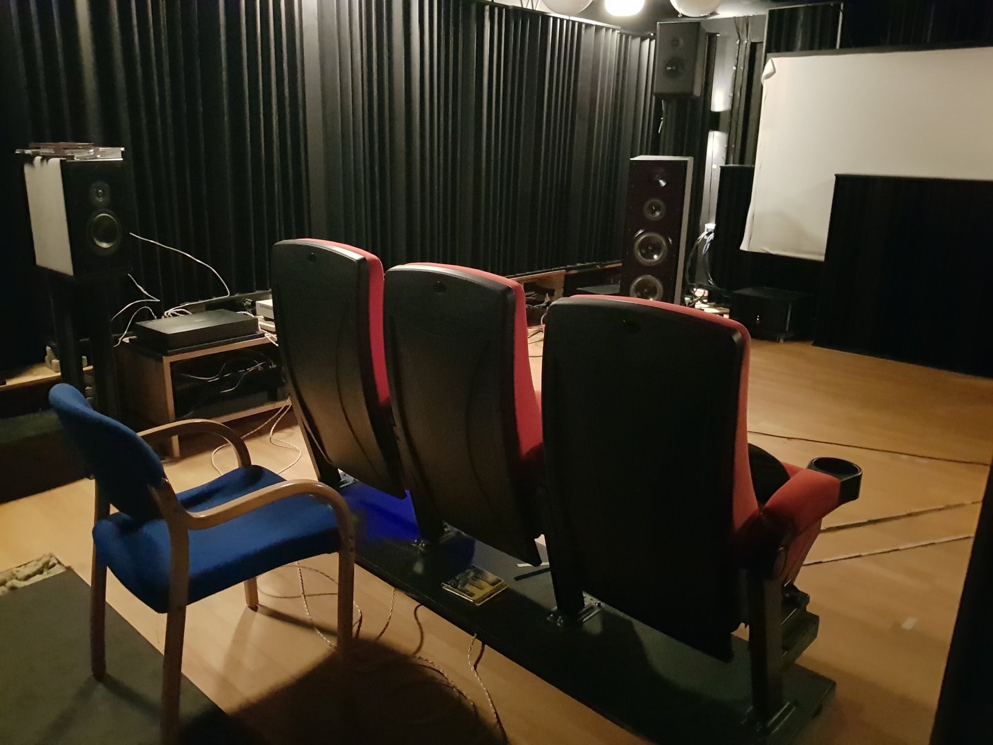

    Jeg prøver meget, og overvejer hvordan lyden kan gøres bedre i Lytterummet.
    Jeg havde 5 biograferstole, og de 2 på bagerste række blev meget sjældent brugt. De stod også i vejen for lyden fra den store 18 tommer subwoofer.
    De to bagerste biografstole blev taget ned og jeg kan bruge de blå stole, som ikke har den maasive ryg. Jeg sparer også at hæve biografstolene.
    Det gav bedre lyd. 🎼😀 Bedre dyb bas. Bedre diskant og mellemtone.

    What's next? Hvad med holografi? Jeg forstår egentlig ikke logikken i at du oplever de forbedringer.
