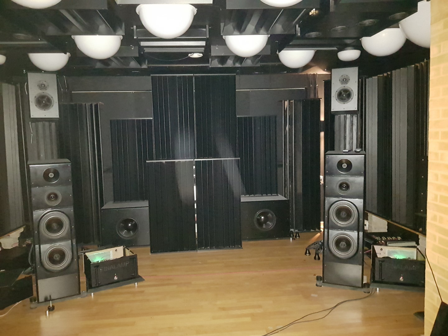

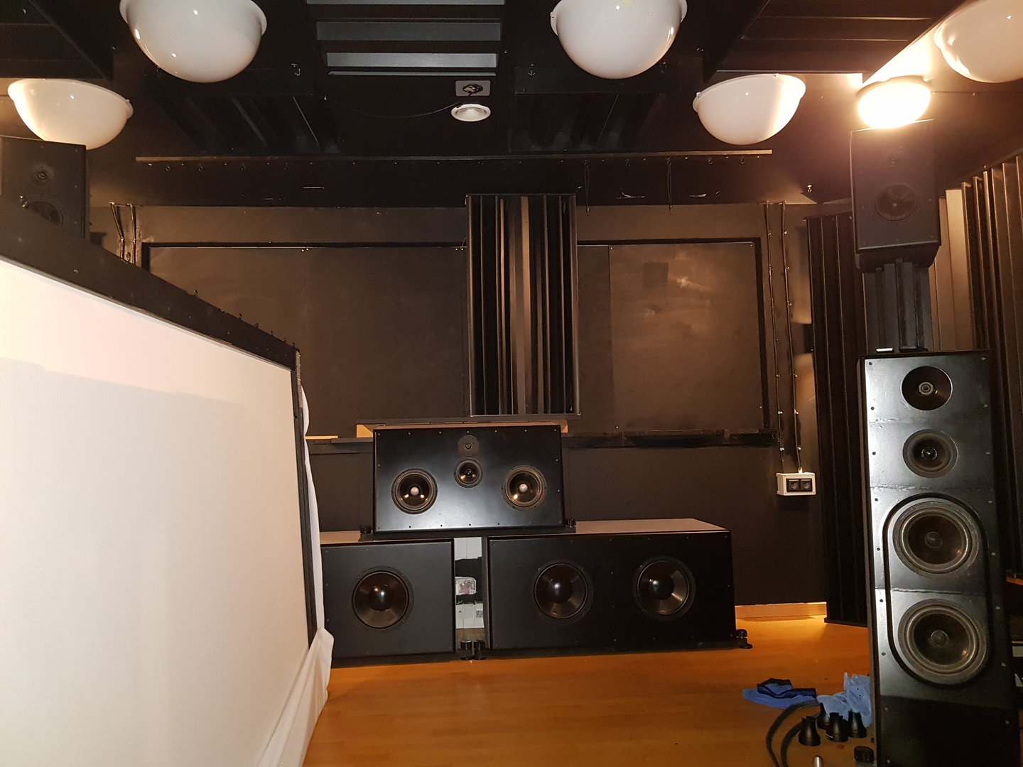

    Jeg har nu fået placeret begge LFE subwoofere på Frontvæggen. Centerhøjtaleren ovenpå dem.
    Det er et større arbejde med at få plads til mange forstærkere samt de mange diffusere. Tunge subwoofere og centerhøjtaleren. Tunge forstærkere. Samt V-winges er tunge. De er 120cm x0x25 cm.
    Før var der 4 stk. V-winges placeret på gulvet og 2 oven på centeren.

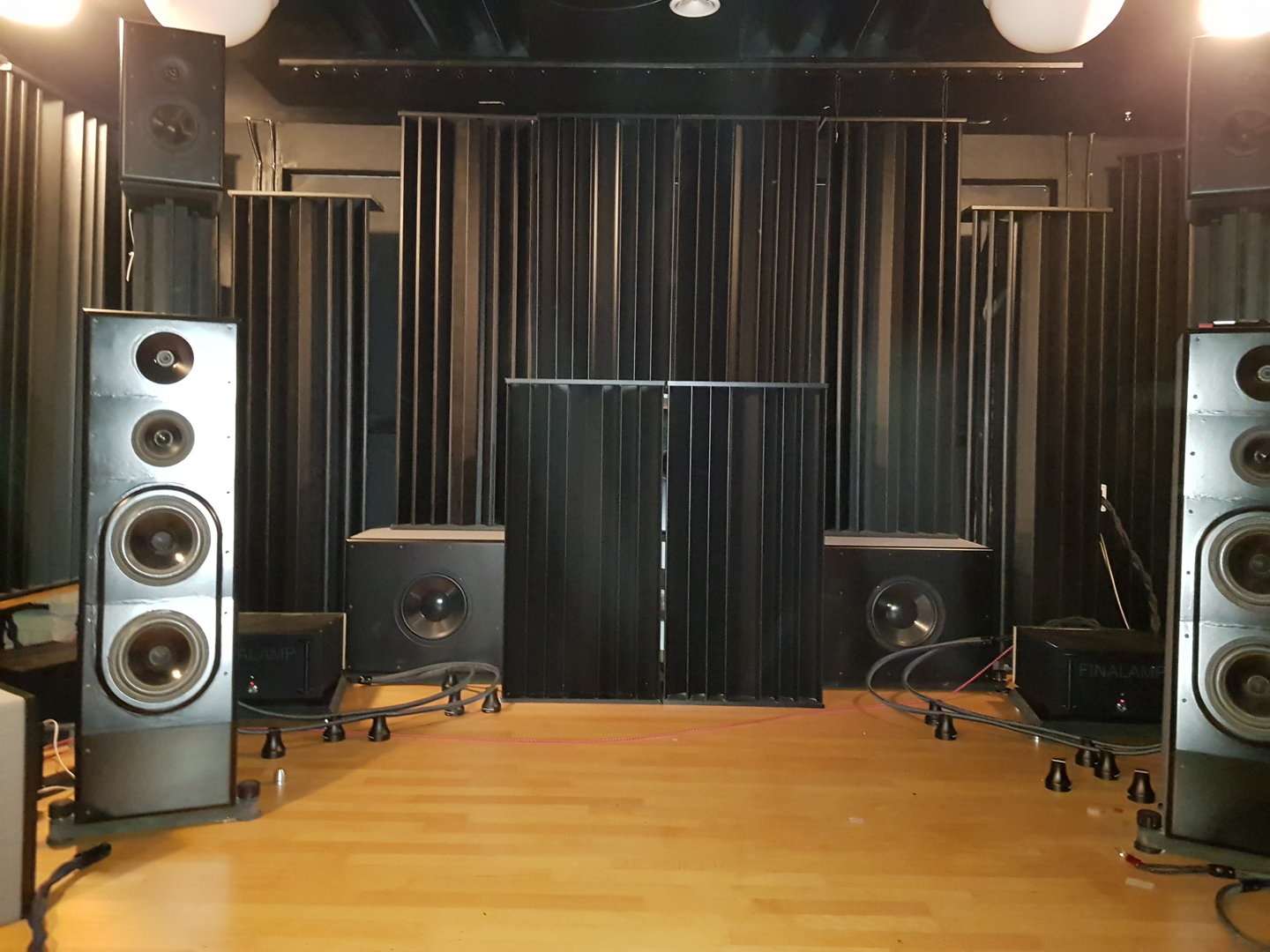

    Ved lytning var jeg ikke helt tilfreds. Det lyder godt, men der mangler noget magi.
    Jeg havde godt nok sat det store lydtransperante lærred i højre side, imedens der arbejdes og lyttes. Det skal være i et andet rum, når der høres stereo.
    Men jeg havde glemt at placere 2 V-winges foran center og subwooferen.
    Det gav magien i musikken. Én violin får mere krop. Dynamikken forbedres. Rummet vokser og musikken bliver mere levende og naturlig.
    Jeg skulle måske spørge til, hvad det vil koste med 60 cm x 60 x 25, der så skal placeres foran subwooferne.

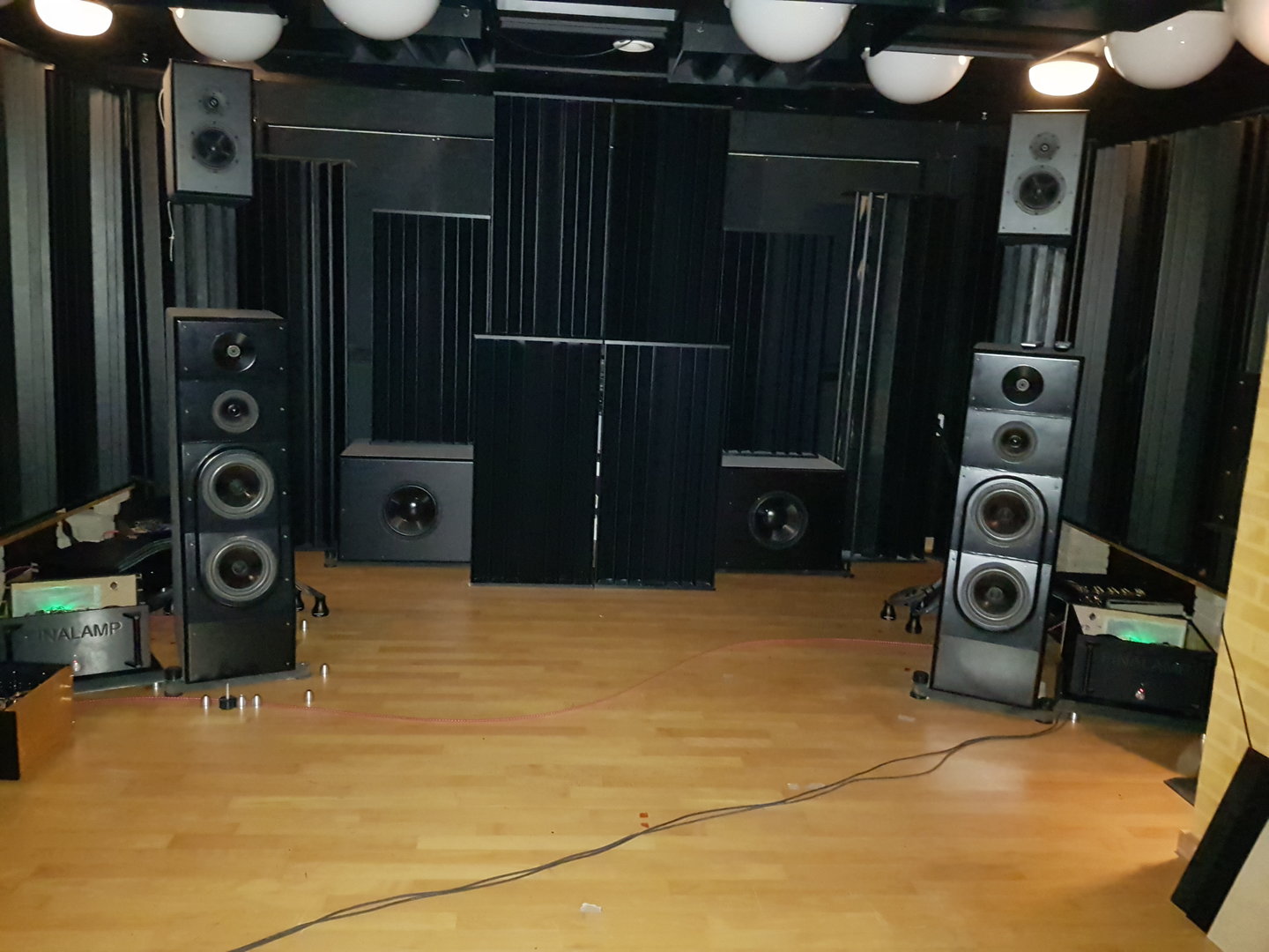

    Så blev den venstre Holton monoblok flyttet. Lydbilledet blev nu dybt i begge sider. Mere rigtigt. Mærkeligt at det kan påvirke lyden så meget og så bare stående på gulvet.
    Frontvæggen er en trykzone og dermed dårlig løsning for placering.
    Alt imellem højttalerne påvirker negativt
    Den forringelse af lyden på grund af den ekstra subwoofer blev fjernet ved at placere SMT Svanå Teknik V wings foran subwoofer og centerhøjtaleren
    Det gav så meget!
    På samme Frontvæg skal placeres den 4 subwoofer. For at gøre væggen færdig akustisk og skønsmæssigt, kunne jeg godt bruge 6 styk SMT V wings med målene 60 cm x 60 x 25.
    Drossel, jeg har aldrig haft så meget god lyd som nu.

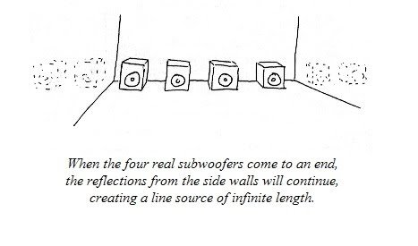

    "If we have two subwoofers placed on the floor against the front wall the horizontal standing wave will disappear. If we have two subwoofers in the same horizontal direction instead, but one placed on the floor and one up against the ceiling, the vertical standing wave will disappear. If we have four subwoofers (down left, up left, down right, up right) then we avoid both the horizontal and the vertical standing waves in those two directions (I then assume mono connected subwoofers). If you want to lessen the action of even higher order multiple standing waves, i.e. full wave resonance, 1.5 wave resonance and others, even more subwoofers may be added to the system. One example of an excellent placement of four subwoofers is an even distribution horizontally behind the main speakers."
    Fra Mai Sun´s blog.
    Skrevet af Ingvar Öhman.
    Billede fra artikel af Ingvar Öhman. Jeg fik engang artiklen fra Ingvar Öhman, men har mistet den. Jeg fandt så billedet hos på nettet.
    Det falder meget godt sammen med det du er kommet frem til Flageborg?
    Kunne det ikke forbedres med en subwoofer ved bagvæggen?

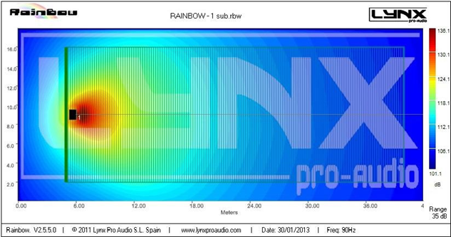

    Det blev styrket af nogle forsøg med subwoofere, jeg havde gemt fra tidligere fra Lynx Pro Audio.
    "When you arrive to a venue and see the Front of House you can find different ways how subwoofers are placed. Sometimes you can see the subwoofers in stereo mode under left and right tops, sometimes you can see them gathered in the centre of the stage, sometimes the subs occupy a horizontal line along the stage, they can be stacked, flown, both... and sometimes you don’t know where they are because they are hidden."
    "The position of the subwoofers is very important because it can produces lobes of pressure and corridors of unwanted cancellations. And it usually coincides where the mixing desk is placed, causing the sound engineer to have a very different perception from other positions in the venue. This document will show you how to place the subwoofers avoiding to make common mistakes. You will learn to calculate the proper distance of separation between each of them and how to use two excellent techniques, the in-line confi guration and the electronic arch arrangement. Are you ready ?"

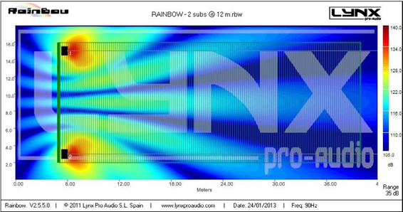

    Her kan man se, hvad der sker, hvis subwoofere kommer fra langt fra hinanden.
    At placere en hel række subwoofere horisontalt i mono virker super godt i følge deres forskning.
    Bemærk hvad der sker når de er langt fra hinanden.
