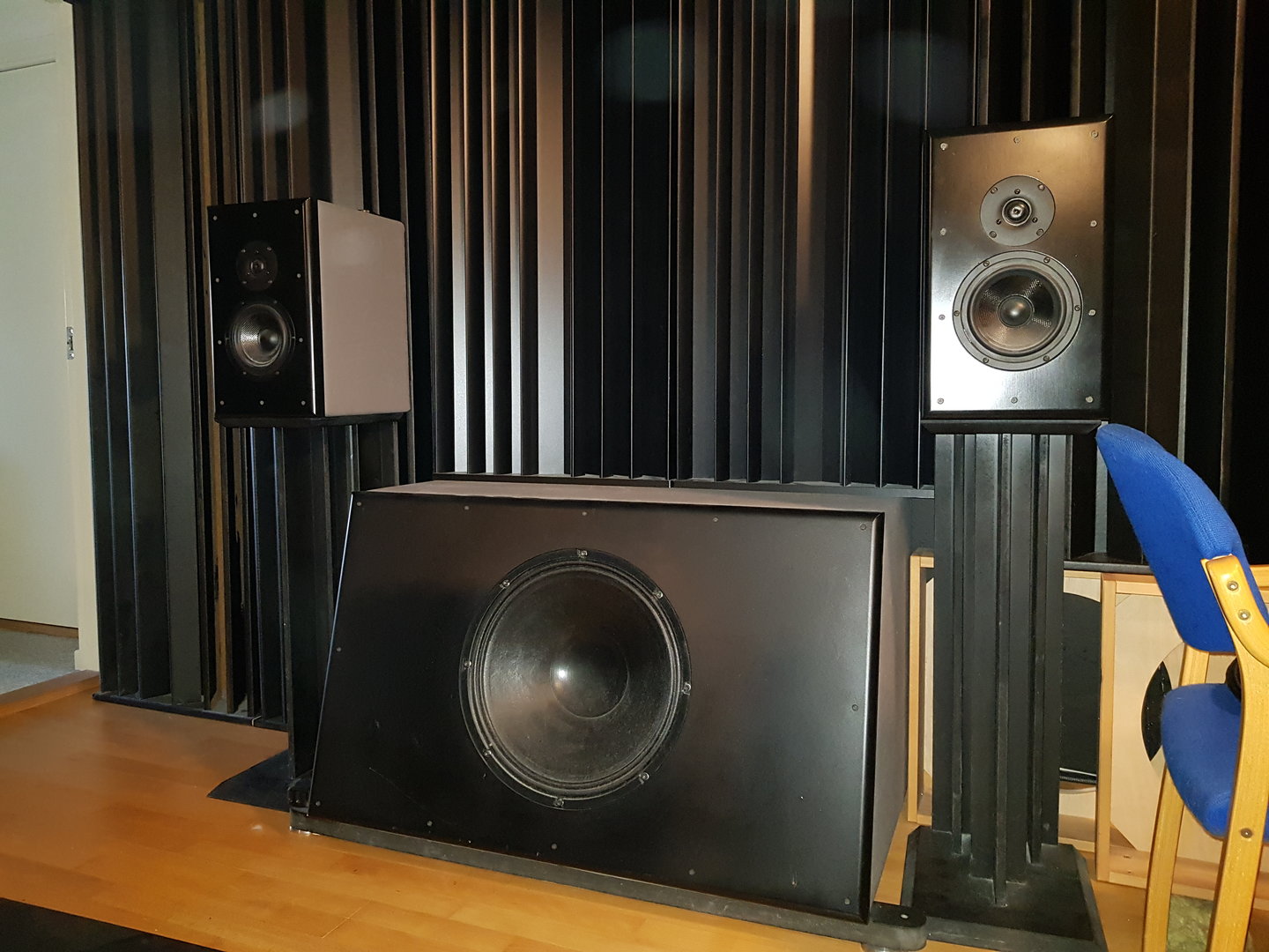

    Vis vedlegget 755422
    Så blev den fjerde subwoofer leveret.
    Nu skal denne placering afprøves. Den store 18 tommer subwoofer står midt på Bagvæggen. Det lød godt med den der og en enkelt med 2x12 tommer på Frontvæggen.
    Det er temmelig vildt det her, og det må blive så godt.

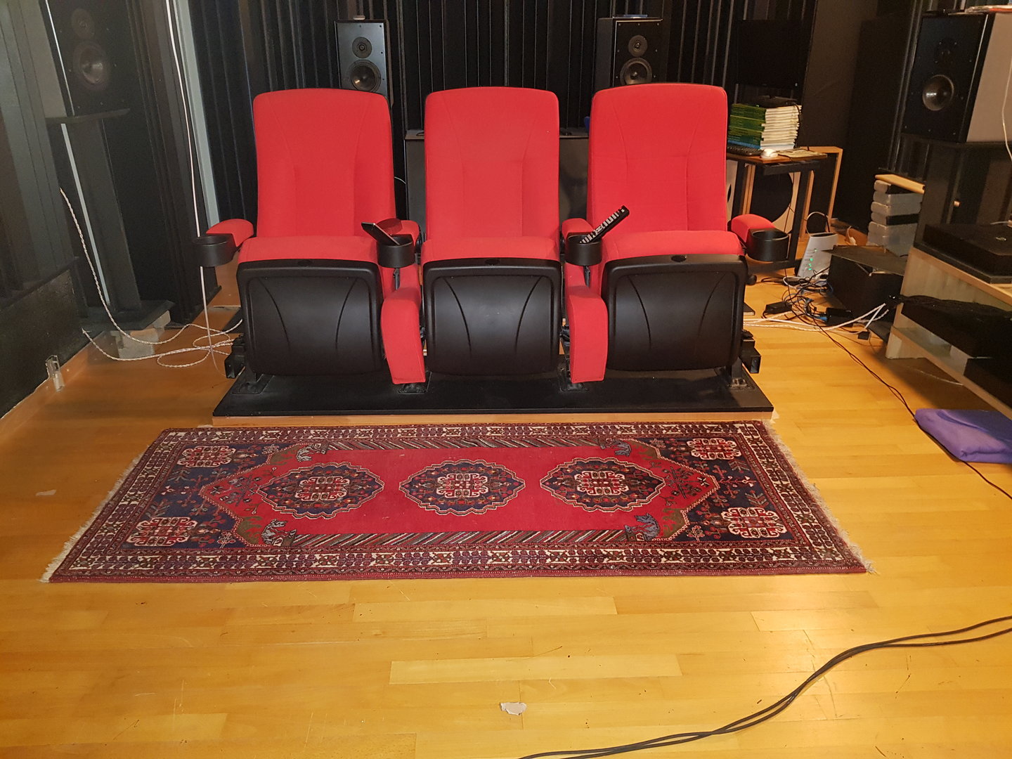

    Så er der gulvtæppe til fødderne. Dét lå i soveværelset og der er gulvvarme, så kunne jeg prøve det i Lytterummet.
    Kaffen er klar Flageborg.
    Jeg har fjernet bagerste række for at få bedre lyd. Det var Dennis Foley der mener, at der skal kun være de stole bruges og ikke andre.

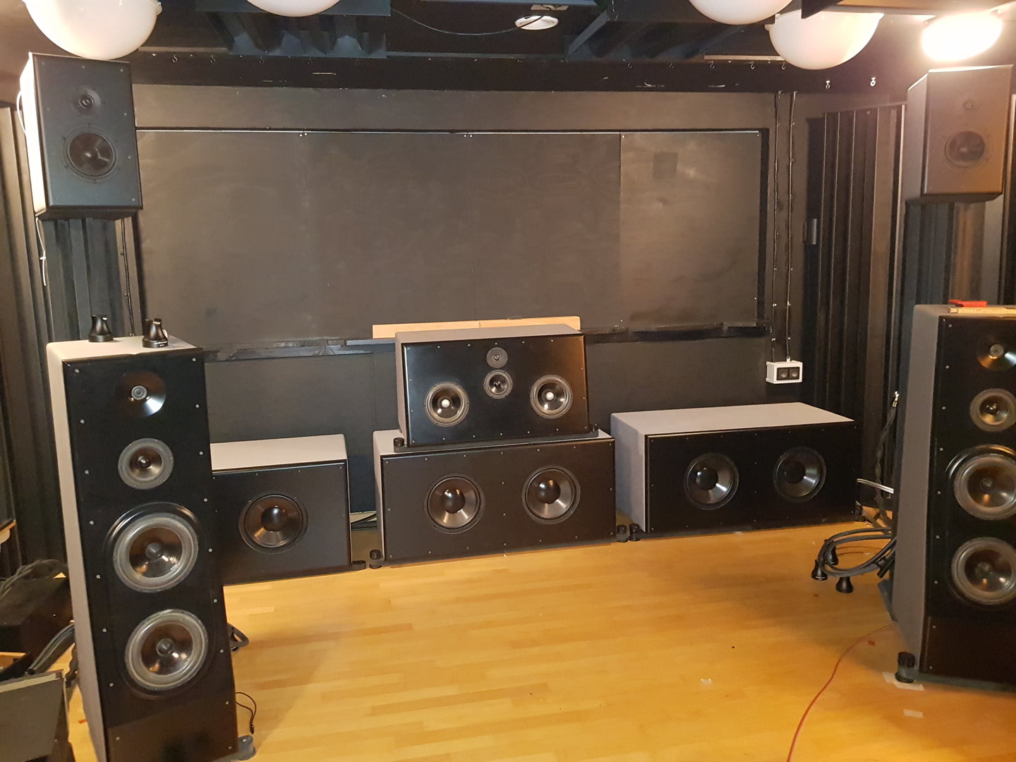

    Jeg fik tilsluttet 2 subwoofere mere i torsdags sammen med min ven Daniel. Fra 2 til 4 subwoofere. Det er et stort løft i lyden. At gå fra: En 2 x 12 midt på Frontvæggen og en 18 tommere midt på Bagvæggen til
    Tre 2 x 12 tommere på Frontvæggen og en 18 tommere på Bagvæggen er et stort løft i lyden.
    Om andre placeringer ville være bedre vides ikke, men det er klart bedre end før. Jeg har ikke hørt Flageborg's opstilling, men det er ikke muligt med mine.
    Den dybe bas er imponerende.

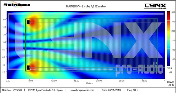

    Her kan man se, hvad der sker, hvis subwoofere kommer fra langt fra hinanden.
    At placere en hel række subwoofere horisontalt i mono virker super godt i følge deres forskning.
    Bemærk hvad der sker når de er langt fra hinanden.
    Vis vedlegget 755037
    Hvis man har store rom får man slike "alleys" som pro/konsert folka sliter med, med bass forsterkning ned midten og kanselleringer ut fra midten. I mindre rom er det ikke plass til disse bølgelengdene ( 20Hz 17m, 40hz 8,5m, 80Hz 4,25m osv) som sørger for at de går inni hverandre og slikt ikke skjer. Dårlig forklart. Men ihvertfall vi får det igjen med ulike tryk maksima og minima på ulike steder i rommet. Det er stor forskjell på akustikk i store og små rom, veldig forskjell. De som driver med store rom har en annen verden og forholde seg til enn oss med akustikken.
