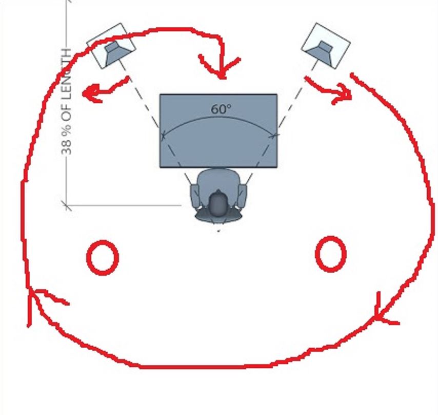

    Når han slår på instrument skal lyden være bak ryggen på høyre side og deretter bak ryggen på venstre side iom han går rundt og bak lytteposisjonen fra høyre mot venstre og fram til midten igjen.
    Du har for mye Toe-In på fronthøyttalerne.....prøv å vri høyttalerne symmetrisk utover rundt eksisterende akse...litt mer....og evt. litt mer, men aldri utover 90° fra lytteposisjon (y)
    Vis vedlegget 767049
    Hej Flageborg.
    Jeg får ikke lyden bag mig.
    Jeg har trimmet afstanden til Frontvæggen og sidevæggene. Det var ikke udmålt efter indbæring af de store subwoofere.
    Men nu står de præcist og jeg har taget noget Toi-in væk og lyttet.
    Midtpunktet er meget præcist, men han går til højre for mig med lidt buefacon. Derefter tilbage til midten og derefter til venstre.
    Derefter midten og tilbage i rummet. Det passer meget godt med en 4 meter og ud til begge sider er som en linie.
    Hr Johnson går frem til mikrofonen.
    Derefter bruges det instrument til at slå på. Går fra midten og bagom højre højttaler, og videre til højre med 2 slag. Men ikke bag mig, men en oval cirkel foran højttalerene og bag dem ud til hver side.
    Er der andre der har lyttet dertil?

    Illustrasjonen er lånt fra nettet og det er kun trekanten med høyttalere og lytteposisjon som gjelder.
    Toe-In på illustrasjonen er også feil...
    Trekanten kan være proporsjonal med rommets størrelse for best opplevelse av all tredimensjonalitet i Stereo :)
    Dvs. du bør ha avstand fra alle vegger til høyttalere, minimum 1 meter for kalibrering til fler-kanals lyd.
    Etterkontroll av kalibrering for fler-kanals lyd utføres alltid med test-spor i Stereo

    Jeg forstod på dit skriveri, at jeg skulle arbejde med Toi-in ved at dreje højttalerne til at spille mere ligeud, og lyden ændres meget. Det gav meget arbejde. Jeg har nu prøvet at finde tilbage.
    Mine højttalere er bygget af Jens Gregersen a la Modifix efter mål. Afstanden mellem mig og hver højttalere lidt over 3 meter. Det var vist 305 cm og at de peger direkte mod mig. Jeg skal også høre hver enhed samtidig. Der er nu præcist 305 cm.
    Med brug af SMT Svanå Teknik V Wings, kunne jeg trække mine Front højttalerne tættere på sidevæggene, og få meget bredde i musikken.
    Grunden til at jeg har rykket højttalerne længere væk fra Frontvæggen er, at Poul McGowan fra PS Audio har givet det gode billede, at der skal være plads til musikkerne bag højttalerne, og det er der nu. Afstanden betyder også, at der ikke er den samme grund til at placere de billige Pap Wings diffusere 120x60x18 cm foran centeren og subwooferen nedenunder.
    Jeg har chusset mig til vinklen på max 60 grader imellem venstre og højre højttalere, men ved brug af udregning med trigonometri af vinklen, skal højttalerne tættere sammen eller lytteplacering rykkes lidt tilbage.
    Lige nu har jeg placeret højttalerne 250 cm imellem diskanterne.
    130 cm fra sidevæg og til diskanten. Placeret SMT Svanå Teknik V wings Die Pap opad væggen.
    220,5 cm imellem forplade og Frontvæggen målt til krydsfiner, der er skruet i vinduet for at dække for glasset, så jeg ikke får glaslyd. 6 vinduer i alt på Frontvæggen. SMT Svanå Teknik V wings i MDF.
    Der skal arbejdes med rygning af højttalerne igen og igen. Samt lyttestolen.
    Afstanden mellem
    Der skal jo også være plads til lærredet. 😀☕
    Men stadig bananlyd...😥
