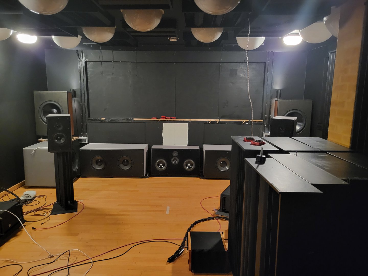

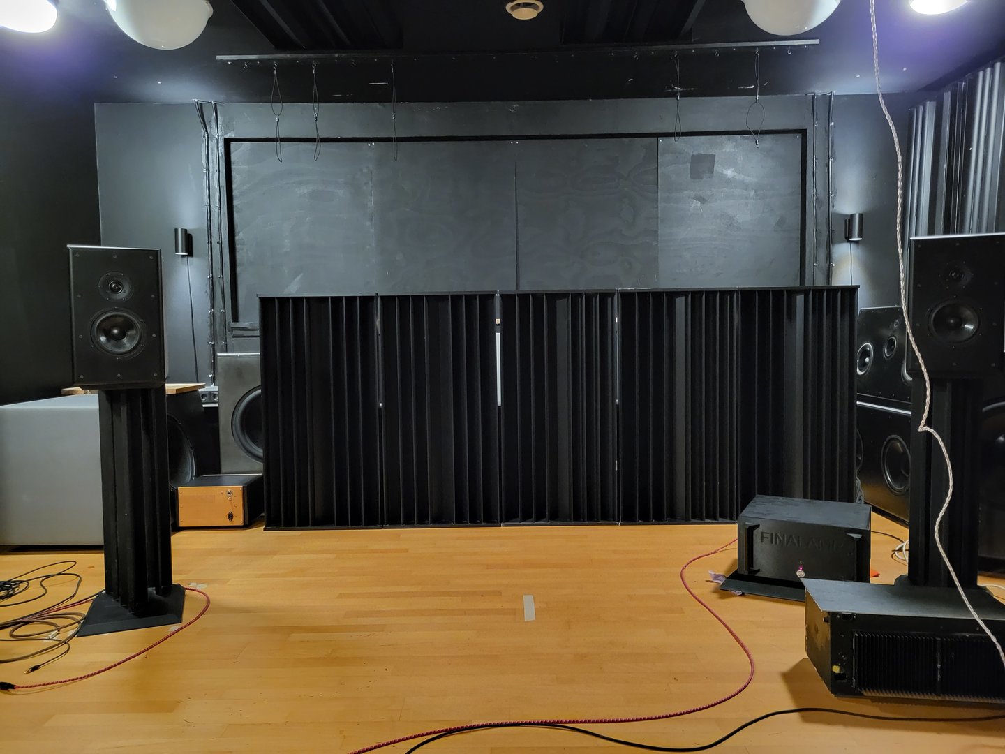

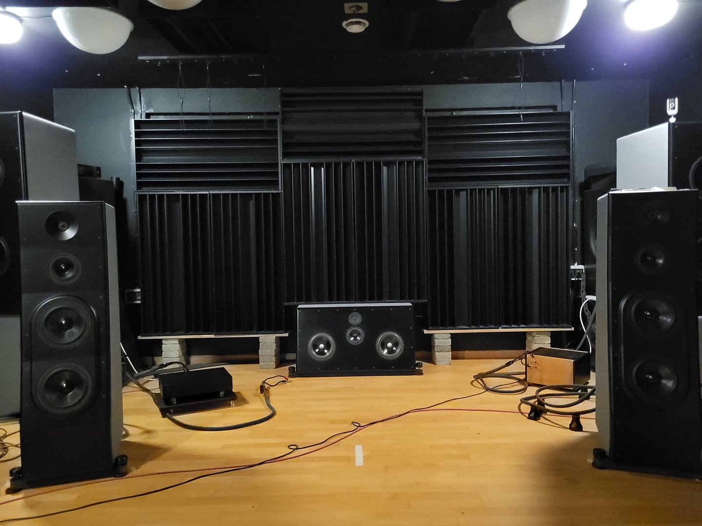

    Så blev der flyttet subwoofere.
    Centerenhøjtaleren i midten omkrenset af 2x12 tommere subwoofere.
    18 tommer placeret til venstre spillende mod midten og en 18 tommere placeret ovenpå pegende ligefrem.
    Højre side. 2x12 tommere pegende mod midten. Der er placeret en 18 tommere ovenpå pegende frem.
    Måske ikke bedste placering, men mulighederne er begrænset med de store subwoofere.

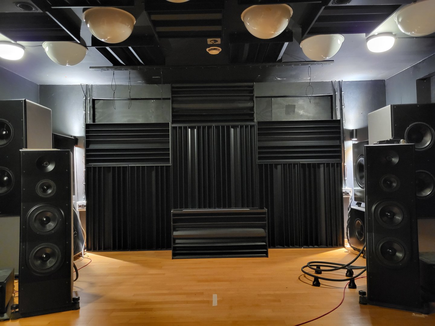

    Så blev der flyttet subwoofere igen. Jeg fik hjælp af Drossel. De er godt nok tunge.
    Det er nogle gode diffusere jeg har, V - Wings, men hvordan de placeres har også betydning. Min erfaring er, at Frontvæggen er så vigtigt for den gode lyd og her bør være diffusion. Srore tunge diffusere. Det lyder så godt nu.

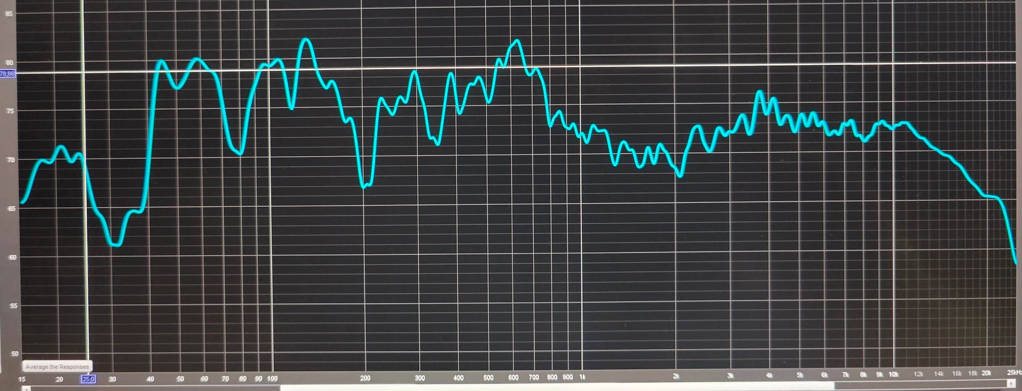

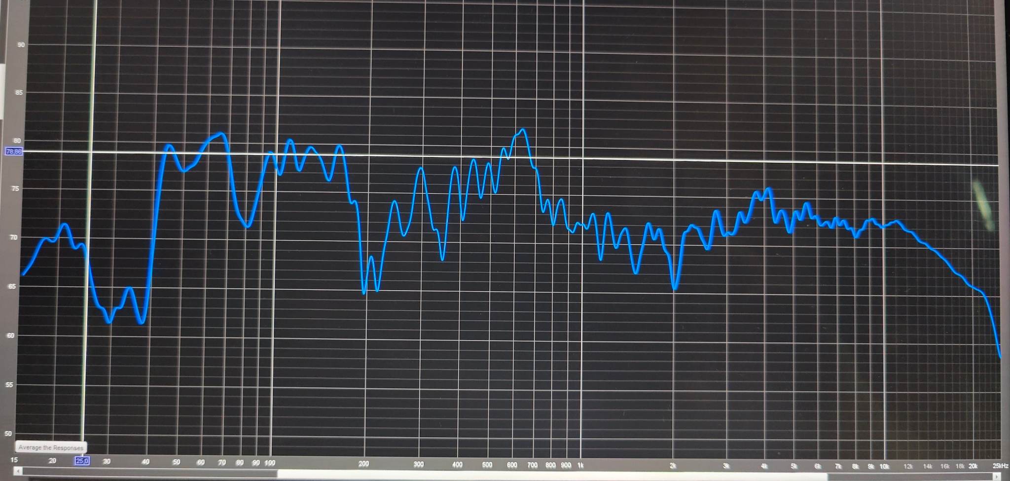

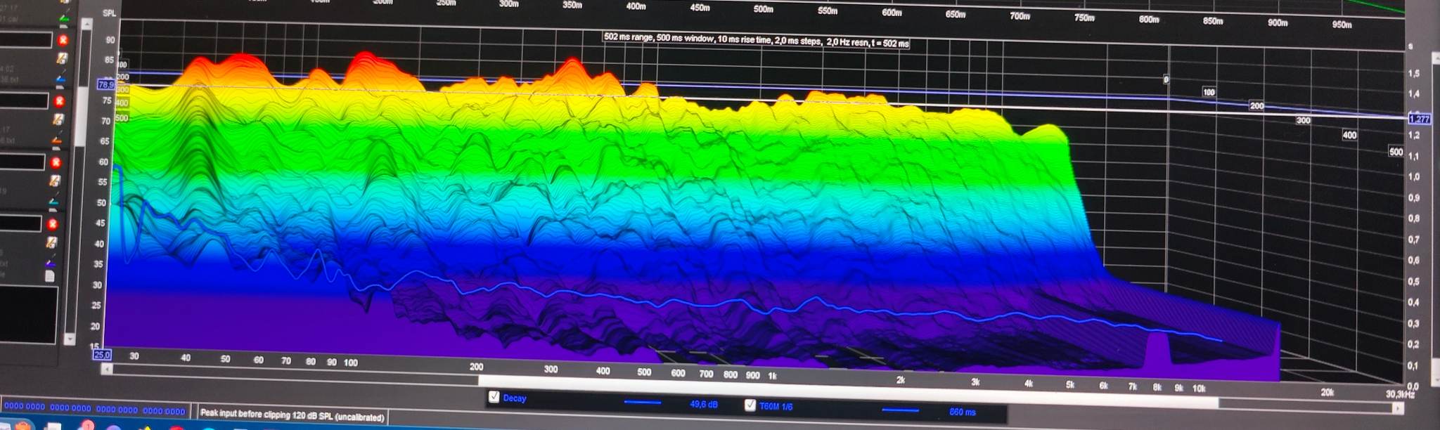

    Der er gjort en del målinger, som jeg kan lægge ud.
    Men Lytterummet er super godt med en efterklang på 300 ms. Når jeg sidder og lytter, hører jeg ikke refleksioner fra sidevæggene eller bagvæggen. Målinger kommer.
    Der blev også gjort frekvens målinger. De kommer også. Men her er et midlertidigt.
    Målingerne er gjort af min ven Daniel. Jeg har ikke selv mulighed for at gøre det.
    Den grønne er en subwofer 2x12 tommere og den lilla er mine to fronter. Målt i lytteposition.
    Flageborg
    04.02.2005
    6.870
    3.364
    Er målingene med test-signal rett i effekt-trinn eller med Pure Direct?
    Har du en måling hvor begge spiller sammen?

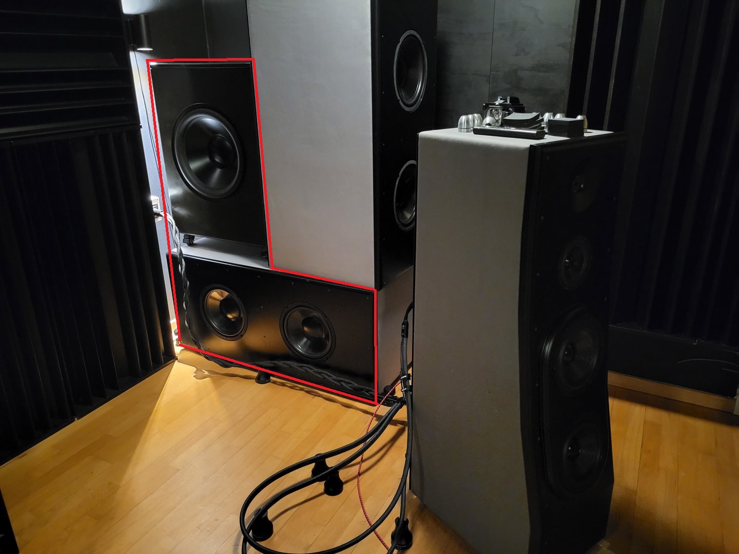

    Det ser flot ud The Shy. Den kurve ville jeg gerne have.

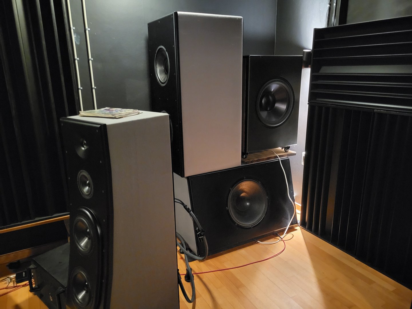

    Når jeg lytter til testtoner, er det tydeligt, at 20 Hz og 30 Hz er nede i styrke. 40 Hz er bedre og 50 Hz er fint. Måske skyldes det rummet, da jeg tydelig kan høre den dybe bas uden for rummet. Jeg har så ikke de basproblemer som mange har med deres rum. Jeg har ventilationsrør, der nok kan sluge bas samt lidt huller i en væg til diffusere.
    Løsningen er nok at bruge to subwoofere som tilskud i bassen, og bruge 4 subwoofere til surround. Parasound har XLR ud og RCA ud. Så RCA ud til Mini DSP og subwoofere. Det kunne blive disse med 18 tommer, jeg købte af Daniel. Eller de to 2 x 12.
    Billedet viser den 18 tommere bagerst mod frontvæggen. den kunne stå på ydersiden af Fronterne trukket lidt tilbage.

    1.349
    2.529
    Det så ikke bra ut Sven, hvis målingene er korrekte. Eller kan den siste (venstre front) være en måling av begge kanalene samtidig hvor en utfasing har kommet med på målingen? Det kan se slik ut.
    Sven_Palvig
    10.02.2002
    4.133
    1.926
    Sjælland. Danmark.
    Tak for dit svar.
    Målingerne er kun gjort i lytteposition. da det er vel det der er relevant for mig. Hvis der var lavet nærfelts- målinger af højttalerne, ville det se pænere ud. Der vil ære udfasninger i mellemtone og diskant når der måles på begge samtidig.
    Jeg er meget tilfreds med lyden, men det fald fra 45 hertz er lidt ærgerligt. Det skulle være meget svært, at måle bassen i rum.
    Jeg overvejer, at sætte en subwoofer ved hver højttaler på ydersiden, for at hæve bassen styret med DSP Mini. Der er ingen korrektion på målingerne.
    Målingen viser også et fald i diskanten, men jeg ved ikke hvorfor. Der er brugt en DSP/2 mikrofon. The Shy mente, at der manglede lidt niveau i diskanten, da han var her. Men meget er sket siden dengang.

    1.349
    2.529
    Ja. Når begge kanalene måles samtidig, så får man en utfasing/kansellering oppover i frekvens hvis ikke micen er ekstremt nøyaktig plassert mellom høyttalerne (lik avstand til begge). Så her trenger man nok å måle på nytt med hver kanal separat for å se hvordan det faktisk måler. Eller du kan laste opp målefilen hvis det er allerede er gjort slik.
