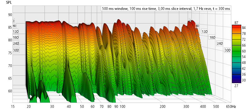

    Hva med, en summert måling i lytteposisjon?
    Få med hele bilde med frekvensgang og ett vannfall.
    Først ute korrigering, så med. Det ser jo ut til att det er det fra 10 til 500 som er problemet.

    Ja det vil vi jo gjerne se.
    Både frekvensrespons og vannfall.
    Gjerne fra 10 til 500 Hz og 10 til 20 000hz.
    Uten for mye glatting.

    Vannfall med REW er det som sier noe om etterklang/refleksjoner og er den som hjelper mest for plassering av absorbenter for å rydde i bassområdet og høyttalere ikke minst. Rommet ditt må være større enn det du har for å løse det ved hjelp av diffusorer. Basert på størrelsen på rommet ditt så får du god hjelp av diffusorer ved noen KHz og oppover. Diffusorer lager turbulens i luften og basert på lengden på lydbølgene og frekvens så trenger de lengre avstand lengre ned i frekvens for å fungere tilstrekkelig, luften trenger avstand med flere bølgelengder for å stabilere seg når man bruker diffusor. Derfor er absorbenter eneste mulighet for å få ned etterklangstid i lavere frekvenser.
    Frekvensresponsen sier litt om rommet og dB forskjeller på elementer og delefiltre generelt og man ser med den kjapt litt hvilke problemområder man må fikse på. Fase er også en mulighet i REW.
    Subben bak må kalibreres rett for å få utbytte, den kan lage boost og dipper etter hvordan lyden treffer øret sammen med de andre og kan også kansellere mye lyd. Trinnov har en løsning med multisub der man har subber foran og bak som kansellere og booste der det trengs og gjør til at man kan få en bedre frekvensrespons med et vanskelig rom.

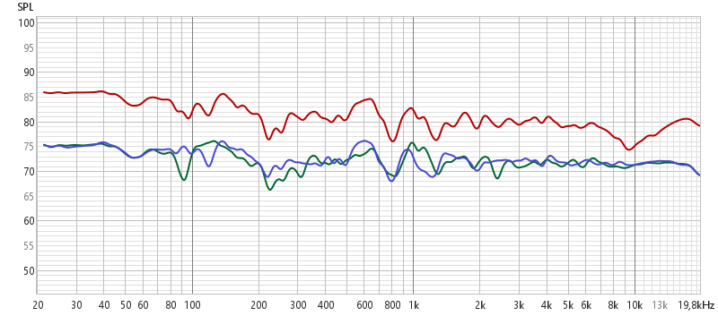

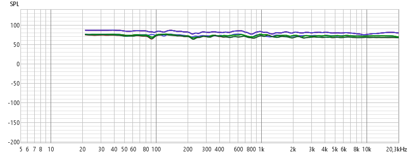

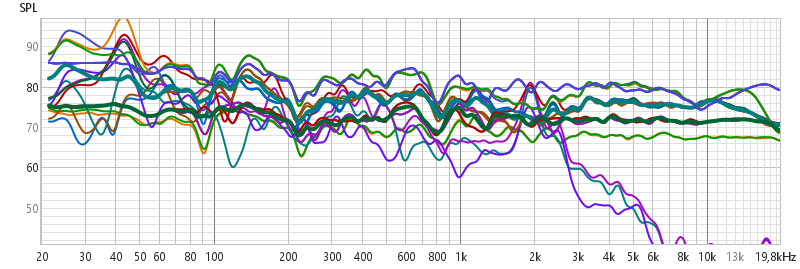

    Legger ved et eksempel her.....fra det venstre Tårnet - ingen EQ - ingen bassfeller - Målt i SweetSpot
    T
    TC2YOU
    Grafer uten beskrivelse er ikke mye verdt. Er dette flere kanaler på frekvensrespons eller harmoniske forvrengninger/THD?
    Nej det er svært at vurdere noget når der ikke engang er angivet smooting.
    Er der smooting nok, kan alt se ganske fint ud
    Kaj.

    T
    TC2YOU
    Der mangler angivelse af smooting. Uden den siger målingen ikke alverden
    The Shy
    10.04.2017
    11.690
    17.713
    Langesund
    Det var jo fra 20 til 20kHz men med lineær visning. Logaritmisk visning er her å foretrekke.
    Et tastetrykk der jeg har markert.
