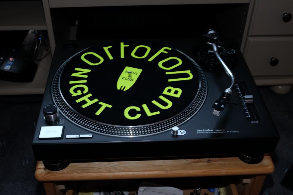

    Da har jeg fått testet litt. Har benyttet to plater jeg liker og kjenner godt. Dire Straits "Brothers in Arms" med låta Ride Across The River. Albumet er originalt og i mint tilstand. Den andre plata er Tracy Chapman "Cross Roads" og låt med samme navn. Også orginal utgivelse og i mint tilstand.
    Bestemte meg for at jeg ikke skulle ha plaseboeffekt for å rettferdiggjøre kjøpet.
    Testet først med Achromat. Det låter veldig dynamisk og deilig, og en lyd jeg nå har blitt godt vandt til. Så byttet jeg over til Oyaide.
    Først på med BR-One, som er en 1 mm tynn myk gummimatte som passer perfekt til Technics sin platter og ytre leppe. Oppå der selve MJ-12,som veier 700 gram. Til og med kona skrøt av utseende på den. Jeg er jo glad i bling og krom, jeg da:)
    Så til lyden. Første inntrykket er at dette var verdt hver en krone (eller yen). Enda et slør ble skrellet av. Diskanten er definitivt klarere og mer oppløst. Mellomtonen og stemmer har mer luft og klang. De står enda mer i senter, og med bedre dybde. Bassen er like stram som Achromat, men den er nå merkbar dypere. Piano og stemmen til Tori Amos på hennes siste dobbelt-album er klarere og luftigere.
    Jeg byttet frem og tilbake mellom Achromat og Oyaide, og bekreftet det jeg hørte. Oyaide ga enda litt mer liv i Technics'en, og det er nesten så alt også høres høyere ut. Sitter og hører Tracy synger Free, og det har aldri hørt så friskt og live ut som nå.
    Det betyr ikke at Achromat er dårlig. Tvert i mot. Den er fortsatt den eneste riktige plata å bruke etter gummimatte/ slipmat, og en stor oppgradering i forhold til de. Men jeg tror at Oyaide MJ-12 + Oyaide BR-One er like så stort hopp igjen. Marco på AoS forumet mente at Oyaide-komboen ga 95%'av det Mike New ETP Platter ga. Men man MÅ ha platevekt på minst 400 gram. Dette pga vinklingen på MJ-12 som heller 1 grad innover. Med platevekt blir vinkel mellom vinyl og stift optimal, og maks platekontakt.
    Det er godt nok for meg, for ETP koster 4 ganger så mye. I tillegg liker jeg utseendet på Technics'en og orginal-plata med strobelyset. Det er liksom Technics, og med ETP så får man sikkert bedre lyd; samtidig som dens særkjenne forsvinner litt. Oyaide plata beholder utseendet til spilleren, og pimper den opp med skinnende blankt aluminium.
    Så jeg vet ikke mer hva jeg skal si. Det låter bedre enn Achromat, men så koster den også mer. Har man ikke råd til Oyaide, gå for Achromat. Har du råd, så gå for Oyaide med en gang. Men den bør være kronen på verket etter en del av de andre oppgraderingene som må til. Jeg kunne tenkt meg platevekta til Oyaide også, men til 2000kr må den foreløpig utgå. Den veier 432 gram, mener jeg, og det er nøyaktig det samme som min Rek-O-Kut veier.
    De som sier at Technics SL-1200/1210xx ikke er en high end spiller har aldri hørt en oppgradert spiller. Motoren og chassis er hjertet i spilleren. Technics måtte legge på rimeligere deler ellers for å holde prisen under SP-serien. Men bytter man noen av disse ut (som flere av oss har gjort) får man stor belønning i bare vellyd!
    Takk for at du leste helt hit:)

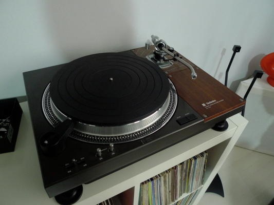

    RDNZL
    11.12.2008
    766
    2.343
    Hei,
    kan vel ikke helt melde meg inn med "ur" Technicsen SL 110 :). ?
    direkte drift her også, dog uten Quartz.
    noen som har kjennskap til denne ?

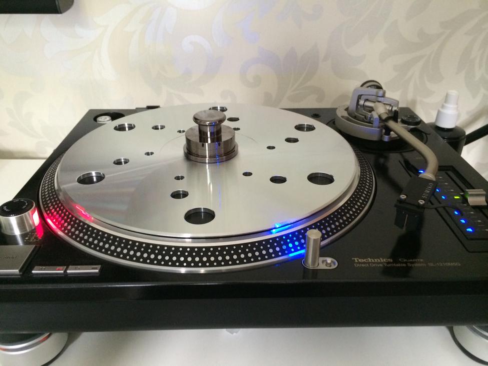

    Woho, endelig fått justert PU på nytt headshell. Ikke 100% fornøyd med lyden enda, så er vel noe azimuth eller et eller annet som fortsatt ikke stemmer helt. Brukte jævlig lang tid på å få armen i riktig høyde/vater uten å få det til 100%. Fant så til slutt ut at gulvet i rommet ikke er helt i vater, og derfor ei heller benken og platespilleren... duh. Får jobbe litt med den biten fremover! Er det en ting jeg hater så er det å vatre gjenstander med fire bein, fyfaen for noe dritt. Heldigvis ikke like ille som med ting på jobben, men f*** ta.
    Resten kommer seg nok med litt mer trening. Eneste minuset til nå er at det (fortsatt) er litt humming/vreng på mellomtonene, så er vel et eller annet i spilleren ettersom det var sånn med forrige headshell og PU, og at det er uavhengig av phono-trinn/PA/etc. Får håpe det er noe som ordner seg når jeg begynner å oppgradere fremover. Enkel tet blir å montere headshell og PU på andre spilleren og teste. Blir vel neste uke, så spent der.
    Men, men. Legger ikke så alt for mye merke til det når det går i gammal 80-talls punk. ;)
    Mobilbilder under dårlige lysforhold (må vel nesten skifte ut til blått lys som ChrisAndre har, mye kulere! ;) ):
    ChrisAndre
    17.09.2013
    2.811
    1.562
    Fredrikstad

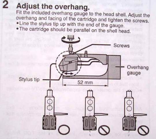

    Det var jo veldig fine bilder:) Ja, du kan bytte ut lysdioder til blå LED på mk2. Selges på ebay for slikk og ingenting. Jeg har en 1210M5G og den ser litt annerledes ut, med sort pianolakk og de blå lysene er orginalt på spilleren. Jeg liker det:)
    Ja vatering kan være noe herk. Et godt hjelpemiddel er å kjøpe et lite boblevater som kan plasseres oppå headshellet, men det har du kanskje. Ellers regner jeg med at du var nøyaktig med overheng. Det skal være nøyaktig 52 mm som er korrekt og helt vinkelrett. Kan hende bildet juger litt, men jeg synes det ser ut som om AT95E sitter for langt frem i headshellet? Gjør det det så ligger lydproblemet der.
    Men det kan være at armkablene er litt morkne. De som ble levert med mk2 er av dårlig kvalitet ift de som kom med M5G. Og da jeg hadde mk2 ble det veldig mye bedre da jeg byttet til Cardas fra KAB. Mine kabler var sikkert dårlige. Jeg har og satt i Cardas på M5G.
    Jeg påstår ingenting, men prøver bare å hjelpe ut fra egne erfaringer:)
    Dette blir bra!
    ChrisAndre
    17.09.2013
    2.811
    1.562
    Fredrikstad
    Her er et bilde fra min forrige mk2, Technics headshell og AT95E. Om du ser på hvor min PU er i forhold til din. Se f.eks hvor bakenden på min AT95E er ift mitt headshell, og se hvor den er på din...
    Min er nøyaktig der den skal være. For meg kan det se ut til at du har festet skruene til PU helt frem i headshellet?
