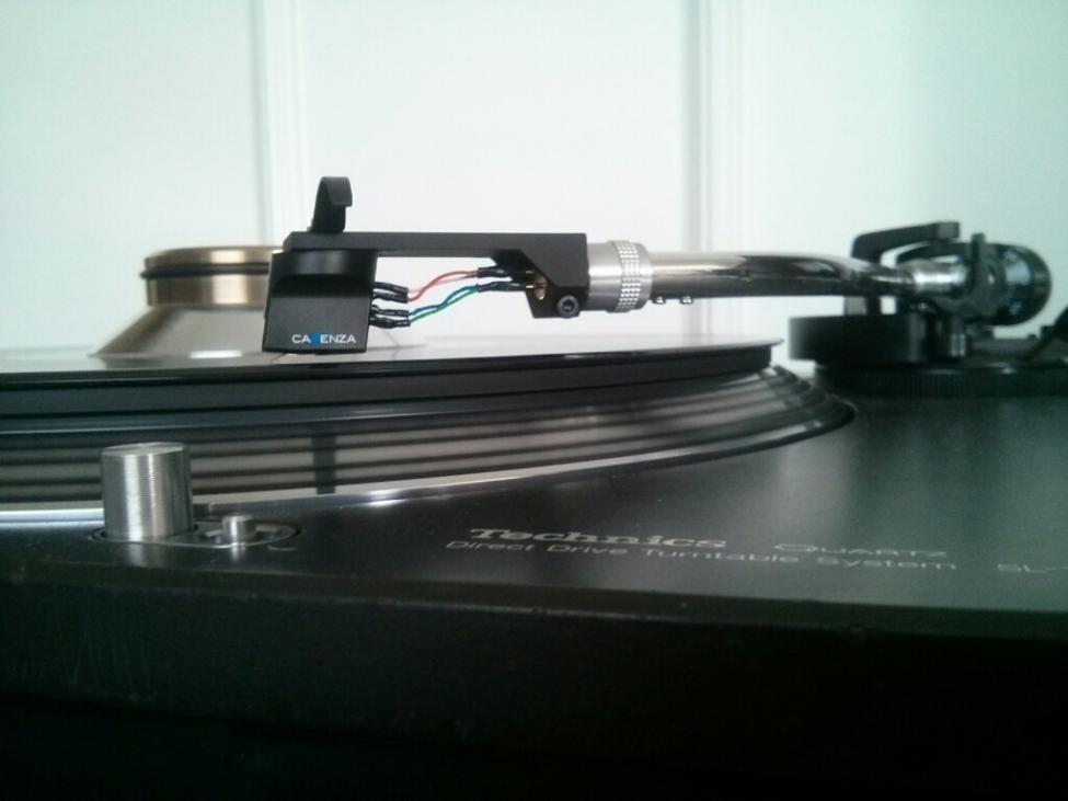

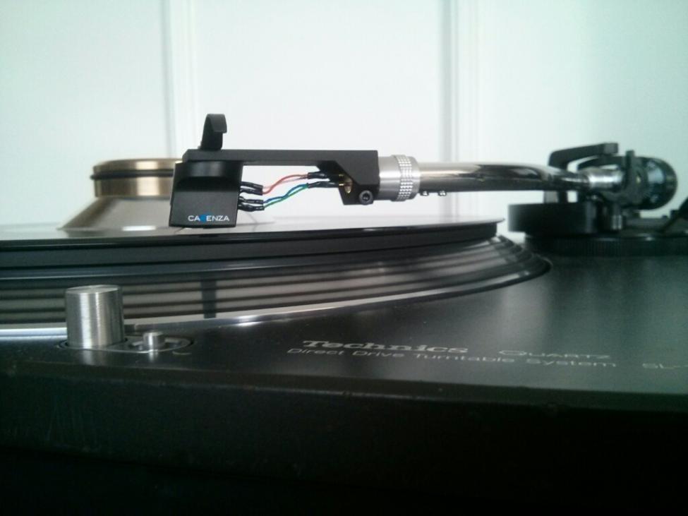

    En fordel med turnusarbeid er at man plutselig har en fridag midt i uken. Den kan brukes til fornuftige og ufornuftige ting. Noe av det mest fornftige jeg har gjort til nå i dag er å drikke kaffe og høre på Ekko på P2, det mest fornuftiger er dette:
    Stylusporn ;)
    Karl Seglems Ossicles i skjønn forening med Ortofon Cadenza Blues stift*.
    *SRA er dessverre ikke mulig å bedømme ut fra bildet da ingenting er vinkelrett i noen retninger.
    Et lite bonusbilde av 2M Bronze. Tror jeg foretrekker lilla framfor alu ;)
    ChrisAndre
    17.09.2013
    2.811
    1.562
    Fredrikstad
    Ja absolutt, turnusarbeid har sine fordeler. Sjøl har jeg stort sett prioritert søvn i dag, og resten av dagen har jeg fri. Så i kveld blir det vel litt musikk og vinyl:)
    Utrolig stilig foto av Cadenza. Skjønner at det er godt håndarbeid!
