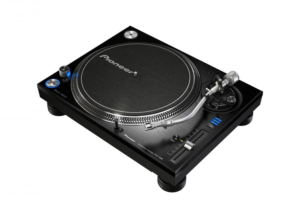

    Aner vi en verdig arvtager til SL1210?
    Håper Pioneer har kjøpt rettighetene til tegningene av 1210 og videreutviklet disse. Virker hvertfall mer lovende enn de andre klonene på markedet.
    PLX-1000 | DJ TURNTABLE | Pioneer DJ Global
    Mer info:
    Born again: Pioneer DJ releases the PLX-1000 high-torque direct drive professional turntable
    Vis vedlegget 271038
    Ja, jeg har sett den Pioneer-spilleren, men det er lite teknisk å spore. Patentene til 1200-1210 er frigitt etter hva jeg har skjønt, men det er stort sett kopiene fra OEM-spillerne som er litt like av utseende. Tenker på Numark, AT etc. Innvendig og kvaliteten på resten er langt unna en ekte 1210. Panasonic og Pioneer har tette bånd fra før. Panasonic kjøpte opp de fleste patentene til Pioneer Kuro. Kanskje det var et bytte her, hvor Pioneer fikk alt av tekniske patenter fra Panasonic/ Technics.
    Det hadde vært utrolig gøy om Pioneer kom med en skikkelig flott spiller ala 1210M5G og med enda bedre tekniske detaljer. Gjør de det, vil den nok kanskje koste litt. Men dæven så moro det hadde vært. Lekker sak. Så et Youtube klipp av den på en messe.

    Klikket på Pioneer-linken din nå, Ragnar. Så ikke den med en gang:) Sist jeg sjekket var det ingen data, men nå var det jo masse. Det ser lovende ut, men det er skuffende langt unna Wow & flutter data til 1210 på 0,025%. Pioneer og alle DJ-spillerne har W&F på 0,1%. På en del typer musikk er det nok ikke hørbart, men det sies at det er hørbart på instrumenter som piano og blåseinstrumenter. Lekker sak er Pioneeren og sikkert topp kvalitet. Skulle jeg kjøpt en ny DJ-type spiller i dag (siden jeg liker Technics designet) så måtte det blitt en Pioneer. Resten av spilleren så ganske habil ut.
    ragwo
    Mud-fi freak
    02.05.2007
    7.391
    17.706
    El-returen
    43
    Ser ut til at det er en OEM-spiller som selges under mange merkenavn. AOS har en egen tråd om temaet. Trasig hvis Pioneer har tatt en snarvei og ikke gjort jobben ordentlig.
