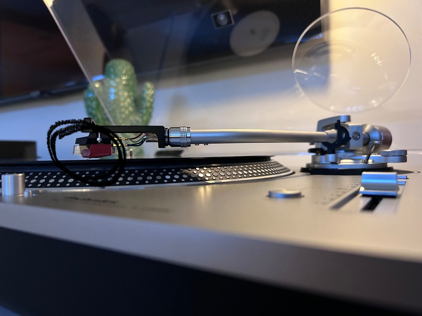

    Ikke overbevist om at det er tallerkenen som har avvik. For mine lyseblå ser det mer ut som at det er et avvik i senteret under tallerkenen et eller annet sted. Uansett så skal det ikke være sånn. Opprett REK i Dalux 😂😂
    Har ingen anelse på hvor skjevheten ligger, men at tallerken gynger er sikkert. Har løftet den av for å se om noe krams har lagt seg på magneten eller ett annet sted mellom tallerken og spiller, men det er ingen ulumskheter å spore.

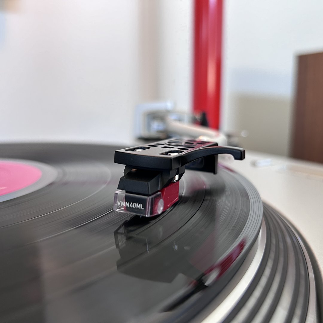

    VM540ML har krafset i sporet siden i går. Denne passet mine ører bedre enn MP-110. Mer oppløst, men smoothere på samme tid.

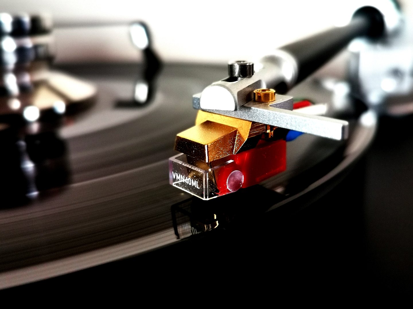

    Der ja! You know, den pickupen kan gjøres enda bedre.
    RigB5-hus i stedet for det ordinære plasthuset, og da fortjener den også ATs beste hodeskall. RigB er på Fjesboka, og huset finnes også i sølv, sort og rødt.

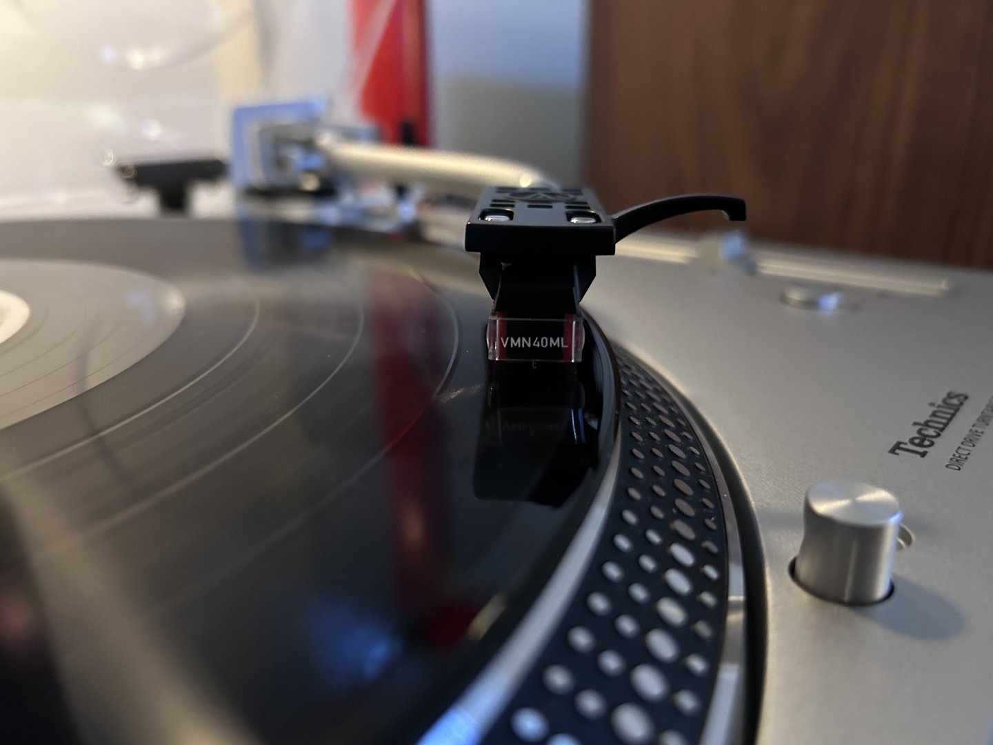

    Vis vedlegget 1015544
    Har skjønt at kapasistans er viktig med MM pickuper, og her bikker den 300pF, så det blir spennende å høre hvordan forskjellene er når ny riaa og lavkapasistans kabler fra Y.tome kommer i hus.
    Har foreløpig ikke angret på at jeg dyppet tåen i denne verden, for dette er kos😘
    Ser ut på bildet som at headshell ikke er helt i vater??
    Selv har jeg 740-utgaven og den er ørene mine særdeles fornøyd med.
    Selv har jeg 740-utgaven og den er ørene mine særdeles fornøyd med. Vis vedlegget 1015625
    Armen står nogenlunde i vater, men kan justere mer opp om det trenges. Hvordan synes du pickupens stilling i forhold til platen er på disse bildene da?

    Vis vedlegget 1015642
    Flott den 740en 👌 😊
    Forrige bildet var tatt fra en litt annen vinkel så det er ikke så godt å uttale seg skråsikkert om. Det kan være at mine lyseblå ikke er justert heller for den sakens skyld. Men mulig det ser bedre ut :)
    Jeg skal ikke uttale meg skråsikkert jeg heller. Er noob, så alle tips tas imot med åpne armer. Justeringene går kjapt, og jeg ønsker jo at det skal være så optimalt justert som mulig 😊

    Uhyre vanskelig å vurdere slike ting ut fra bilder. Ser helt ok ut for meg og låter det bra så er det sikkert helt innafor.
